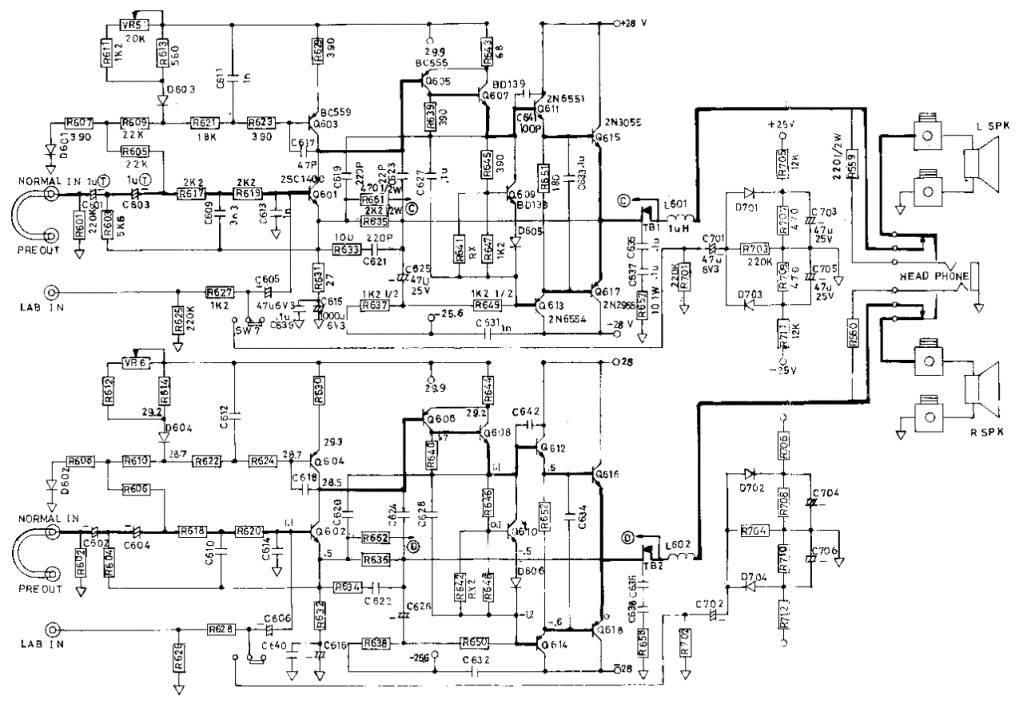

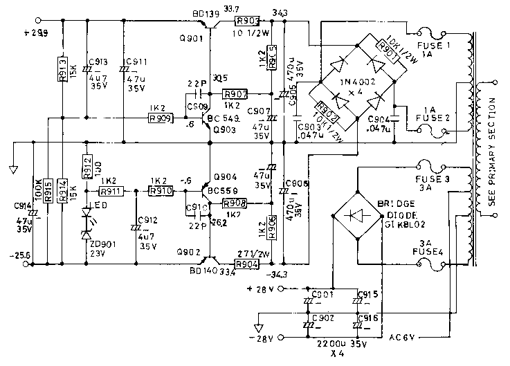

Továbbhaladtam a hibakeresésben az erősítőnél: megmértem szinte az összes tranzisztort, és a Graetz hidat mind rendben van! A tranyókat a végén mégse forrasztottam már ki, mert a multiméter diódaellenőrző állásában ugynazokat az értékeket lehetett mérni mindnél be- és kiforrasztva is. Átnéztem mindent, és tettem egy bátor vállalkozást, bekapcsoltam, hogy megnézzük (halljuk, mi van). Ami meglepő, szól a zene egész kis hangerőn! Aztán csak egy biz. hangerő (10-15 % a potin) elérése után kezd ebbe a géppuskaropogásszerű zajba. Fel is vettem, hallgassátok (de nagyon halkan, vigyázva a hangfalra/fülesre ) Ezek után olyasmire tippelünk, hogy valamelyik kondi (puffer?) rendetlenkedik. Ezek már ősrégi darabok voltak. Mit gondoltok? Ja és mindkét csatornán ugyanazok a tünetek, tehát elvileg a tápegységben kéne a hibának lennie...
Felteszem a kapcsolási rajzokat is.

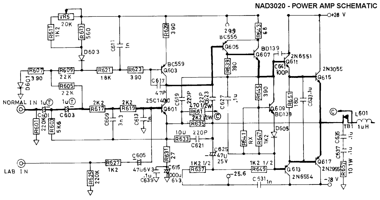

(#) frenki válasza frenki hozzászólására (») Ápr 17, 2008 /
Itt van egy nagyobb kép az egyik végfokról külön is. Lehet hogy mégis a végfok hibásodott meg szimmetrikusan?
(#) _ampervadasz_ válasza frenki hozzászólására (») Ápr 18, 2008 /
A pufferkondikat nézd át, de ha rosszak is lennének, akkor egy "brumm" jelnek kéne lennie, és nem ekkora szaggatásnak, amit a hangfelvételen, hallani lehet!
Ez bizony inkább, tranyócserére, sarkall.
Az hogy,mind a két csatorna ezt műveli, az azt takarja, hogy a zárlati áram, mindenhová, eljutott!
Esetleg az összes, ellenállást kimérted?
Ha egy érték, megváltozik, bizony a munkapontja, az erősítésnek, elállítódnak, nem beszélve a nyugalmi áram elállítódását, ami meg is magyarázná, a recsegést( de inkább csak trozítás lépne fel ), nem beszélve a szimetriáról. (Ami megkostolja a tranyókat eléggé! Nállam az egyik ezért szált ki.)
A rajzon, az "Rx" környékén kimérnék, minden ellenállást, még hozzá úgy hogy az egyik lába ki van forrasztva! (ez a biztos!)
Azt már tudjuk hogy kikapcsolva, hogyan viselkednek a tranyók, de azt már tudod hogy "munka közben mit művelnek" ?

1.Kösd le a tápokat, a +/-28 V-t a puffer kondikról (C901,C902) az erősítő felé elmenő vezetékek leforrasztásával. Mérd meg a kondikon lévő feszültséget.Nem az a fontos, hogy pontosan +/- 28V legyen,--pár volt eltérés nem számít--,csak szímetrikusak legyenek.
Vegyél 2-2db 5-10W körűli 12V-s izzót (gépkocsi rendszámtábla, utastér megvilágító jó)a kettő-kettő sorbakötve ráforrasztva a tápra egy rövid időre majd megmérve a feszültséget,szinte minden kikővetkeztethető a megmért értékekből.(rövid időre kapcsold csak rá mert kiégnek)
Ha az értékek terhelten is szimetrikusak és +/-28V körüliek, akkor a végfok tápok jók.
Ezt követően három izzót kössél sorba kösd le az elmenőket a -25,6V-t és a 29,9V-t és felváltva terheld meg a stabil tápokat.(Ha van elég izzód akkor mind a kettőt leterhelheted.Igazán az lenne jó ha ezt 5W-s izzókal tennéd) Ott a feszültségeknek nem szabad 1V-nál jobban eltérni.

Akkor ha jól értem szavaidat, a végfokot kéne lekötni a tápjáról, és szűrt 28V DC-t mérjem meg elször? Az nem lesz egyszerű, a nyákon kéne ehhez átvágnom a vezetőt.
Az izzók bekötéséhez szintén ezt kellene tennem, de nem gond, hogy csak 24 V fog esni rajtuk?
A -25,6V-t és a 29,9V-t nem kell letesztelni, az az előfokhoz meg a phonohoz megy, azok jól működnek...
