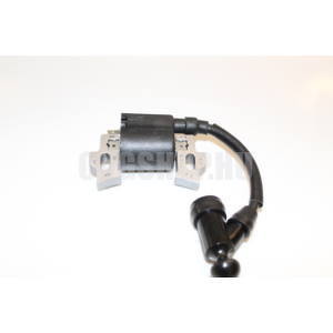

(#) Zole hozzászólása Ápr 26, 2021 /
Sziasztok. Van egy 3.75 lóerös Briggs & Stratton fünyiróm. Akármennyit pumpálok inditásnál mindig 5-6 berántásra indul, de olyan pöfékelösen erölködve azután szépen megvan a max fordulata. Mi lehet a gond?
(#) tursaba válasza Zole hozzászólására (») Ápr 27, 2021 /
2-3 pumpálás után biztosan kell indulnia, a sok nem jó neki. A burkolatot levéve, nézd meg, hogy a ventilátor által fújt fordulatszám stabilizáló lapát könnyen mozogva teszi-e a dolgát, vagy szorul ( pillangó szelep)?
A visszahúzó finom kis rugó helyén van-e?
Az enyém, mielőtt a gyújtás megadta magát, hasonló jelenséget csinált.
A hozzászólás módosítva: Ápr 27, 2021
(#) Zole válasza tursaba hozzászólására (») Ápr 27, 2021 /
Köszi a választ. Megnéztem a ventilátor lapát könnyen mozog, a feszitö rugók a helyén vannak és jól mozgatják a lapátot/ pillangó szelepet. Akkor valószinü nálam is trafó hibás lesz. 14 éves gép de még nem volt cserélve csak a membrán.
Ha gyújtó trafó hibás lesz akkor ebbe a 3,75 lóerös gépbe milyen tekercs kell. Tirisztoros vagy csak sima gyújtótrafó?
(#) nagym6 válasza Zole hozzászólására (») Ápr 28, 2021 /
A pumpa gumi lehet repedt, akkor nem, vagy alig nyom benzint.
(#) tursaba válasza Zole hozzászólására (») Ápr 28, 2021 /
Mindenképp ellenőrizd le, van-e gyújtás, akár gyertya nélkül, csak a kábel végén ?
Benne van az elektronika is. Csoda tudja, milyen a belseje?
A kiöntő műgyanta zsugorodása miatt lehet, hogy ez a rákfenéje.
Ezt tettem bele. Műxik.
Car Ignition Coil for Briggs Stratton 398811 395492 398265
Sok sikert.
