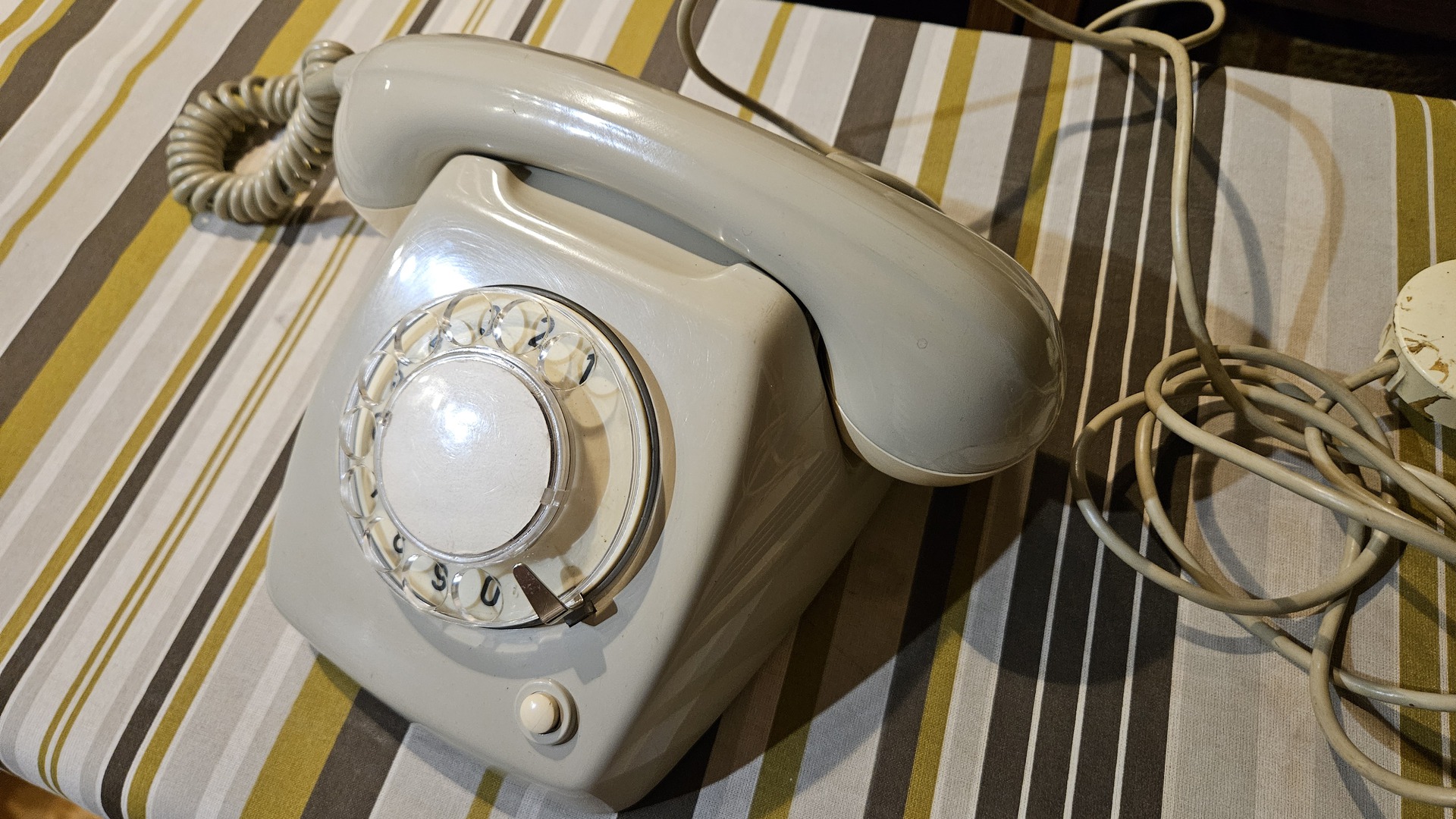

Sziasztok! Vettem egy Ventus FJ400 bull vezetékes telefont tegnap használtan Dedinek. Ma reggel próbálta ki,és recseg, akitől vettem váltig állítja hogy nála jó volt. Mi lehet a baj? Tudok rajta ezzel kapcsolatban allitani valamit?
Lehet, hogy a vezeték csatlakozójánál rosszul érintkezik.
- Mozgasd meg és közben hallgasd, változik-e a recsegés. - Próbáld ki egy másik kábellel. - Ha nincs másik, cseréld meg a kábel két végét.
Érdemes megnézni azt a kapcsolót, ami kézibeszélő helyzetét érzékeli. Annak az elkoszolódása erős recsegést okoz.
Ha jól látom a képen SW1.
Bal felső sarok.
Béka mester remélem nem veszi zokon a szerzői jogának bitorlását.
Nem olyan bonyolult szétszedni, alul kitekered a csavarokat, majd gondolom, hogy egy műanyag keret rögzíti a nyáklaphoz a kijelzőt (ezt a részletet Béka mester sem mutatja), tehát arra kell figyelned, hogy ne szórd ki a gombokat az előlapból, meg minden szalagkábel maradjon épségben. Neked úgyis csak ahhoz a kapcsolóhoz kell hozzáférned, ami a kézibeszélő helye alatt van, abból kellene kipucolnod az esetleges oxidációt/koszt.
