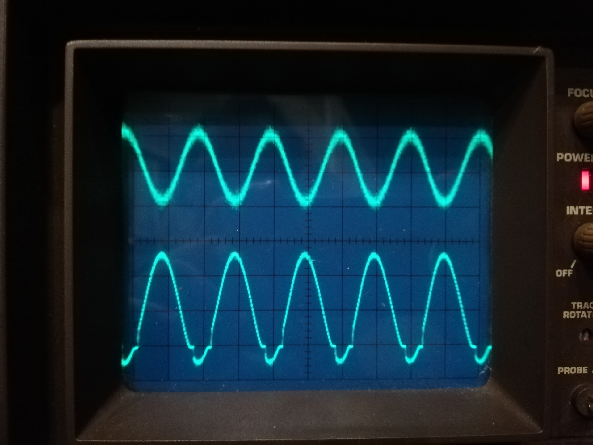

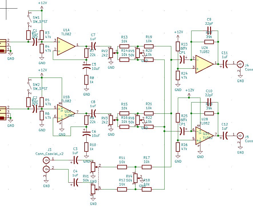

Egyszerű kis keverőpultot építenék, amivel egy-két mikrofont meg egy vonalszintű jelet lehet hangkártyához sztereóban összekeverni. Szóval a cél alapvetően:
- két mikrofonbemenet szintszabályzással, panorámával, kondenzátor-mikrofonhoz fantomtáppal
- egy vonalszintű bemenet szintszabályzással, balansszal
- sztereó kimenet
A fenti peremfeltételek mentén mindenféle neten talált kapcsolásból meg a topikban olvasott dolgokból az alábbi kapcsolást szintetizáltam, erről kérném a szakértők véleményét. Jó-e, ha nem jó, akkor hogyan kéne stb. Előre is köszi
Szerk: most vettem észre, hogy U2B fordítva van a rajzon, az is a felsővel azonos invertáló kapcsolás szeretne lenni

(#) somitomi válasza somitomi hozzászólására (») Máj 1, 2023 /
Megépítettem a kapcsolást annyi módosítással, hogy némi próbálgatás alapján került a keverő fokozatba két csatolókondi (lásd második rajzot), mert különben a különböző referenciapontok miatt kiakad tápra a kimenet (ezt mondjuk akár sejthettem volna előre). Ennek eredményeként működik a keverő, de a mellékelt képen látható furcsa zaj jelenik meg a kimeneten (felül a bemenet, alul a kimenet). Valakinek esetleg van ötlete, hogy ezt mégis mi okozhatja?
A hozzászólás módosítva: Máj 1, 2023
(#) pucuka válasza somitomi hozzászólására (») Máj 1, 2023 /
A CP1 és a 2, és 6 láb közé kéne egy egy ellenállás, amivel az erősítést beállítod. Ahogy az előző fokozatban is van. (csak ott a rajz a feje tetejére van állítva)
(#) proli007 válasza somitomi hozzászólására (») Máj 2, 2023 /
Hello! A megoldást nem tudom, de..
Ez nem zaj, hanem valamilyen torzítás, mert a vezérlő jellel "szinkronban" lép fel.
Egy oszcilloszkóp ábra nem ér sokat, ha a beállítás paraméterei nem ismertek.
Minden esetre nem látható, sem az áramkör valós kialakítása, sem a tápfesz felépítése.
De a kapcsolásban nem szimpatikus a munkapont beállító feszültségosztó kialakítása - szűretlensége. Mert így a tápfeszben meglévő vagy kialakuló zajok/feszültség változások, felére leosztva bekerülnek az erősítő bemenetére, mely felerősíti azt is. Előfordulhat hogy a jel torzulását ilyen gondok okozzák. Tápoldali visszacsatolásból, valamely fokozat túlvezérléséből, földhurokból is keletkezhet ilyen probléma. Mint láthatod is a féltápfeszültséges megoldás több problémát tud okozni, mint hasznot hozni. Jelenleg a tápoldali zajelnyomás -6dB.
Egyébként mind két fokozat kimenetén célszerű a jelet vizsgálni. A kritikusabb fokozat mindig a nagyobb erősítésű és/vagy a nagy kimeneti jelű. Az áramkör összerősítése megegyezik az első fokozat erősítésével, mert a szabályzókör vesztesége kb. megegyezik a keverő erősítő erősítésével. Kb. 27dB.
A C5-R8 jobb ha fordított sorrendben van egy áramkörben, mert akkor a kondi fémháza GND potenciálon van, nem az OPA érzékeny bemenetén. A keverőerősítő összegző bemenetét is kellő gondossággal kell kialakítani. Mert az érzékeny és terjedelmes nagyságú bemeneti pontokra "bármi ráülhet".
@Pucuka: Ennek szerepét betölti az R19-R20 stb. és ezekkel soros tagok. (Egyébként nagyon jó, az egymásra hányt feliratokból nem kivehető alkatrész értékek.)

(#) somitomi válasza proli007 hozzászólására (») Máj 2, 2023 /
Jogos, mindkét csatorna 0.5V/osztás, az időalap meg asszem 0.5ms/osztás, ha így hirtelen jól emlékszem. Illetve nem fogalmaztam egyértelműen, itt már csak a második fokozatot vizsgáltam, a felső jelalak R11-R17 közös pontja. A torzítás egyértelműen a második fokozatban keletkezik, mert az alsó, mikrofonerősítő nélküli bemeneten ugyanúgy jelentkezik.
A tápfeszültség 9V-os elem, 330µF-dal szűrve, de adott esetben praktikus lenne dugasztápról működtetni. A féltápfeszültséges megoldás helyett akkor mit javasolnál a jobb zajelnomáshoz?
„Az áramkör összerősítése megegyezik az első fokozat erősítésével, mert a szabályzókör vesztesége kb. megegyezik a keverő erősítő erősítésével. Kb. 27dB.”

(#) pucuka válasza proli007 hozzászólására (») Máj 2, 2023 /
Szerintem túlvezérlés lesz az egyik táp irányába.
(nemtom melyik, a szkóp ábra szerint negatív táp felé)

(#) proli007 válasza Massawa hozzászólására (») Máj 3, 2023 /
Valahogy nem őrölünk egy malomban. Nem tudom mit láttok bele ebbe a kapcsolásba. Az előerősítő egy neminvertáló erősítő, a keverő pedig egy invertáló összegző kapcsolás. Az erősítést a visszacsatoló tagok hányadosa adja. Az erősítést pedig az R9/R6+R5(+potik komplexuma) határozza meg. Nyilván a potik pillanatnyi állása is befolyásolja az erősítést. De a másik csatornára ez nincs hatással, hiszen az invertáló bemenet virtuálisan a GND-n van.
Én nem látok ebben semmi különlegességet, a C3 kondi csak leválasztja az egyenfeszültséget hogy az invertáló egyenáramú erősítése egyszeres maradjon. De működési frekvencia tartományban "rövidzárnak tekinthető, ha jól van megválasztva az értéke.
Nyilván nem túl korrekt egy ilyen féltápos kapcsolás, egymásra hatás is van, hiszen a szabályzó körök között nincs elválasztó illesztő fokozat. És a munkapont beállító osztó miatt nem jó a tápfeszelnyomás értéke (mint írtam is). És mint a szimulátorban is látható működőképes.
Kettős táppal értelmesebb lenne a dolog és a csatoló-leválasztó kondik hada elhagyható lenne.
(#) pucuka válasza proli007 hozzászólására (») Máj 3, 2023 /
Csak azért hiányolom, mert az előző fokozatban ott van a C2 R3 komplexum, a következő ominózus fokozatban nincs, csak a C3, és R6. Igaz nálad sorban vannak, így elvileg a sorrend mindegy is lehetne.
A kolléga kapcsolásában a balansz ellenállás komplexum 4 × 10 k +10 k -nak változó része összesen nem 10 k, ahogy nálad, és ez már ha minden igaz 39/20 + valamennyi az már elég lehet, az amúgy aszimmetrikus munkapontú erősítő egyoldali túlvezérlésére.
Egyszóval nem egy korrekt kapcsolás.

(#) somitomi válasza pucuka hozzászólására (») Máj 4, 2023 /
Szerintem nem túlvezérlés, mert mintha alacsonyabb jelszinten is hasonlóan nézne ki, de majd rámérek újra, hogy pontosan mit csinál. A héten nem igazán volt életkedvem foglalkozni vele.
Ahog proli007 is írja, ez egy sima invertáló erősítőn alapuló összegző, bár jelen formájában tényleg nem elegáns. Majd megpróbálom úgy is, hogy csatornánként külön leválasztó kondik vannak valami értelmesebb helyen
(#) Cinema válasza somitomi hozzászólására (») Máj 4, 2023 /
Ez egy nagyon primitív kapcsolás, több hibával.
Kevés a tápfeszültség, ez is okozhatja a kimeneti jel torzulását.
Minimum kell 18V tápfeszültség, vagy méginkább 2x12V, azaz, kettős táp és akkor elhagyható sok csatolókondenzátor - ami ront a jelminőségen.
Az összes csatolókondenzátor értéke igen kicsi, ezeket meg kellene növelni a tízszeresükre! A gyatra mélyhangátvitel indokolja ezt, mint egy betett képen is látható.
Tehát 1µF helyett, mindenhova 10µF (esetleg 4,7µF-os) kondenzátor kell. Lehetőleg MKT, MKP, ezek 50V-os kis méretű kivitelben beszerezhetők és jók. Jobb minőségű ELKO is használható, legalább 50V vagy 63V-os feszültségtűrésű.
Okozhatja még ezt a jeltorzulást a nem megfelelő vezetékezés, össze-vissza tekergő NYÁK-sávok, hibás közös hidegpont választás, árnyékolatlanság, tápfeszültség szűretlensége, hidegítése.
Még az is előfordulhat, hogy az oszcilloszkóp nem jó helyen csatlakozik a hidegpontra és ez kelt zavart a jelben.

(#) somitomi válasza Cinema hozzászólására (») Máj 9, 2023 /
Persze, egy kis tenyérnyi keverőpultot szerettem volna összerakni, amibe bedughatok egy-két mikrofont, nem akartam nagyon elbonyolítani. Meg mint látható, még ezt az egyszerű kapcsolást se látom át De persze most már belátom, hogy muszáj lesz normálisan megcsinálni, ha már ennyit bénázok vele.
Közben rádugtam újra a szkópot és tévedtem, valóban túlvezérlés-szerű a jelenség, a bemeneti jelszint csökkentésével megszűnik. Ezen kívül végeztem egy olyan kísérletet, hogy a szabályozó kör összes GND-jét átkötöttem féltápra és kivettem a második fokozat bemenetéről a csatolókondit. Ezzel azt sikerült elérni, hogy nullátmenethez közelebb jelenik meg egyfajta keresztezési torzítás. Ugyanez történik labortápról érkező 18 voltos tápfesszel is. Szóval kicsit el van cseszve az egész, de jó alaposan.
A vezetékezést még megpróbálom majd átnézni, az erősítőt tartalmazó panelen szerintem nincs hiba ebből a szemponból, mert volt olyan állapot, hogy csak egy bemeneti csatorna teljes szabályzóköre volt felépítve lengőszerelt alkatrészekkel a második fokozat bemenetére és úgy hibátlanul működött.
Na most amit nagyon nem szeretnék csinálni (és amiért elcsesztem az egészet), az a kettőstáp, mert így praktikusan valami dugasztápról vagy egy kilenc voltos elemről is eljár a kis keverőpult (a fejemben legalábbis). Ebből az elemes működés nem létfontos, ellenben egy komplett tápegység trafóstul mindenestül biztos nem fér be a dobozba (meg az egyetlen alkalmas két szekunderes trafóm kábé 2×6V-ot ad és már egy másik projekthez van kivételezve raktárból), szóval valami olyan megoldás kéne, ami elműködik a fióknyi dugasztápom valamelyikéről. Ezen paraméterek mentén mit javasolnátok?
Illetve az áramkörrel kapcsolatos bármi egyéb javítási javaslatot is szívesen fogadok, a csatolókondikat már felírtam magamnak.
(#) Massawa válasza somitomi hozzászólására (») Máj 10, 2023 /
Nem volt olyan nagyon rossz a kapcsolásod, csak nehány részletet nem gondoltál végig. S hogy ezt meg lehet jol is csinálni itt van egy példa.
Minimixer
Természetesen a bemenetekre adhatsz egy mikrofon előerősitőt is és nézd meg, hogyan csinálnak szimmetrikus tápot egy 9 Voltos elemből. Ha jol nézem még alkatrészt(helyet) is sporolsz.
