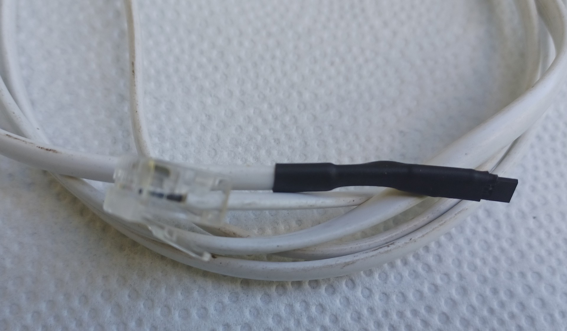

(#) Gafly válasza mex hozzászólására (») Aug 8, 2023 /
@mex
Igen, a szenzor kialakításán én is gondolkodom. Ki akarom spórolni a NYÁK lemezt, mert nagyon vastag. Nélküle jobban be tudnám dugni az érzékelőt minden kis résbe. Minden ötletre nyitott vagyok. Jelenleg zsugorcső, szalagkábel és hurkapálca látszik nyerőnek, ámbár eléggé barkács/sunituning kinezetűre saccolom az eredményt...
Aki nem ismerné, csatoltam egy képet a szenzorról.

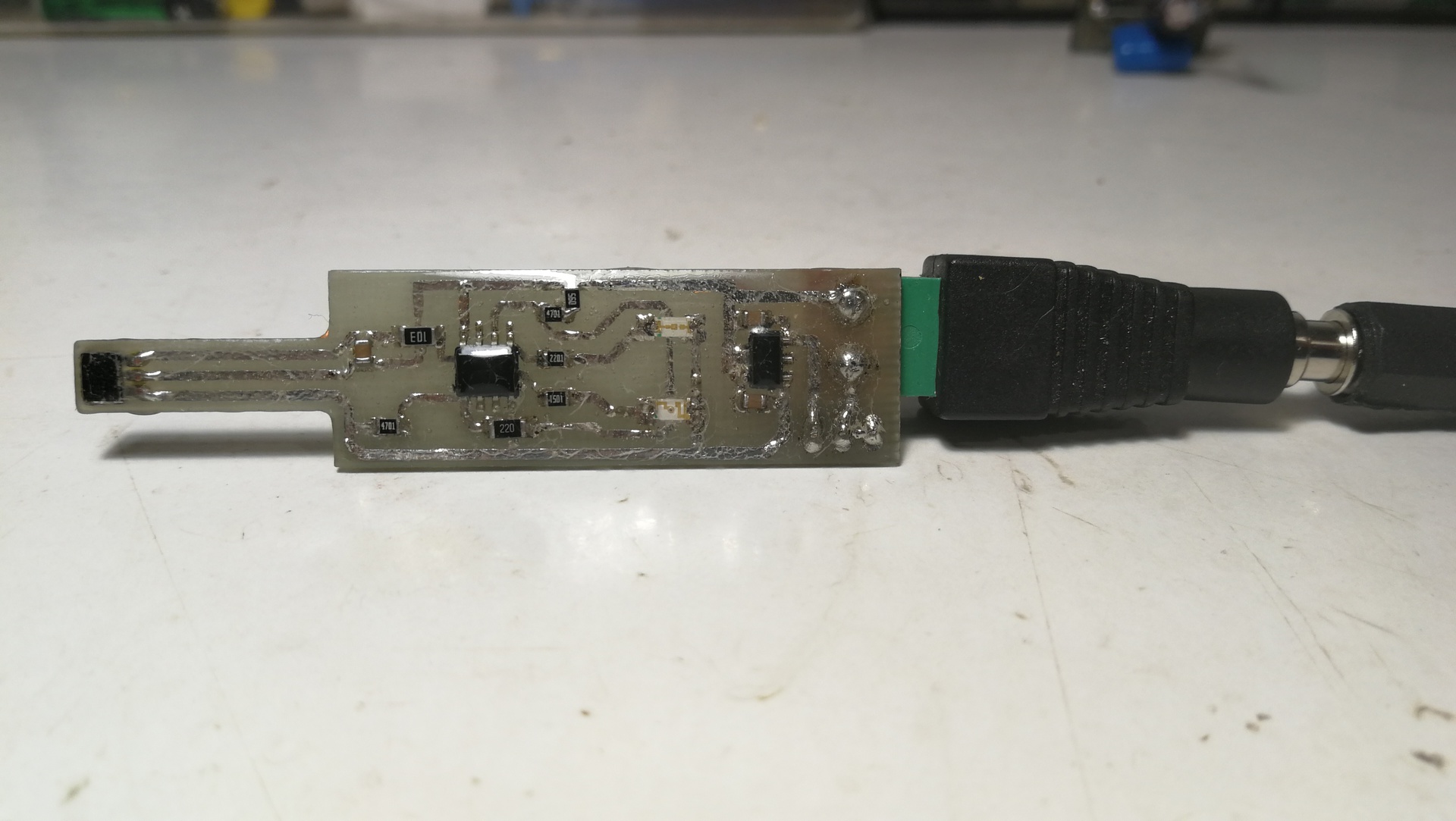

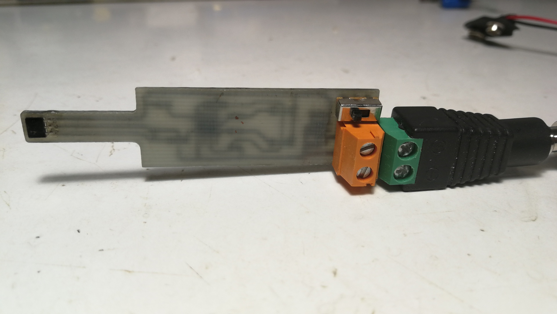

(#) mex válasza Gafly hozzászólására (») Aug 8, 2023 /
Nekem a szenzor bele van süllyesztve a nyáklemezbe, és így csak a nyák vastagsága a mérvadó.
~ 1.5mm- az össz vastagság a műgyanta kiöntéssel együtt.
A dobozos kivitel kompakt volta miatt alakítottam ki a nyúlványt is a nyákból,ilyenbe építettem, a nyákot oldalra fordítva befér a 9V elem mellé.

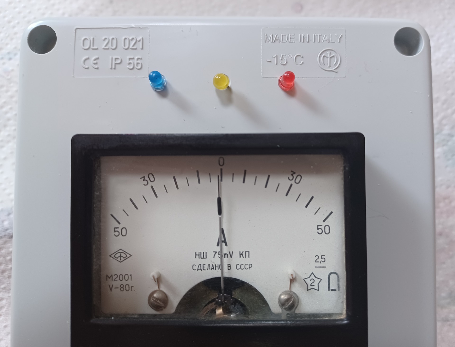

Fórumtársi segítséggel elkészült a mérőfej.
Életjeleket is mutat már.

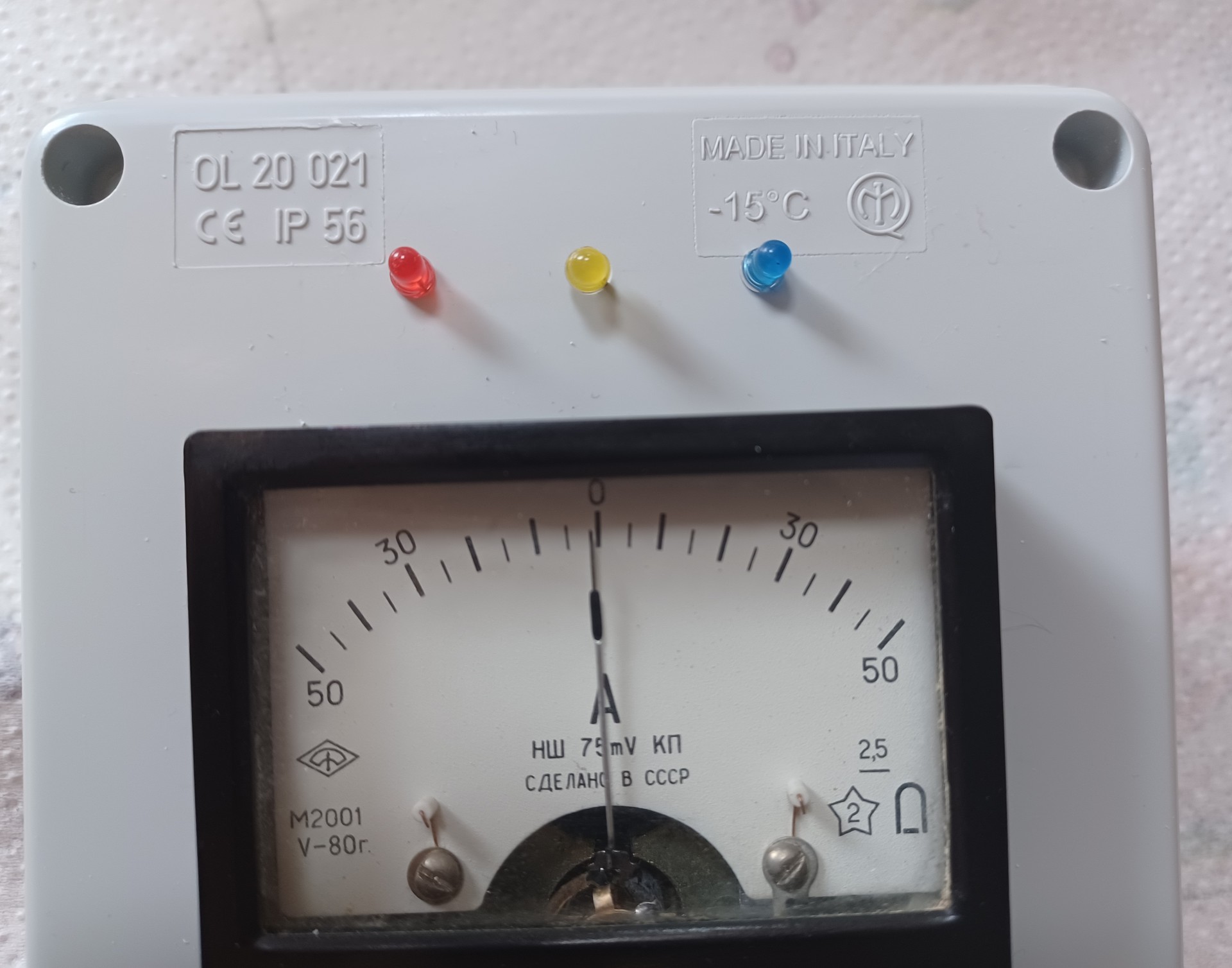

Jelenleg két kérdésen agyalok:
- Melyik oldalát fessem pirosra, és melyiket kékre?
- Kék helyett mennyire szentségtörés zöldet használni? Kék LED-hez elég kicsi a feszültség...
(#) mex válasza Gafly hozzászólására (») Aug 11, 2023 /
Az SS49E adatlapján megvan az irány, vagyis ha a nagyobbik lapolás nélküli felületet fordítod a déli irányban, akkor változik előjelhelyesen a kimenő feszültség. Tehát a nagyobbik felület a piros szín.
Nem tudom, mivel dolgozod fel az ic jelét, de a minimális tápfesz ha jól olvasom, akkor 4.5V. Ez viszont már több mint elég a kék lednek is.
(#) gg630504 válasza Gafly hozzászólására (») Aug 12, 2023 /
"Melyik oldalát fessem pirosra, és melyiket kékre?"
Hmmm... ha a póluskijelzés máshol lesz, nem fordul el magától, mint egy iránytű, akkor csak azt az oldalt jelölném meg, amelyiknek a kijelzése éppen műk. Azaz ha egy iránytű piros északi oldala mutat valahol valamerre és a műszered pirosat jelez, akkor az érzékelődnek azt az oldalát, bármilyen ( fehér, lila, sárga stb. ) színre.
"Kék helyett mennyire szentségtörés"
Emlékszek arra az időre, amikor még nem lehetett kék LED-et kapni... Túléltük.

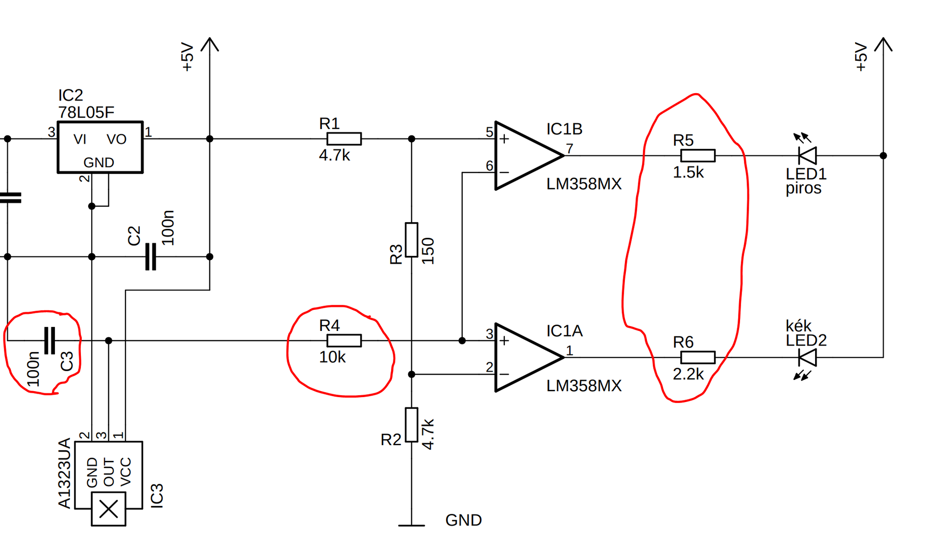

Bocsánat, hogy nem vettem észre a Gauss mérő topic-odat, ha előbb megtalálom, nem nyitok másikat.
Alaposabban megnéztem a csatolt rajzodat, most hogy nem úszom meg elektronika nélkül.
Nem tudom hogy csak utánépítetted-e, vagy saját alkotás (de legalább működik ).
- Elvileg pont a kék LED-nél kellene kisebb ellenállásnak lennie, nem a pirosnál.
- Sehol nem javasolják a kondenzátort a szenzor kimenetére. Persze, ugye biztos ami biztos alapon, jó ha van, vagy konkrét tapasztalat?
- 10 kOhm minek? Vagy ha igen, miért nem 2k2?
- Az a kb. 80 mV hiszterézis, amit a 150 Ohm állít be, az szándékosan pont annyi, vagy ezt kellett "finomhangolni"?
A hozzászólás módosítva: Aug 12, 2023
(#) mex válasza Gafly hozzászólására (») Aug 12, 2023 /
A 100n próbapanelen volt, hasraütésszerűen tettem oda, mert külső mágneses tér híjján is volt kimenő jele... A látszólagos ellentmondás a ledekkel sorbakötött ellenállás értékeinél szintén a próbapanelen szerzett szubjektív tapasztalat miatt alakut ki, a kék led majd' kisütötte a szemem...
A 10k is csak benntmaradt, főleg a véletlen félredugások miatt.
Igen a hiszterézis ablak nagyságát állítottam be vele. Sokadszorra írom, hogy az érzékelő, és maga a műveleti erősítő is hőfokérzékeny, de ezt majd kitapasztalod, meddig érdemes elmenni.

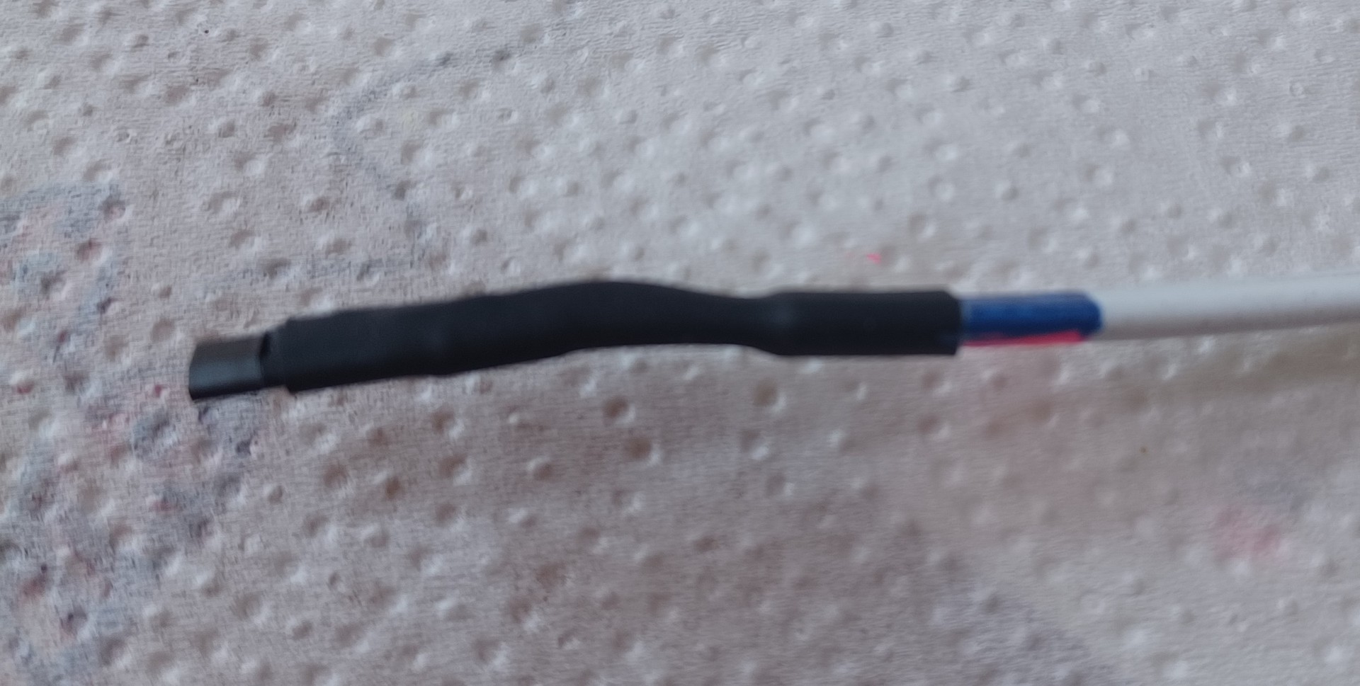

(#) Gafly válasza mex hozzászólására (») Szept 3, 2023 /
Tehát akkor így gondoltad a szinezést (nem lett jó a kép, de ki lehet azért silabizálni)?
Mielőtt beforrasztom, melyik sorrend a helyes?
Szerintem ahol a kék van jobbra...
(#) mex válasza Gafly hozzászólására (») Szept 3, 2023 /
Ha van egy mágesrudad, vagy valamilyen tégla, de akár korong alakú mágnesed, akkor függeszd fel egy cérnaszálra, lehetőleg vasmentes környezetben. Be fog állni É-D irányba. Az északi irányba álló végét, (korong esetén az arra fordult lapolását)megjelölve, már van egy használható támpont a beállításra. Az érzékelő nagyobbik felületét a mágnes jelölt végéhez közelítve a piros lednek kell világítani.
A dobozon való elhelyezését a ledeknek szerintem a középállású műszer kitérésének megfelelően kellene kialakítani, vagyis a mutató középállástól negatív irányú elmozdulását a kék lednek kellene indikálni.
Úgy néz ki hogy ismét igazad van.
Találtam egy leírást (miért nincsen ez benne az adatlapban ) ami szerint:
„If a South magnetic pole approaches to the front face (the side with marking ID) of the sensor, the circuit will drive the output voltage higher. A North magnetic pole will drive the output voltage lower.”
Tehát jobb oldalra kell a piros LED, és nem balra, ahogyan én gondoltam.
A szenzor szinezése viszont jó így.
