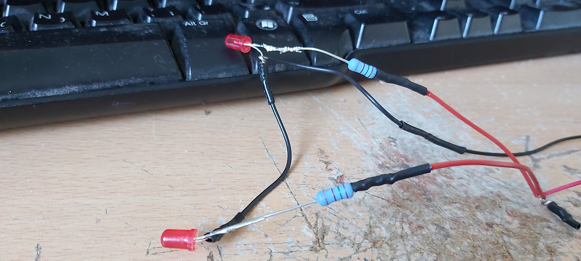

(#) szs válasza tibitron hozzászólására (») Jún 28, 2023 /
Ó már
Na, az első képen összesodortam.
(Ha még össze is forrasztod és zsugorcsövezed, talán jobb is)
Én a második képen lévőt csinálnám.
(Csak a pirosat köttem most hirtelen be. A csoki másik oldalába a feketéket ugyanígy)
(#) tibitron válasza szs hozzászólására (») Jún 28, 2023 /
óh, eddig is igy csináltam A fekete volt akkor ami nem igy ment. Mert eddig a feketéket egymásba forrasztottam ahogy a régebbi képeken fotóztam, és a 2.led ből vezettem vissza az elemtartó feketéjébe. De akkor igy jó úgy is hogy mindegyik ledből külön vezetem ki, és igy összesodrom a feketéket mint a pirosat?
A hozzászólás módosítva: Jún 28, 2023
Közben mrgnéztem újra a régi képet, addigra feltetted emezt
No, igen, ha feketetéket is visszavezeted, és ugyanígy "sodrod", akkor ugyanaz a párhuzamos áramkör (áramkörök).
Nem a LED lábánál, hanem az elemdoboznál csatlakoznak majd egymáshoz a negatív vezetékek is.
tehát ha veszek ilyen két (több) utas sorkapcsolót akkor nem is kell forrasztani, hanem csak lecsupaszítom és bedugdosom?
(#) tibitron válasza szs hozzászólására (») Jún 29, 2023 /

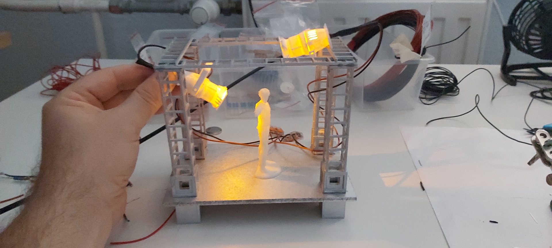

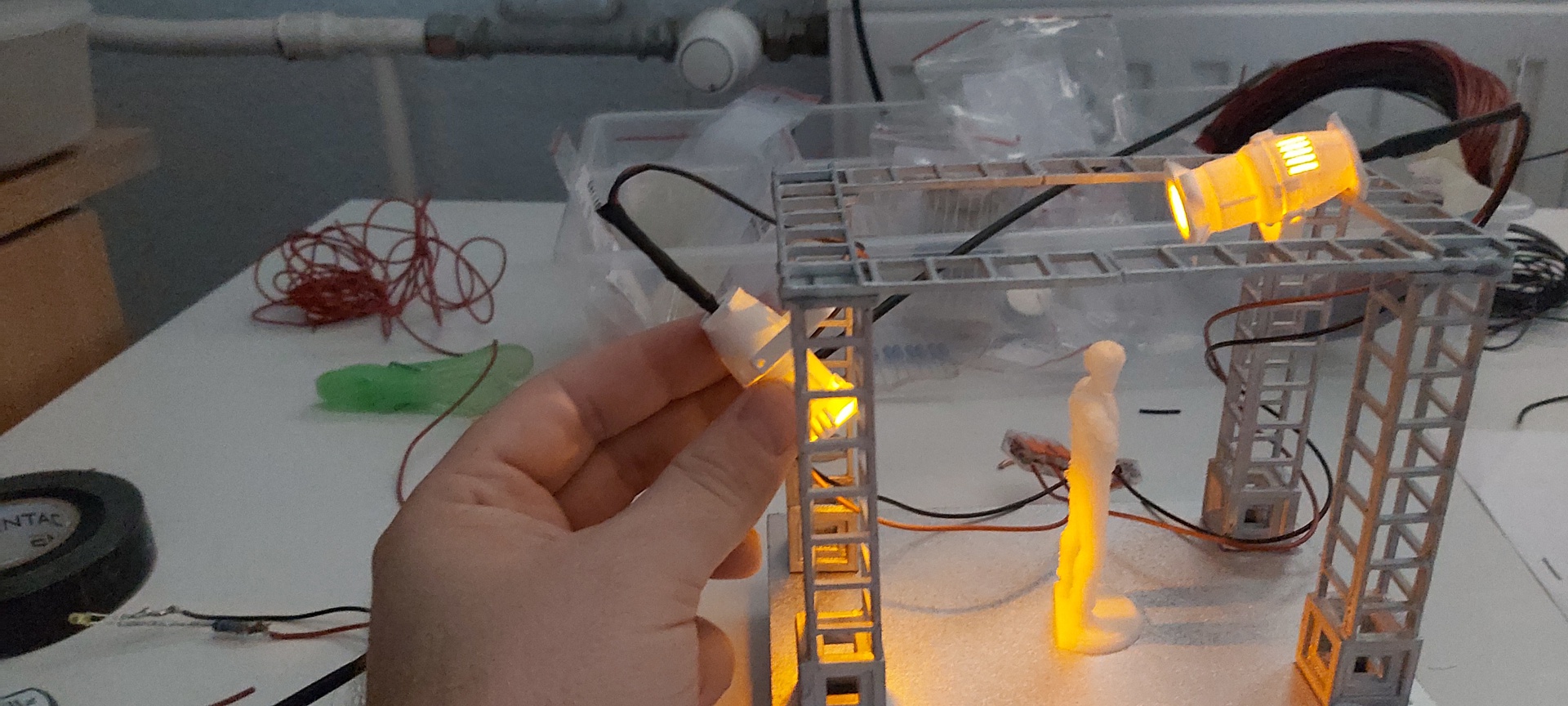

Na megcsináltam, működik, ilyen csokit adtak a lenit villamossági boltban, oylat amit te használtál nem tartottak, pedig az praktikusabbnak tűnik. Lehet inkább olyat szerzek be. Egy gondom van, mégpedig ennél a modellnél, hogy a két reflektort kéne szabadon mozgassam, de az ellenállás miatt túl merev a vége a lednél. Van erre valami megoldás, tipp? Mert ez most két AA elemes tartó, de van c32032 gombelemem, kicsit fentebb írta valaki ,hogy abban nagyobb az ellenállás, mit a sima AA elemben. Lehet inkább olyat használjak és hagyjam ki az ellenállást?
(#) bbb válasza tibitron hozzászólására (») Jún 29, 2023 /
A vezetéken belül bárhova teheted az ellenállást, nem kell közvetlen a LED tövére tenned. Rakd olyan helyre, ahol nincs útban és kész.
(#) tibitron válasza bbb hozzászólására (») Jún 29, 2023 /
csak akkor meg kell törni a vezetéket, összeforrasztani. El akartam kerülni ezt A gombelemes dolog nem működik, annak a nagyobb ellenállásával?
A vezetéknek ez a dolga. Elvágod, forrasztod kész. A CR2032-höz is használj ellánállást.
De akkor miert irta egy nasik szaki hogy ahhoz nem szukseges, mert eleg a belso ellenallasa? (Gombelemhez)
(#) szs válasza tibitron hozzászólására (») Jún 29, 2023 /
Igen, ehhez most épp praktikusabb lett vona a csavaros (csoki).
Amúgy kettőset ne kérj, mindig 12-es -aztán annyit vágsz belőle, amennyi szükséges
Szerezz be, egy-két 12 tagos kellhet a háztartásban is időnként.
Ha az ellenállás a LED-nél kényelmetlen, hát tedd az elágazásho. Mint a képen.
(Akkor nem két, hanem négy tag kell a csokiból)
Az ellenállások értékét most ne nézd, csak előkaptam kettőt. És forrasztva sincsenek a LED-ek, csak zsugorcsőben. Csak azért raktam össze gxorsan, hogy lásd, mire gondolok
A hozzászólás módosítva: Jún 29, 2023
Ertem hogy akarod tehat az ellenalast is,siman be kehet poccinteni forrasztas nelkul a csokiba csak egy kulonallo kell mint az amibe a vezeteket raktam? Ugy is mukodik gondolom ha nincs csoki, hogy odaforrassztom az elemtarto utan, es az utan forrasztom ossze a ledes drottal? Igy olcsobb, de munkaigenyesebb az igaz
Úgy van, ha rögtön az elemdoboz után forrasztod az ellenállást, akkor is előtét. Nem kell közvetlen a LED-nél lennie.
sorjapocs
Tehat ilyet pl vehetek ez 12 allasu es le lehet torni annyit anennyivkell? Es ha ebbe dug9m az elkenallast is akkor nem kell forrasztani sem?
Nem is törni kell, éles késsel vágom. De ha félted a hüvelykujjad, akkor vasfűrészlappal.
(A faternak még volt olyan, azt nem tudtam késsel vágni, valami bakelitszerűségből volt)
Mint látod, nemcsak beledugni kell, hanem utána a csavart is meghúzni.
De igen, igazánból jól értetted -csak kiegészítettem
Helytakarekossag miatt lehet marad a ket utas csoki, es utana a kabelre forrasztom. Igy rugalmas marad a led de van ellenallas

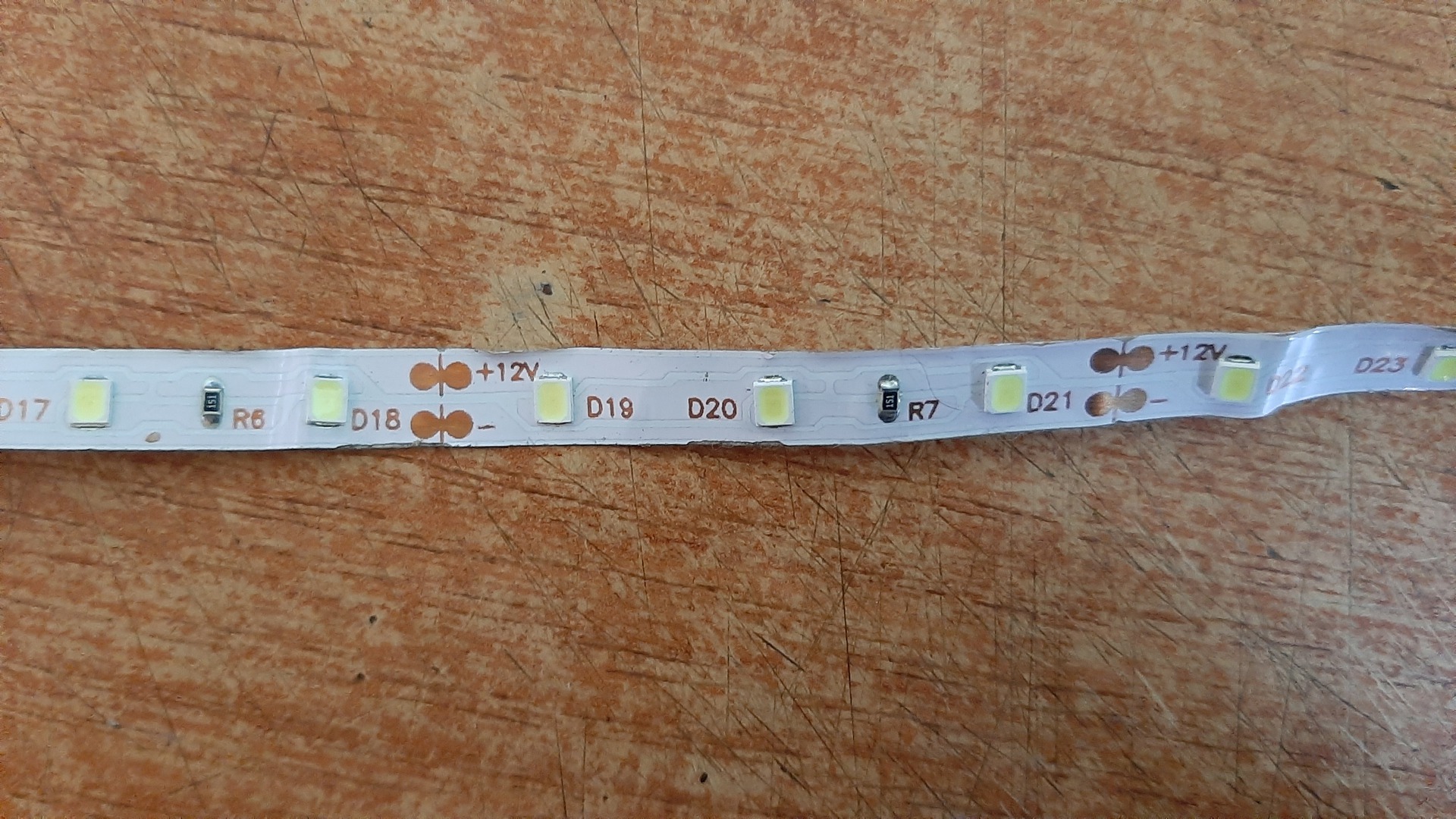

Egy kérdésem lenne )egyébként jól haladok már a sima ledekkel) egy diorámához szorosan a fal mögé kéne világítás, így esett a választás a led szalagokra. Tehát 3 épület ablakaiba kéne egy áramforrásról pár ledet szalaggal eljuttatni. Kell-e ellenállás a led szalagohoz, vagy ott be van építve már? Az eljuttatás kb hasonló mint a led diódánál? Esetleg lehet használni dc anyát forrasztás helyett ha 3v gombelemes áramforrásra akarom kötni? Tehát nem kell sok led kb max 10 db lenne befogba. Thát két egymással szembeni falba szeretném beszerelni ahol épületek vannak. Itt nem kell visszavezeti a tápegységbe a fekete vezetéket mint a sima lednél, hanem amig elér elér?
(#) Massawa válasza tibitron hozzászólására (») Aug 8, 2023 /
A szalagokon vannak jelek, hol lehet azokat vágni. A levágott szakaszok mind egyforma áramforrást igényelnek ( eredetileg párhuzamosan vannak kapcsolva, általában 3-5 LEDet tartalmaznak.

(#) szs válasza tibitron hozzászólására (») Aug 8, 2023 /
A LED-szalagok általában úgy vannak, hogy egy bizonyos szakasz (pár LED sorosan) egy ellenállással van korlátozva. Ha olyan szalagot választasz, amire feszültségérték van írva (pl 12V -ez elég általános) , akkor az olyan. Arra figyelj oda, hogy jó helyen vágd (de jelölik is a vágás helyét), és mehet rá a 12V. Több ne legyen - kicsit kevesebb lehet, kisebb fénye lesz. (A 3V kevés lesz, három LED-nek jóval nagyobb a nyitófeszültsége)
A képen láthadod a vágás helyét. Ha több szakaszt használsz fel, akkor is 12V, minden ilyen szakasz párhuzamos a többivel.
Amit mutattál, hogy olyat szeretnél venni, az is olyan, mint az enyém. 3 LED van sorban, és a sorban még egy ellenállás. (Azok a kis fekrte alkatrészek az ellenállások)
A 3V-al táplálásra nem jó.
Igen, az is előtét-ellenállással ellátott, nem kell külön hozzá.
Jó lehet a 12V-nyi elem, szakaszonként (kb 5cm, 3LED) 20mA-el számolhatsz. Csak több ne legyen. Ne feledd: a 1,5V-os elem (ha új, friss) tobb, mint 1,7V. 8db az nem 12, hanem majdnem 14V
