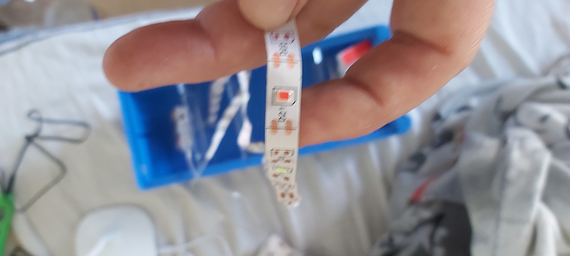

Megjottek a led szalagok. Tehat akkor erre a szalagreszre ugyanugy lehet forrasztani mint femre? Olyan kis,gyengenek tunik...
(#) szs válasza tibitron hozzászólására (») Aug 11, 2023 /
Elég homályos fénykép -remélem, csak azért nem hasonlít ahhoz, amit azon a linken mutattak, amit adtál. (Nem látom rajta az ellenállást)
Forrasztani ott lehet, ahol (jól) látod.
(#) tibitron válasza tibitron hozzászólására (») Aug 11, 2023 /
igen, ez másképp néz ki, mit a képeiken. nincs rajta külön ellenállás
(#) Massawa válasza tibitron hozzászólására (») Aug 11, 2023 /
Itt az ellenállás az elemek dobozában van (ha van).
(#) tibitron válasza Massawa hozzászólására (») Aug 11, 2023 /
Tehat itt , ha masik rlemtartotchadznalok, akkor az elso led ele
be kell meg forrasszak egy ellenallast?
(#) Massawa válasza tibitron hozzászólására (») Aug 12, 2023 /
Lehet egy ellenállással kezelni az összeset, akkor is ha szétvágod, de minden szakaszt ugyanonnan kell ellátni árammal ahol most is, vagy más áramforrásrol egy megfelelö ellenálláson keresztül. Azaz vagy csillagba kötöd a szétvágott darabokat és minden szakaszhoz 2 szál veezték meg egy helyröl , vagy csak meghosszabbitod a levágott szakasz az eredeti darabrol ( sorba kötöd) és az eredeti ellenállást használod. ( vagy ujra számolod ha más feszültségü táprol fog menni).

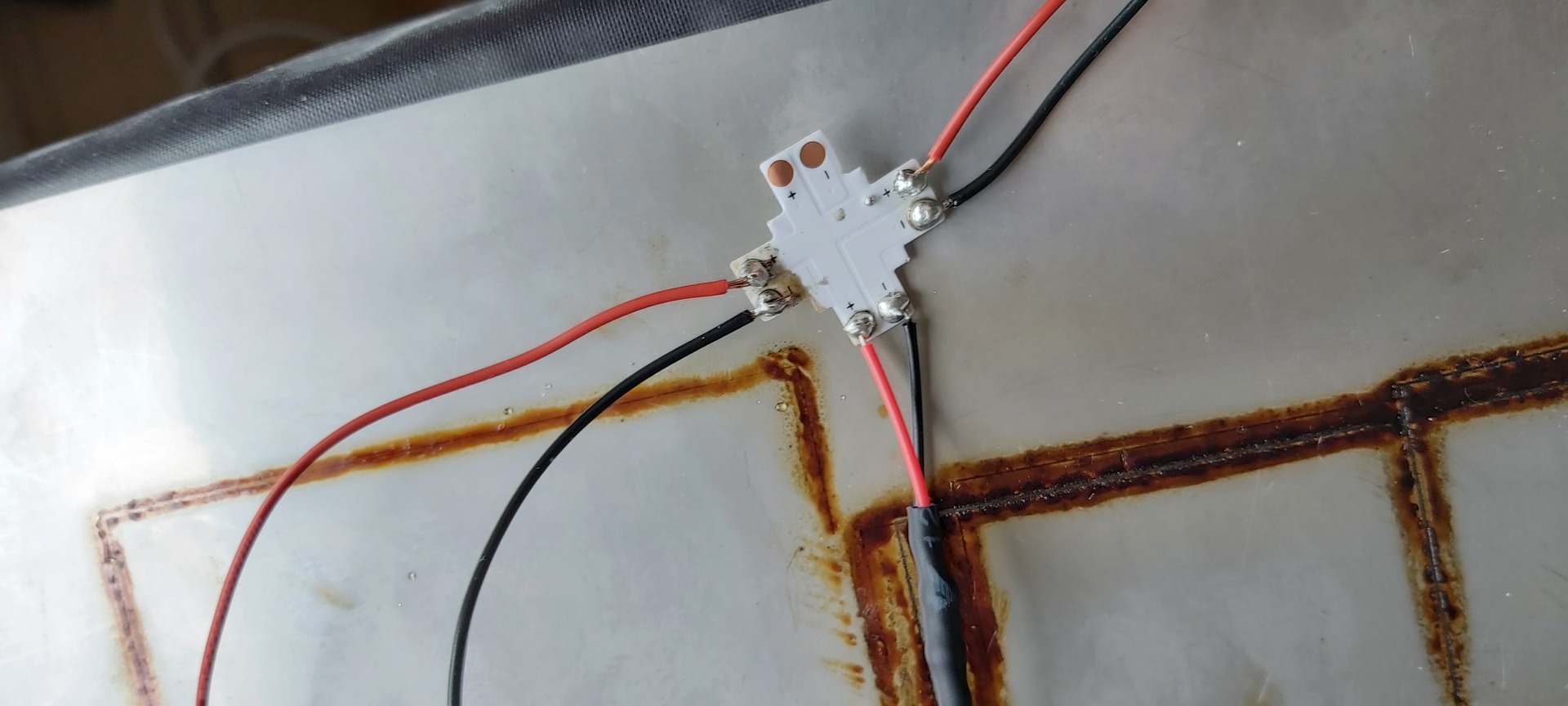

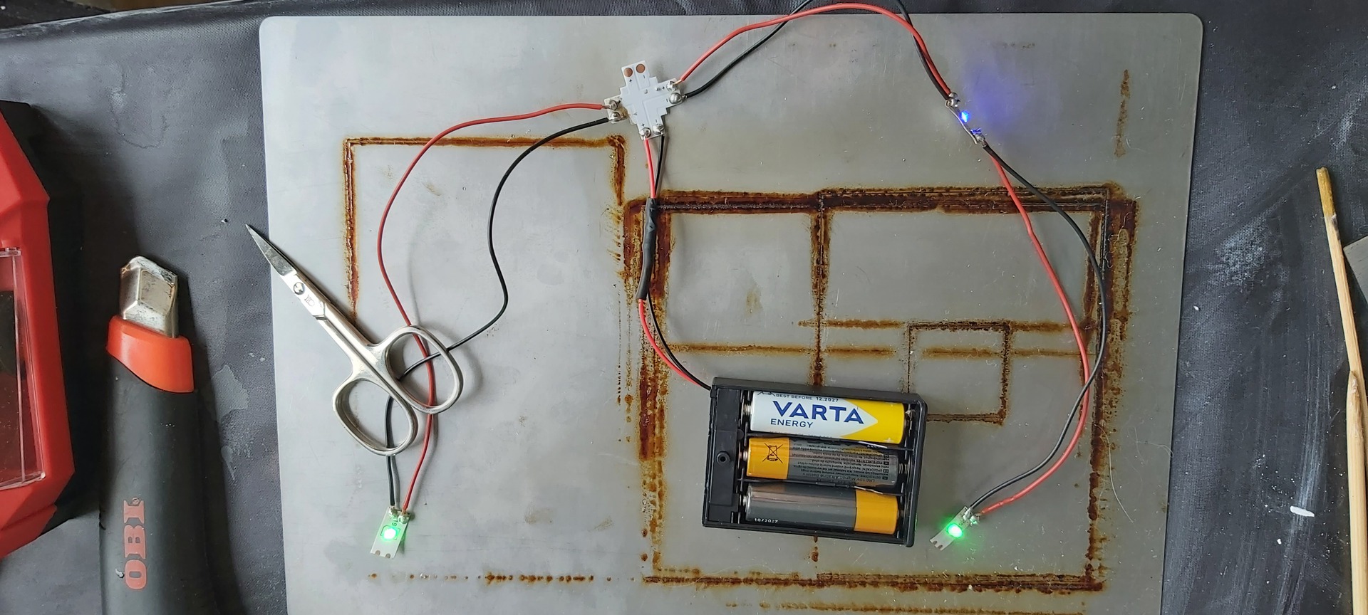

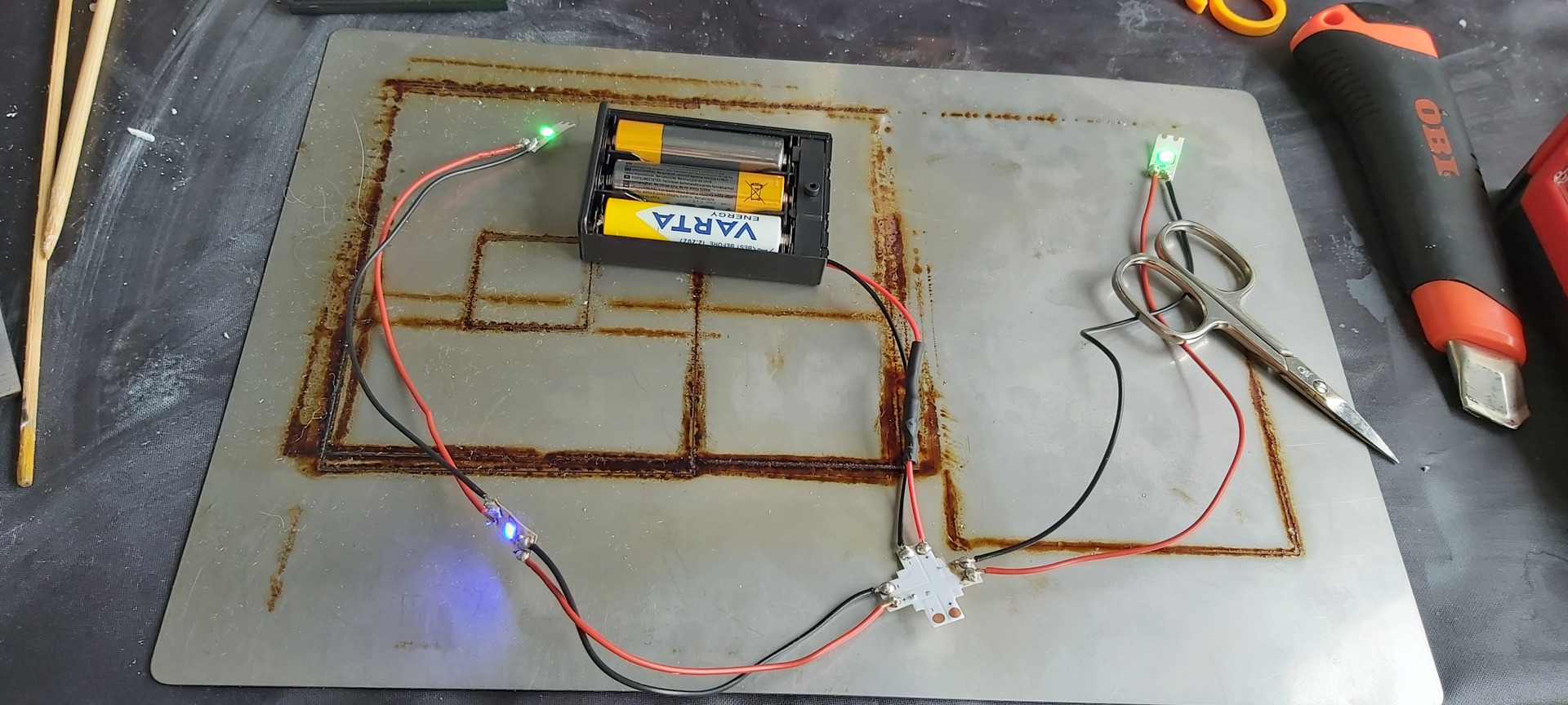

(#) tibitron válasza szs hozzászólására (») Aug 17, 2023 /
Megjottek a ledek elkezdtem osszeallitani az aramkort. A ledszallagnal nagyon ovatosan kell forrasztani mert hamar megkapja... van valami tipp erre. Vagy csak a,forrasztasmentes csatlkakozo a megoldas. Elenallast az elemek es a nyak koze raktam.
(#) szs válasza tibitron hozzászólására (») Aug 17, 2023 /
Hát, csak annyi a tipp a forrasztáshoz (mert eleinte én is megégettem még a "pettyes" nyák pettyeit is), hogy lehet, kicsit kisebb hőfokra kell majd állítni a pákát. De ez megint: próbával derül ki, mennyi a nemsok -de még melegít eléggé.
