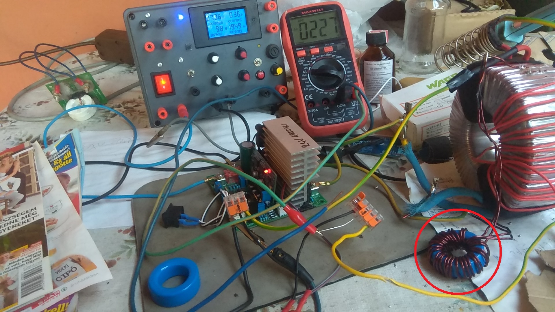

(#) 444Tibi hozzászólása Aug 21, 2023 / 1
1 oldallal hátrébb kérdeztem tőletek, a szinusz inverterem trafójai brutál nyugalmi áramokat vesznek fel.
Meglett a megoldás.
Mivel az egs002 szinuszmeghajtó modul 24kHz-en modulálva rakja össze a színuszt, SPWM, ez a freki sok a nagy vasmagoknak.
Egy 47mikrohenry fojtó a kisfeszültségű, modulált ágba és lőn csoda.
A 40-80W nyugalmifelvételek lementek 9-10 wattra. Ez már teljesen korrekt és megfelelő nekem.
Képen a pirossal karikázott. 15 menet van rajta, de látható még egy kék toroid gyűrűmag bal oldalt.
Anyaguk FeSiAl ötvözet, Sendust néven is fut. Tulajdonsága, brutális felmágnesezést képes telítődés nélkül elviselni, felhasználási területe SMPS tápok, inverterek nagyáramú primer oldali szűrője.
1200Ft volt a gyűrűmag darabja, ennyit teljességgel megért nekem.
A jobb oldalt látható brutális méretű toroid trafóval 9,8W a nyugalmi, ebből az elektronika 3,5W, ez nagyon-nagyon kellemes érték így már.

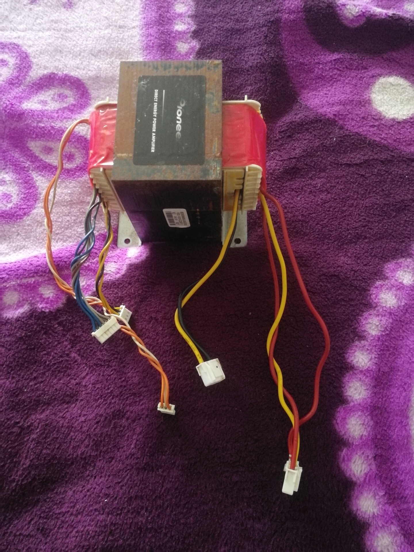

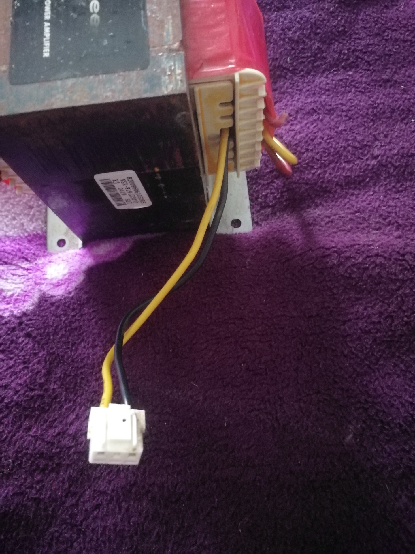

(#) feccus hozzászólása Szept 3, 2023 /
Valaki esetleg tudna segíteni a képen látható transzformátor polaritás beazonosításában?
(#) Audience válasza feccus hozzászólására (») Szept 3, 2023 /
Mit értesz egy transzformátor kivezetéseinél polaritás alatt? Váltóáram jön ott ki!
(#) feccus válasza Audience hozzászólására (») Szept 3, 2023 /
Beszeretném üzemelni és megmérni a feszültségeit.
Elnézést ha az előbbiekben rosszul kérdeztem.
(#) Ge Lee válasza feccus hozzászólására (») Szept 3, 2023 /
Megméred multiméterrel a két tekercs (ha annyi van) ohmos ellenállását. Ha ez mondjuk egy 230/15V-os trafó, akkor a szekunder tekercsén néhány tized vagy 1-2 ohmot fogsz mérni, a primeren meg néhányszor 10 ohmot. Már ha feltételezzük hogy 230V-os és nem 110 vagy akármennyi.
(#) feccus válasza Ge Lee hozzászólására (») Szept 3, 2023 /
Egy pioneer házimozi erősítő trafója, a működését szeretném letesztelni.
(#) vision61 válasza feccus hozzászólására (») Szept 3, 2023 /
A belső csévetesten lévő fekete, sárga a primer tekercs.
Ha az erősítő 230 V-os hálózatra készült, akkor erre kapcsold a hálózati feszültséget. A többi kivezetéseket pedig mérni kell. De ha tudod a készülék típusát, akkor egyszerűbb beazonosítani a kimenetelét.
(#) feccus válasza vision61 hozzászólására (») Szept 3, 2023 /
Pioneer vsx-420-k
