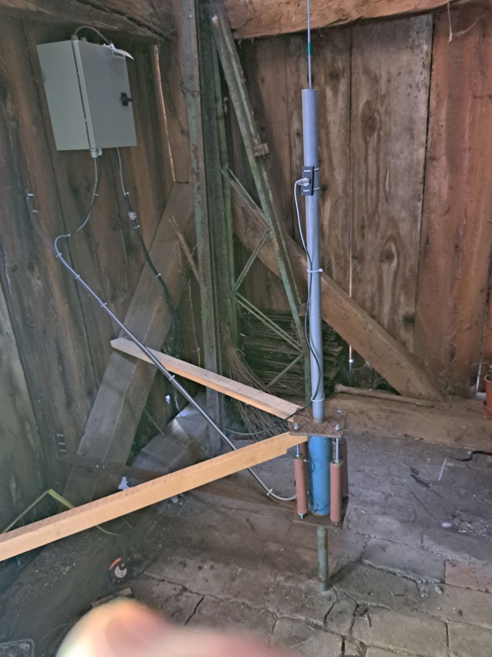

(#) nolan hozzászólása Okt 9, 2023 /
Sziasztok !
Úgy látom voltak már kérdések harang mozgatóval, nekem is lenne. Egy meglévő harangmozgató áramkör vezérlését kellene egy kicsit kiegészítenem, az eddigi manuális kapcsoló helyére egy távvezérelhetőt tenni. A kérdésem arra vonatkozna, hogy milyen kapcsolóelemet célszerű alkalmazni. Szóba jöhet ugye relé, mágneskapcsoló, SSR. Még nem volt alkalmam méregetni, az alábbi képet kaptam az elektromágnesről. Feltételezem nem kis áramot vesz fel, ráadásul erősen induktív jellegű a terhelés. Emiatt az SSR -t kizártam volna, viszont már mégis többen javasolták. Ha mégis mágneskapcsolót javasoltok valami konkrét típus is jó volna, mert az ezerféléből nem tudom milyen való ide. Köszi!
(#) kadarist válasza nolan hozzászólására (») Okt 9, 2023 /
Szia! Gondolom egyenáramot kap, és akkor a szilárdtestrelé a célszerű az induktív terhelés miatt.
(#) nolan válasza kadarist hozzászólására (») Okt 9, 2023 /
Én az egésznek a betápját fogom kapcsolgatni. Van egy váltókapcsoló amivel eddig be-ki kapcsolták a harangozást, ezzel a kapcsolóval adták rá vagy vették le a 230 V -os hálózati betápot a harang kapcsolószekrényéről. Ez a kapcsoló lesz kiváltva, azaz 230 V váltót kellene kapcsolnom.
(#) Ódenka válasza nolan hozzászólására (») Okt 9, 2023 /
Én több, mint harminc éve művelem a harangvillamosítást, ilyen kontármunkát még nem láttam. Amint csinálsz rajta bármit, egyúttal a felelőse is leszel. Főleg a torony tüzek érdekesek...
Na most akkor ezt addig kapcsolgatják kézzel, periodikusan ki-be, ameddig harangozni kell, vagy automatikus a tekercs kapcsolgatása valamilyen áramkör által?

(#) Ódenka válasza kadarist hozzászólására (») Okt 9, 2023 /
Ott a csövön az induktív érzékelő.
Átolvastam még egyszer, figyelmesen, tehát távvezérlés a cél. Ha mindenképpen kell egy lépcső, akkor relé vagy mágneskapcsoló a célszerű, a teljesítmény pedig a készülékhez méretezendő.
