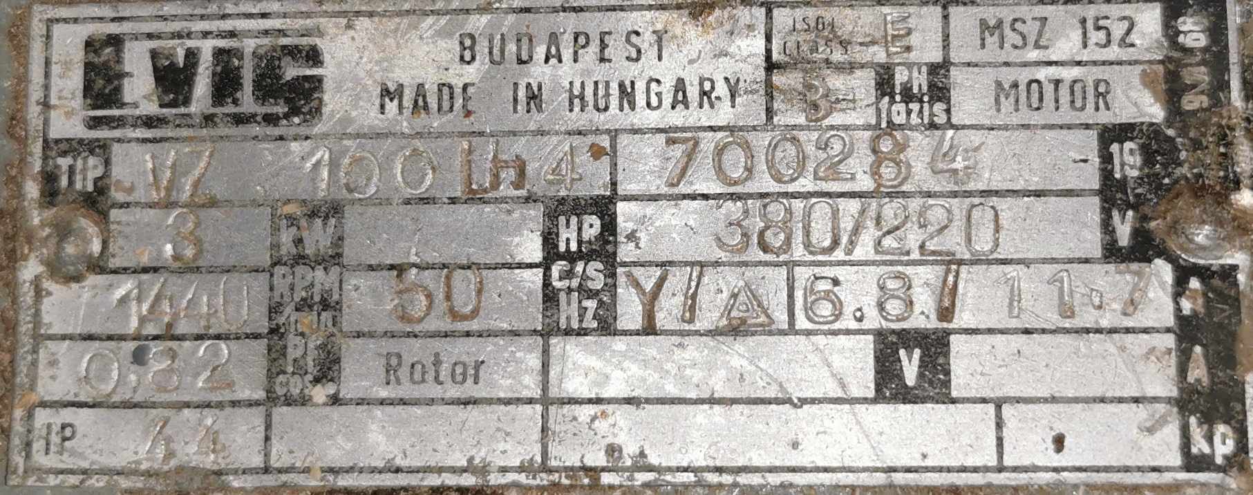

A képen látható motor /szalagfűrészt hajt/ 3 fázisra van bekötve Y-ba. Egyik napról a másikra legyengült. A kötéseket mind javítottam. Az első csapágy egy kicsit kottyan de nem látni, hogy a forgórész belehúzna az állórészbe.
Fázisonkénk mért áramfelvétel terhelés nélkül /lakatfogóval mérve /: 3.2A 3.3A 3.5A Terhelésre felmegy 4.8A-ig de ott már megfullad.
Mi lehet a baja?

A mechanikai szorulást ki kellene zárni a motor piszkálása előtt. Ékszíjat leveszed, és kézzel forgatva könnyen kell forognia. Itt ha felmerül valamilyen hiba gyanúja, akkor a fűrészszalagot is le kell venni, mert akkor külön tudod tesztelni az alsó és a felső kereket.
Ha a csapágy hibás, akkor az jelentősen zajos, és szinte biztosan melegszik (vagy egyáltalán nem is forog, de az már a másik véglet).

(#) Bakman válasza zaza99 hozzászólására (») Okt 9, 2023 /
„Az első csapágy egy kicsit kottyan”
Írtad. Ennyi éppen elég lehet. Trükkös, ha a csapágy meg tud mozdulni a helyén. Kézzel forgatva tök jó de éppen olyan jelenséget produkál, mint amit leírtál.
Motor ki, szétszed. Ha a csapágy feltűnően könnyen jön ki a helyéről vagy a csapágyfészeknek "válla" van, akkor két dolgot tehetsz: marógéppel készíttetsz perselyt a csapágyfészekbe vagy csapágyrögzítővel beleragasztod az új csapágyat a helyére. Utóbbi megoldás addig jó, amíg újra szét nem kell szedni. Vagy eltöröd a pajzsot mire kiütöd a csapágyat, vagy nem.
(#) zaza99 válasza Bakman hozzászólására (») Okt 9, 2023 /
Maga a csapány kottyan nem a házban kotyog. Szétszedtem és sem a forgórészen sem az állórészen nem látszik, hogy egymásba érnének.
Az is jó. A változó irányú mágneses tér "ide-oda" rángatja a forgórészt, épp csak annyira, hogy masszívan gyengüljön emiatt a motor. A C3-as illesztésű csapágy kottyanását is alig érezni kézzel.
Nem nagy összegek ezek, vegyél két csapágyat aztán próba.

(#) VIM válasza zaza99 hozzászólására (») Okt 9, 2023 /
Szia! Nekem az áramok értékei kevésnek tűnnek vagy a lakatfogód csalhatna ennyit? A motor névleges áramfelvétele 6.8A amit meg sem közelít az adat amit mértél és terhelve sem amikor már kibillen a nyomatékából a motor. Azt írod, hogy:
„A kötéseket mind javítottam.”
Ezt mire írtad és mit kellett javítani? Honnan és milyen kapcsolásokon keresztül van indítva a motor? Szerintem ha mechanikai szorulás lenne akkor az áramok elszöknének a névleges értékekig de a motor nem tudja felvenni ezt a hálózatból. Ezeket a motorokat az örökkévalóságnak tervezték és szinte tönkretehetetlen. A szalagűrész hajtásnál is lassító hajtásban vesz részt nem frontban. Ez a "tegnap még jó volt de ma már nem", sokszor villamos kötési hibára vezethető vissza ami átmeneti ellenállás miatt léphet fel. Azt csak Te tudod, hogy milyen tápvonalon keresztül jut el a motorig a villany, minden kapcsolatot le kell ellenőrizni, csavaros kötéseket után kell húzni ha szükséges.

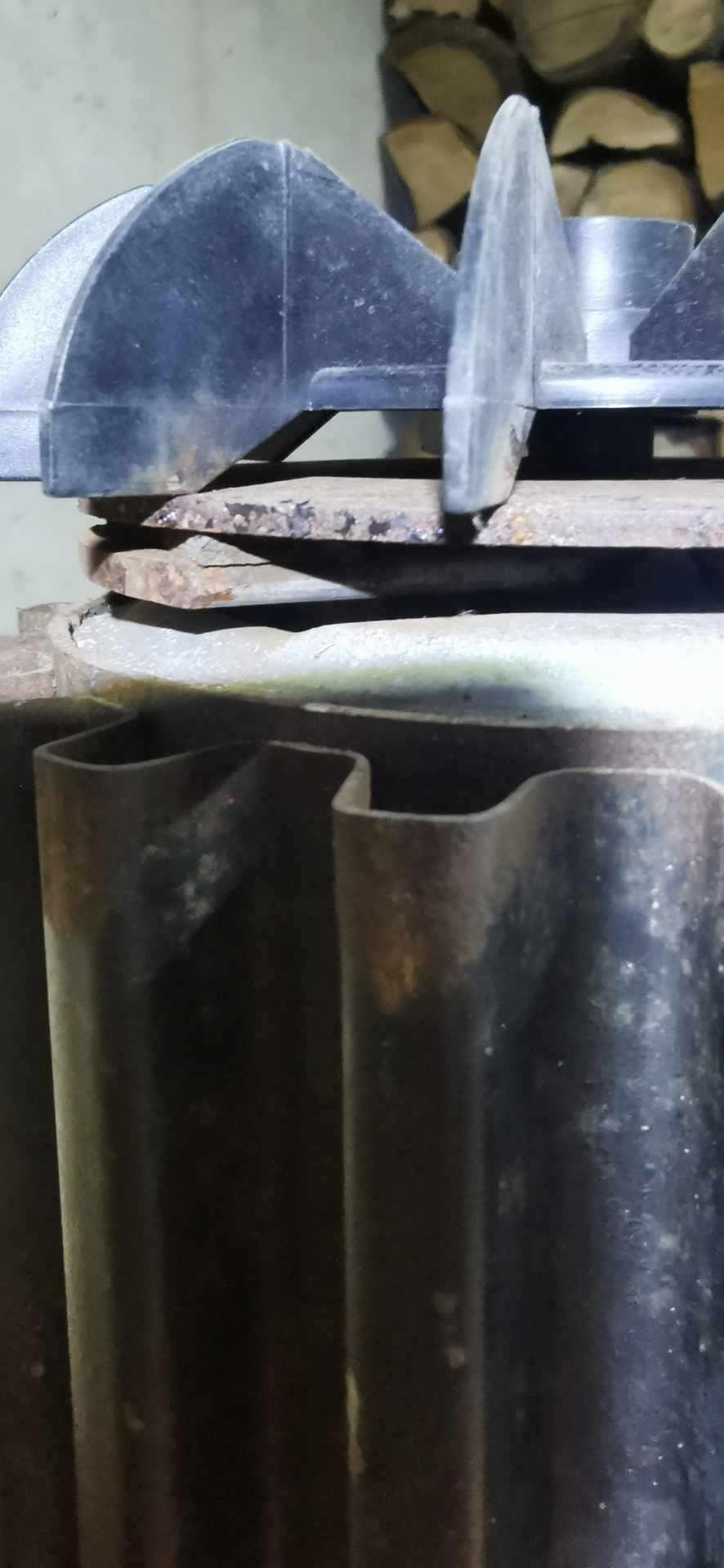

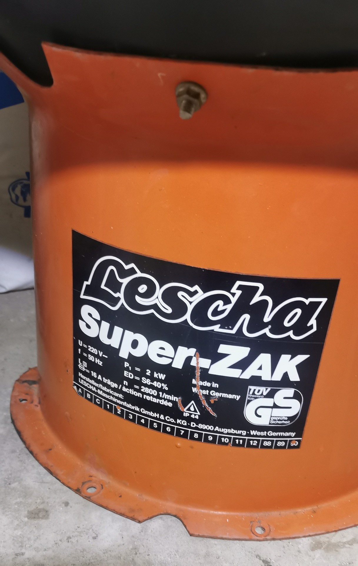

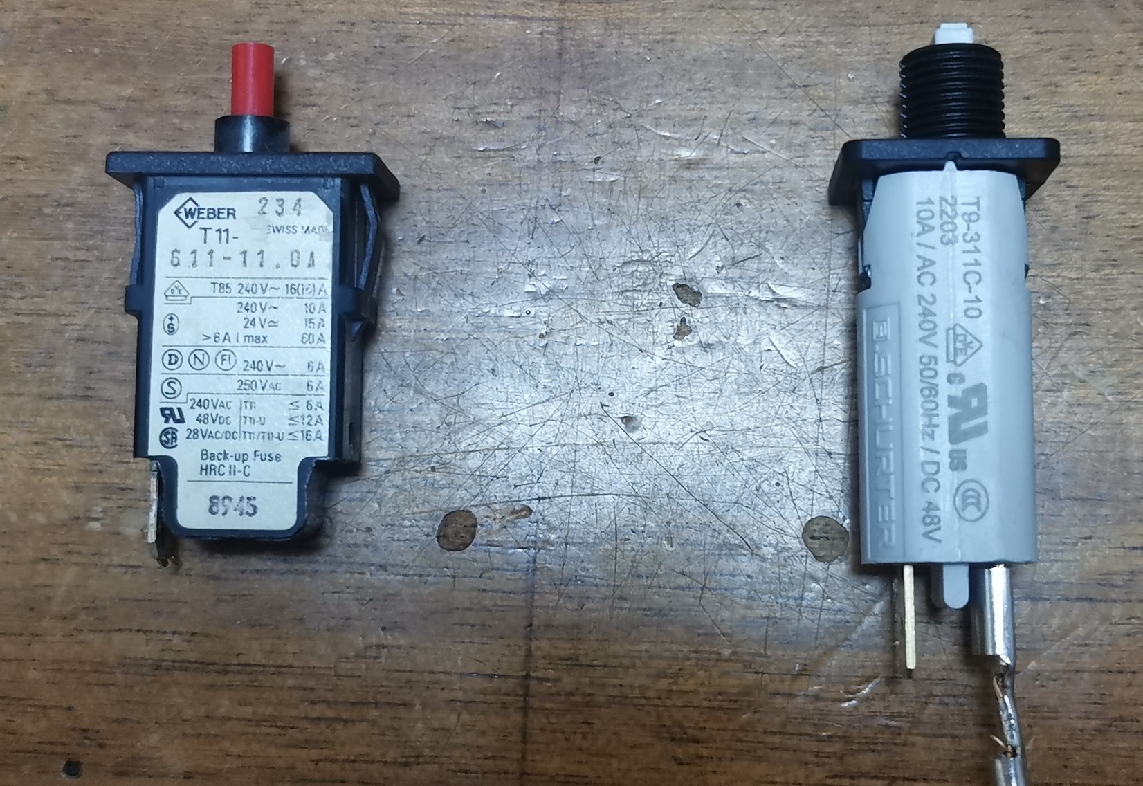

Gondom van egy ágaprítóval.
Azzal a gondal hozta az ismerősöm, hogy letörött az áramkorlátozója egyik lába. Áthidalva megy. Vettem bele egy másikat /nem ugyanolyat mert az jövő év közepére jönne meg/. Az újal nem tud felpörögni mert a 5 másodpercig 33A áramfelvétele van a fék miatt és kiold az áramkorlát 2 másodperc után. Felpörgés után 4A az áramfelvétel.
A fék egy fémlapon ferrodor a hűtőlapát alatt.
Bezsirozzam vagy vegyem ki?
A hozzászólás módosítva: Nov 20, 2023
(#) Peter65 válasza zaza99 hozzászólására (») Nov 20, 2023 /
Ha összehasonlítod a kettő védelem karakterisztikáját, akkor jól látszik, hogy az eredeti lényegesen később old le, azaz hosszabb ideig visel el nagyobb áramot, ami lehetővé teszi az ilyen indítást is.
Megjegyzem, hogy az eredeti 11A-es, a vásárolt kiváltó csak 10A-es, ami szintén egy kicsi visszalépés.
Az eredetihez hasonló karakterisztikájú a T11-211-11A és a T11-311-11A, mind a kettő kapható a TME-n, de másmilyen a tokozásuk, felrögzítésük. Az eredeti tokozásban 12A-es kapható, a T11-611-12A típus szintén a TME-n.
(#) zaza99 válasza Peter65 hozzászólására (») Nov 20, 2023 /
Köszi.
Megrendelem a 12A-est.
Először az eredeti 11A-est rendeltem de arra azt írták, hogy jövő év közepe.
