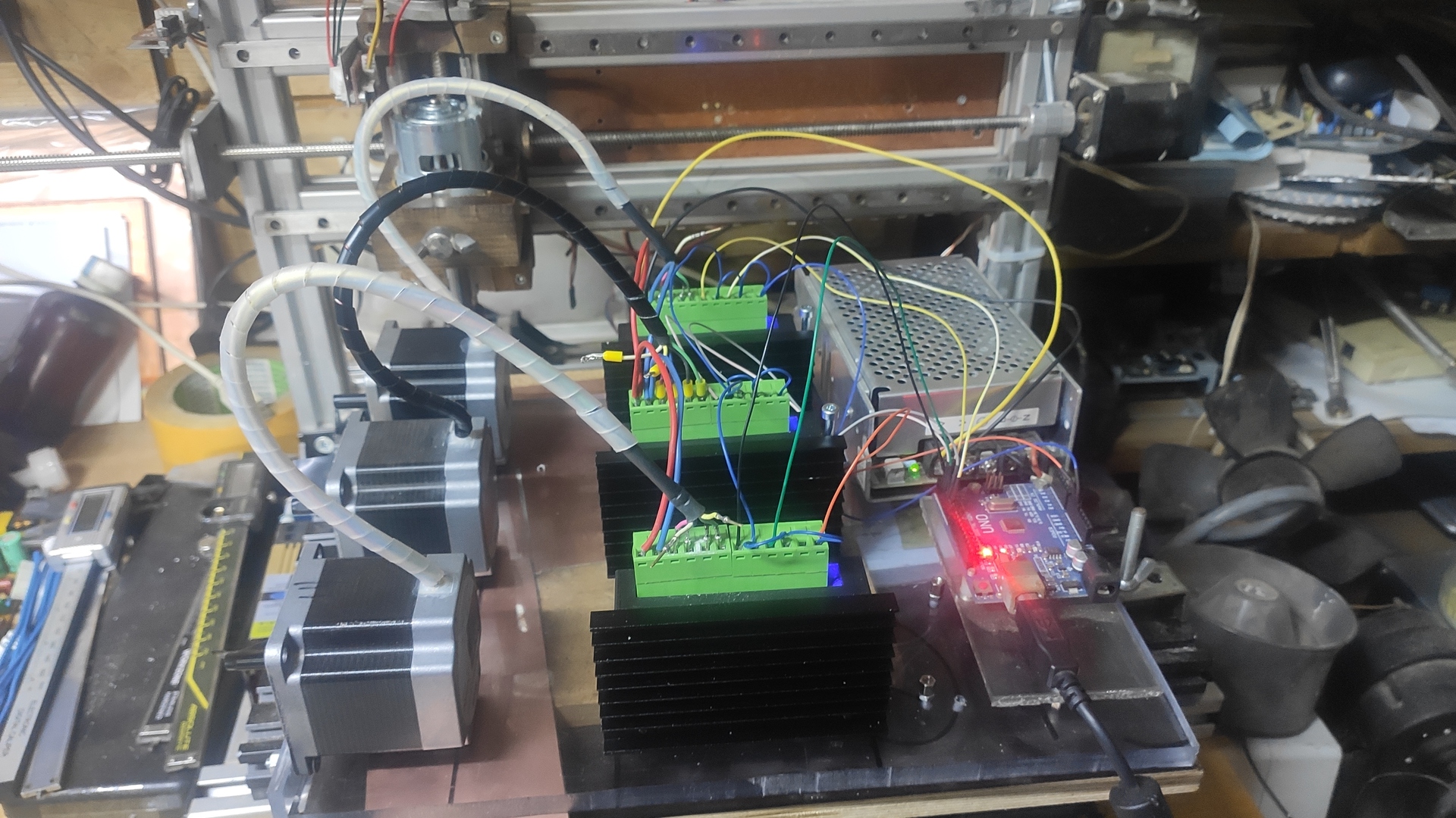

(#) KKobra válasza Massawa hozzászólására (») Nov 6, 2023 /
mi történik ha felcserélem az A+ A- vagy a B+B- párok valemelyikét
(#) kaqkk válasza KKobra hozzászólására (») Nov 6, 2023 /
Elvileg megfordul a forgásirány .Ezért jó ha egyformán kötöd be a motorokat a meghajtókra
A hozzászólás módosítva: Nov 6, 2023
(#) KKobra válasza kaqkk hozzászólására (») Nov 6, 2023 / 1
Oké!! Bekötöttem mindent és próba! Mindhárom motor működik!! igaz semmit nem állítottam be a vezérlőn
Kicsit hangos lesz a motorok működése de ez a meghajtó működéséből adódik ,(vannak már csendesebb motormeghajtók)
Hangos?? Ez igen csendes ezt pasztaltam eddig. Innen a következő a mechanika! Nem lessz egyszerű összerakni abból ami van! Menetes orsó még nincs de vannak lineális csapágyak.....
Még valami platformot kell megálmodni, míböl hogyan. Tervek szerint csapágyak mérete alapján
kb 60x80cmm lesz a munkaterület x tengely 20cm mozdulhat. De csak ahogy időm engedi
Köszönöm az eddigi segítséget!!

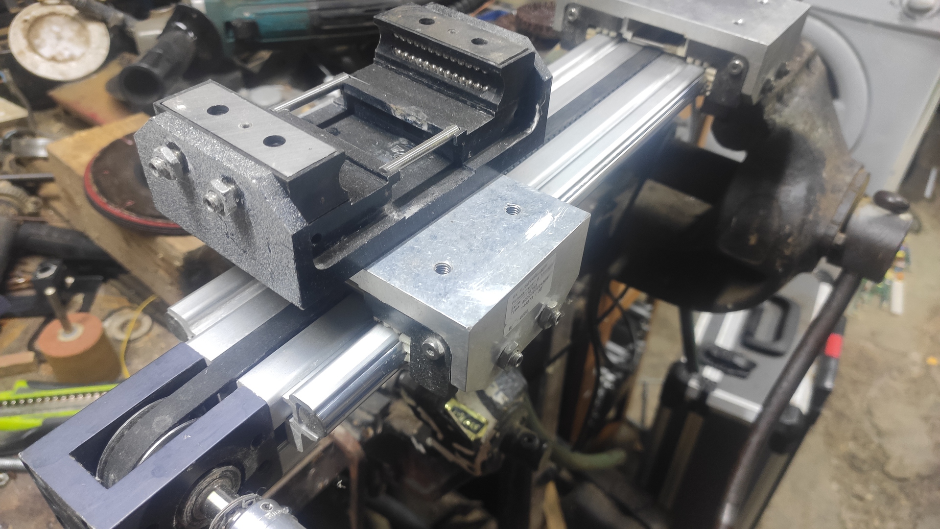

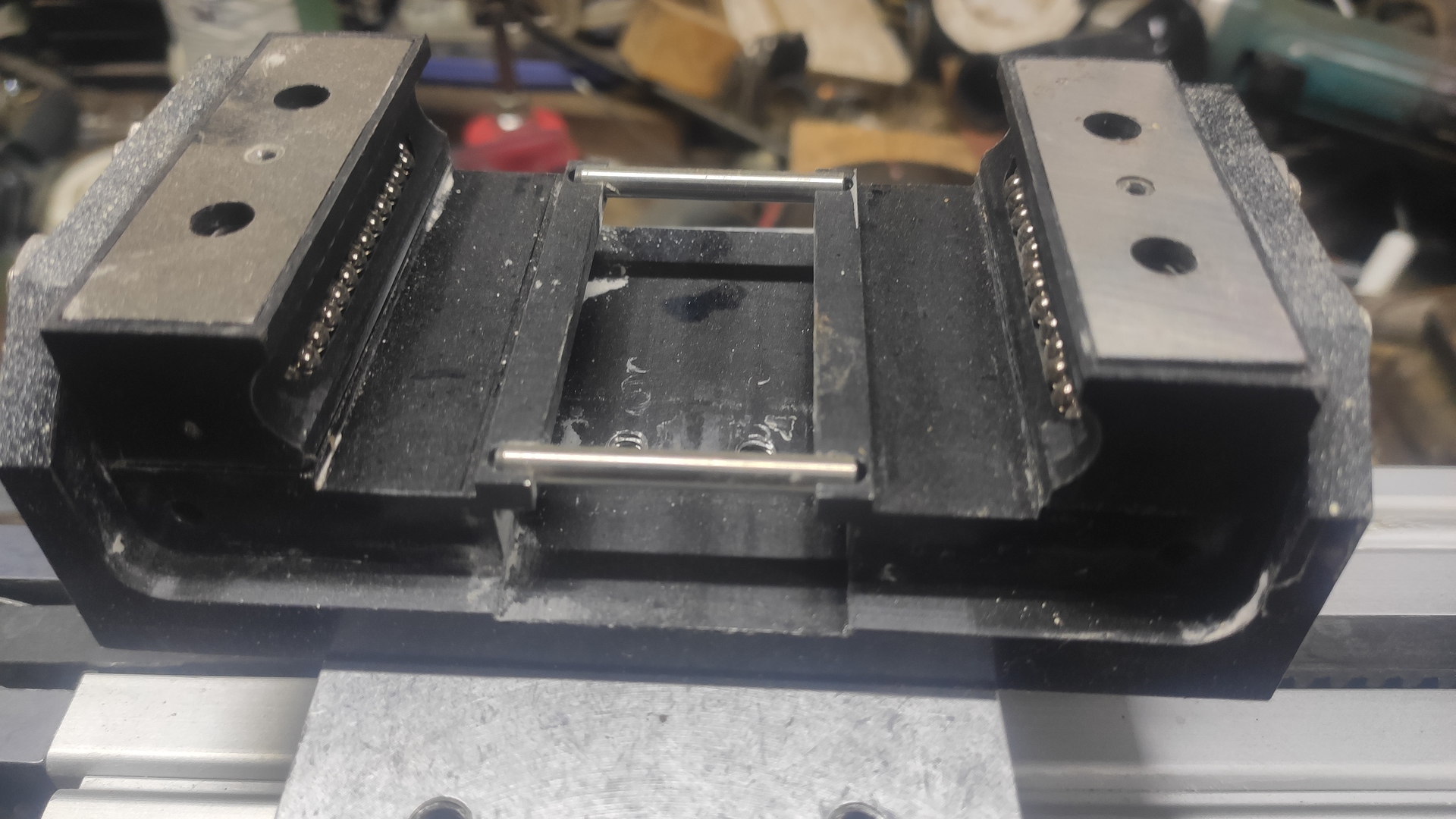

(#) KKobra válasza kaqkk hozzászólására (») Nov 7, 2023 /
Elő ástam a lineális csapágyakat. Mi a véleményetek róla?
(#) kaqkk válasza KKobra hozzászólására (») Nov 8, 2023 /
strapabíró ...
(#) nemgyuri válasza KKobra hozzászólására (») Nov 8, 2023 /
Nézz utána a terhelhetőségnek. Mérettől erősen függ! Ezeket szánonként párban kell(-ene) beépíteni.
