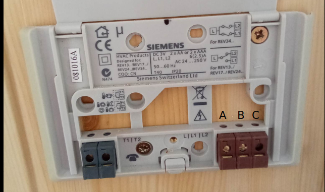

(#) Varpad82 válasza proli007 hozzászólására (») Okt 31, 2023 /
2 szintes a ház, ezért lesz fent és lent
A lenti keringgető szivattyú helyére egy olvasó lámpát raktam.
Az izzókat többször is ellenőrízem jók voltak.
volt kérdés: A régi rendszer jól működött.
kék – fekete:
• a, 40W hagyományos izzó nem világít fent – lent olvasólámpa világít
• b, 4W ledes izzó világít fent, lent olvasólámpa NEM világít
fekete – sárga:
• 40W hagyományos izzó rövidzárlat
• 60W led izzó rövidzárlat
• 5,5W led világít
kék – sárga:
semmi reakció
Újra megpróbáltam az új termosztáttal sárga-fekte, hátha valóban elkötöttem.
Eredmény rövidzárlat.
(#) proli007 válasza Varpad82 hozzászólására (») Okt 31, 2023 /
Hello! Igazából nem értem mit csinálsz..
A termosztát eredetileg egyszerre kapcsolta a két szivattyút?
- Csak két normál volfrám izzót használj, vagy két egyformát, vagy a 40-es és 60-ast.
- Csak egy lámpát köss az egyik szivattyú helyére. Másik szivattyút húzd ki.
- Az A-B-C helyre egyenként tedd rá a próbalámpát.
- Az ábrán láthatod, hogy ha így viselkednek, akkor megtalálod F=fázis N=nulla és K=kapcsolt szálat a termosztát helyén. Aztán így beazonosítható a vezeték színek is.
A lámpán keresztül, nem lehet zárlat!

(#) Varpad82 válasza Tomi111 hozzászólására (») Nov 8, 2023 /
Villanyszerelő lett a megoldás.
Ahogy itt többen gondoltátok a nulla vezetékkel volt a gond. Érdekes, hogy több termosztát is azonon nulla vezetéken volt kötve.
A megoldást: termosztátonként külön- külön nulla vezeték.
(#) proli007 válasza Varpad82 hozzászólására (») Nov 8, 2023 /
Az hogy egy nulla van vagy több, az érdektelen, ha a nulla azonos pontra van bekötve. Ha azt is kapcsolja valami (ami egyébként nem tisztességes), akkor abból lehet kuszaság.
Gyanítom hogy a szivattyúk és a termosztátok most lettek tisztességesen bekötve.
De a lényeg, hogy jó! Csak azért szóltam hozzá, hogy ebből ne legyen dezinformáció a jövőben..

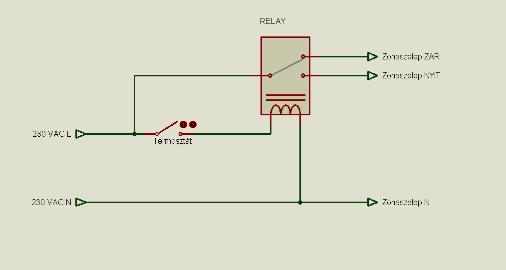

(#) Bakman válasza megapull hozzászólására (») Nov 24, 2023 /
Lásd melléklet. Rég találkoztam konkrétan ilyen zónaszeleppel de a vezetékek színei nem egyértelműek, meg kell nézni az oldalán/alján lévő rajzot.
A relé kb. olyan, amilyet kapsz a sarki fűszeresnél (230 V-os behúzótekercsű). Minimum egy váltóérintkezője legyen, de ha több van (általánosabb a két áramkörös), az sem baj, nem kötelező mindeyiket használni.

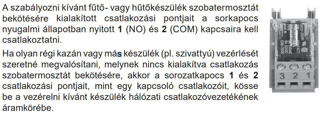

(#) VIM válasza cbakifli hozzászólására (») Dec 1, 2023 / 1
Szia! A kazán 3-4-5 (230V) pontja közül a 3-4 pontra ha kiveszed az átkötést ahová a Q7 1-2 pontjait kötheted. A polaritás mindegy. A 24 voltosat ki kell kötni!

(#) VIM válasza arsenlupin hozzászólására (») Dec 10, 2023 / 1
Szia! Szerintem az 1-4 pontokra kell kötni azt a kettő kék szálat a Q7 termosztátban a COM és NO pontjaira. A ekete szál nem kell. Az áthidalás ebben az 1-4 pontban volt ha nem csatlakoztattak termosztátot a kazánhoz.
(#) arsenlupin válasza arsenlupin hozzászólására (») Dec 10, 2023 /
Higgadtabban végig gondolva a cirkón az 1-4 csatlakozó, két kék vezetékét kellene rákötnöm a termosztát 1-2 csatlakozójára!?
(Valamiért mindig a fekete+kék variációt próbáltam....)
A hozzászólás módosítva: Dec 10, 2023
(#) arsenlupin válasza VIM hozzászólására (») Dec 10, 2023 /
Köszi VIM, akkor jól gondoltam! Volt termosztát így áthidalás nincs...
Jól gondoltad. A kazán két pont vezérlésű, termosztát nélküli kapcsait minden esetben áthidalással látják el, hogy anélkül is ki lehessen próbálni ha még nincs termosztát bekötve és még nem született döntés a típusát illetően sem.
