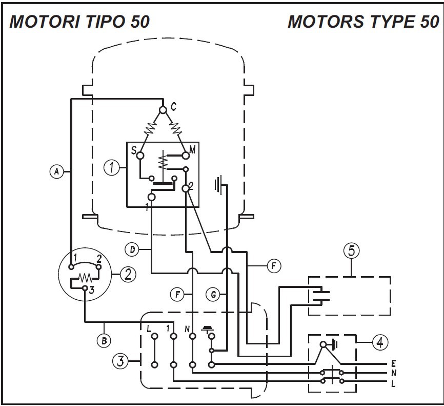

(#) lóri válasza lóri hozzászólására (») Jan 8, 2024 /
Ez a rajzocska.
(#) vision61 válasza lóri hozzászólására (») Jan 8, 2024 / 1
Én először kipróbálnám úgy, hogy a jól működő kompresszorról lekötném a tápfeszültséget, és elindítanám üres tartállyal. Ha így is leáll, akkor elektronikus hiba lesz.

Ez lett volna a következő javaslatom nekem is. Ha szerencséd van, akkor az indító kondenzátor rossz, ha nincs, akkor a motor tekercse lett zárlatos.
A kondit is próbáld megcserélni, illetve ha tudsz ellenállást mérni, akkor a motor tekercseit is ki tudod mérni, összehasonlítani.
A jó motornál ez van:
C-S 21.3 Ohm
C-M 5.3 Ohm
S-M 26.5 Ohm
A rossznál:
C-S 15.7 Ohm
C-M 3.3 Ohm
S-M 12.6 Ohm

(#) StMiklos válasza lóri hozzászólására (») Jan 8, 2024 /
Szevasz!
Van egy javaslatom: ez a kompresszor nagyon hasonlatos a hűtőgép kompresszorokhoz, ami a motorikus (motorindító) részét jelenti.
Ezek az egyfázisú kompresszorok kis indítónyomatékkal rendelkeznek, ha felpörögnek (a billenési nyomaték fölé), akkor már van nyomaték, hogy tudjon sűríteni.
A kis indítónyomaték azt jelenti, nem szeret ellennyomás ellenében indulni.
Háztartási hűtöknél 3-4 perc alatt kiegyenlítődik, az sem indul el leállitás után azonnal. Ma még több idő kell a PTC pogácsás indítás miatt (ez a "relé"), még annak is ki kell hűlnie.
Nem véletlenül vannak ,visszacsapó és lefuvató (szisszenő) szelepek beépítve.
Indítsad annak rendje és módja szerint üres tartállyal. Azért nem árt ellenőrizni az indító kondenzátort, a gyötrés nem tesz jó neki.
És a kérdés: így indítva felpörög?
Szevasz!
Elvileg igen, de sok gyári új kompresszor tekercsellenállása sem egyezik meg a katalógus adattal.
1-2 menet zárlatát meg nem tudod egyszerű eszközökkel kimérni.
De: Az első kettő összegének meg kéne egyezni a harmadikkal, márpedig ez csak a jó kompresszornál van meg (-mérőműszer 0 ellenállásai).
A második messze van ettől, sehogy se jó.
Test felé nincs zárlat?
Ha ellennyomásra kellett volna még jó korában indulnia és nem tudott, akkor az vezet tekercsleégéshez, zárlathoz.
