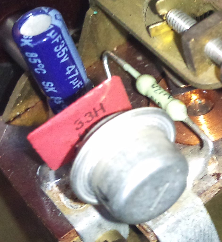

(#) sanya95 hozzászólása Márc 13, 2013 /
Kissé elhúzódott a dolog, de csak sikerült összehozni az alkatrészeket és a szabad délutánt is egyszerre. Mindkét elkót kicseréltem, ezután pedig kipróbáltam. Működik! Újra ketyeg azon a -számomra- nosztalgikus hangon. Mindenkinek köszönöm a segítséget, nélkületek nem jött volna össze. Most is itt van mellettem az óra, még kell a pontosságát ellenőriznem, remélem sikerül könnyen finomhangolni.
Van itt még nekem egy Slava asztali óra is hasonló felépítéssel, az mozgatja a billegőt, de véletlenszerűen. (Egymás után 2x-3x is elránthatja az egyik irányba, vagy csak alig leng ki.)
Hétvégén megpróbálom kicserélni a kondenzátorát, hátha csak ennyi a baj ott is.
(#) sanya95 hozzászólása Márc 15, 2013 /
A faliórát sikerült pontosan beállítani, de sajnos az asztali óra kicserélt elkóval sem akar jól működni. Lenne értelme a diódát vagy a kerámiát megpróbálni kicserélni?
Ezeket tudtam leolvasni:
-tranzisztor:
МП41А
04-78
-Dióda:
018
М13С
-Kerámia kondenzátor:
33H
H90
78
-Elektrolit kondenzátor:
47µF
(csak a kapacitás látszott, a felirat többi része lekopott)
(#) zolika60 válasza sanya95 hozzászólására (») Márc 15, 2013 /
Nem lehet, hogy mechanikus hiba van? Szennyezett, esetleg "száraz" a szerkezet. Egy sebbenzin és műszerolaj 2:1-es keverékében történő áztatás talán megoldja a problémád. Természetesen az elektronikát előtte ki kell szerelni.
(#) sanya95 hozzászólása Márc 17, 2013 /
Kitakarítottam, megolajoztam és természetesen a legvégén jöttem rá a hiba okára: a billegő hajszálrugójának végén lévő rögzítés kilazult, így túl laza lett a rugó. Sajnos megfelelő csipesz hiányában ezt itthon nem tudom rendbe tenni, túl vékony.
