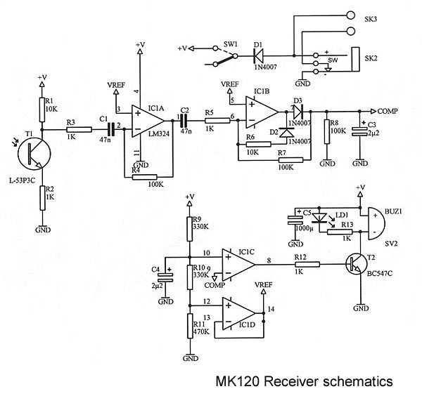

Nos a megoldás meg van szerintem, de a gyakorlatban nincs még tesztelve, és ezért nem akartam "a levegőbe beszélni".
Tehát a fotótranyóval kell egy osztó. Az "osztópontból" egy kondezátorral lehet kicsatolni a jelet. Így amikor változik a fényviszony, akkor tranziens keletkezik. Egy megy egy egyszerű integrátorra, így a változással arányos nagyságú jelet kapunk. Az integrátor kimenete mehet az 1D összegzőbe, ami aztán indítja az oszcillátort.

(#) Attila86 hozzászólása Okt 31, 2008 /
Üdv.!
Eszembe jutott ez a projekt és a weboldalamra feltettem a kapcsolási rajzát annak amire én gondolok, illetve írtam a működéséről is:
Nekem jelenleg nem sok időm van ezzel foglalkozni, de ha valakit érdekel a dolog akkor a rajz alapján megépítheti és kísérletezhet vele. Én még nem építettem meg és nem tudom hogy a gyakorlatban működne-e, de az elv szerintem működőképes.
Üdv.: Attila
(#) tomcat26 válasza Attila86 hozzászólására (») Dec 21, 2008 /
Helló! Az lenne a kérdésem, hogy a rajzon a T1 az milyen, és hogy hány Volttal működik az egész.
Köszi
(#) Attila86 válasza tomcat26 hozzászólására (») Dec 21, 2008 /
Üdv.!
T1-re nem tudok pontos típust mondani, valamilyen fototranzisztor kell oda amilyet épp kapsz a boltban.
A tápfeszültség nincs nagyon meghatározva, én 5-9V-al próbálkoznék első körben.
Hangsúlyozom, hogy az áramkört én semmilyen formában nem építettem meg, ezért nem tudok garanciát vállalni a hibátlan (vagy egyáltalán bármilyen) működésre!
