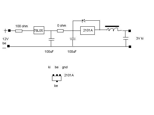

Van egy olyan kapcsolásom ami 12V-ból csinál 3V-ot, melegedés nélkül, ezt szeretném lemásolni, de nem tudom az egyik smd alkatrész típusát. Ami az alkatrészen olvasható az a következő: 2101A. És csatolom a kapcsolási rajzot, ami nagyon egyszerű.
Már próbáltam amúgy más stabilizárt is, de arra hűtő kellene és ez kicsi helyre kell. Aki tud segítsen!
Kapcsolási rajz kézzel készült :
(#) Sebi válasza Thomas10100 hozzászólására (») Máj 26, 2006 / 4
A rajz kissé hiányos, de a második fokozat induktivitása arra utal hogy ez 1 buck-regulator (kapcsolóüzemű szab) és akkor nem értem minek eléje a 78L05, mivel a kapcs.szab. éppen azt szereti, ha minél nagyobb bemenőből állíthatja elő a (minél kisebb) kimenőfeszt. Erősen javaslom az LM2675-öst (a 78L05 nem kell) pár alkatrész és kész.

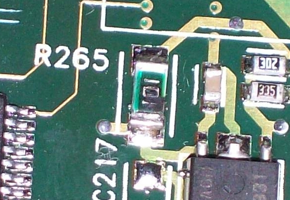

A laptopombn van egy smd alkatrász zöld szinü 101 feliratal mi az? ellenálas vagy mi lehet egyáltalán iet kapni? válaszokat köszönöm elöre!Kicsit megpörkölödöt és ki kéne cserélni de amig nem tom mi az nem nyulok hozzá
(#) Slope válasza suhanc hozzászólására (») Júl 18, 2008 /
Az egy kondenzátor, de véletlenül nem 107 van ráírva?
(#) proba válasza suhanc hozzászólására (») Júl 18, 2008 /
Szerintem egy 100 ohmos ellenállás,de az ohm mérő gyorsan megmondja, esetleg a panelen valami felirat?

101 PZM10NB1 Phi C SOT346 10V 0.3W zener . az oldal szerint.. a nyákon csak a száma van feltüntetve.
(#) Tomi20 válasza suhanc hozzászólására (») Júl 18, 2008 /
És emiatt nem is működik az alaplap? Elképzelhető, hogy egy SMD biztosítékkal van dolgunk. Egy makró képet nem tudnál küldeni róla? Esetleg alaplap típust hátha itt van valakinek ilyen típusú, és meg tudja nézni a sajátján..
(#) Magic válasza suhanc hozzászólására (») Júl 18, 2008 /
Fotód nincs róla?
Két kivezetése van? Próbáltad mérni, vagy szétéget?
Ha ellenállás, akkor egyszerű a dolog. 100 Ohm.

Itt egy kép a felírata szerint ellenállás (azzért nem találtam mert levolt ragasztva szépen) a felírat a következö R256 és láthatoan 101 akkor ez egy 100 ohm os ellenálás hány wattos?
(#) Thomas10100 válasza suhanc hozzászólására (») Júl 19, 2008 /
Helló!
Úgy kell venned hogy SMD1206 tokozású ellenállás
100ohm-os
(#) suhanc válasza Thomas10100 hozzászólására (») Júl 19, 2008 /

(#) Thomas10100 válasza suhanc hozzászólására (») Júl 20, 2008 /
De én megnézném a többi alkatrészt is. Például az elégett ellenállás meletti FET-et nem-e zárlatos.
Ellenállás nem ég le megától.
