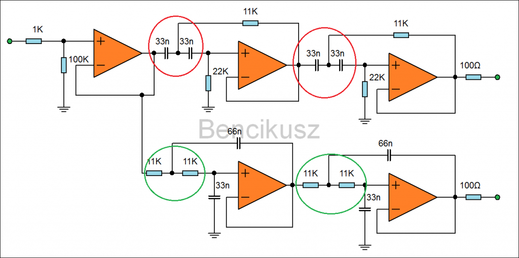

(#) bencikusz hozzászólása Szept 7, 2012 /
Akkor itt írok Reloop!
Akkor ha jól értem akkor a bekarikázott alkatrészeket kell cserélnem ?
Köszi.
B
(#) reloop válasza bencikusz hozzászólására (») Szept 7, 2012 /
Hali! Ez még kevés. Valamennyi 11k -> 10k; 22k -> 20k (két 10k sorba); 33nF -> 100nF; 66nF -> 200nF (két 100nF párhuzamosan).

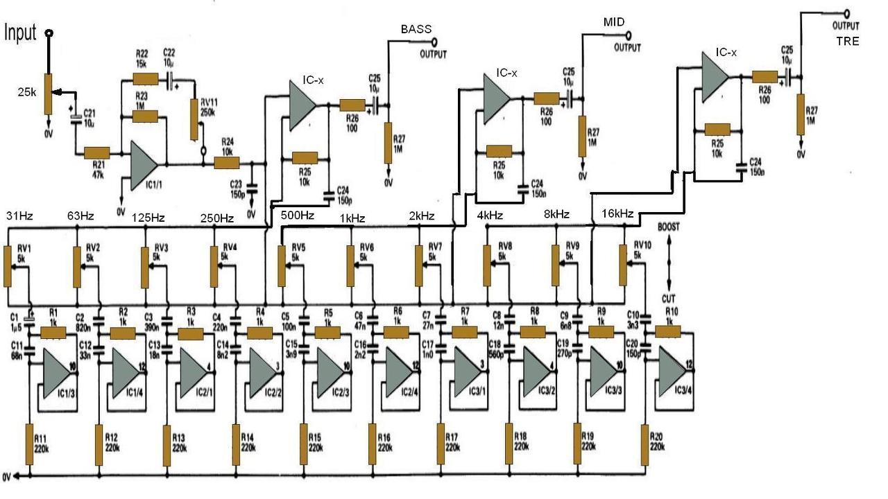

(#) INOX 4 EVER hozzászólása Feb 3, 2013 /
Lenne egy elvetemült ötletem.
3 sávos crossover-t szeretnék készíteni,de precíz freki állítással,és ezt úgy képzeltem el,hogy gyakorlatilag egy 10 sávos EQ-t választanék 3 felé.
4 poti állítaná a mély sávot (31,63,125,250Hz),3 poti a közepet (500,1k,2kHz) ,és 3 poti a magasat (4,8,16kHz)...Így mindhárom sávot könnyű hozzáhangolni az adott hangtechnikához.
Az eredeti rajzon egy sima 10 Band EQ van a módosításomon van volume control az inputnál,és 3 felé van vágva a cucc.A véleményeteket szeretném kikérni,hogy ez a módosított elvi kapcsolási rajz az IC-k táphiányát leszámítva működőképes lehet?
A válaszokat előre is köszönöm

(#) reloop válasza INOX 4 EVER hozzászólására (») Feb 3, 2013 /
Szia! A lyuk-szűrő által nem érintett sávok gyengítetlenül átmennek, ebből aligha lesz cross-over.
Az, hogy lehúzott potinál is átmegy a hang az csak egy dolog, 12-15dB elnyomást ha végez. Példának nézd meg a Bass Output-odat. Az 500Hz feletti hangokat semmi nem szabályozza, azok minden változtatás nélkül a kimenetre jutnak.
A megoldás, hogy az EQ után teszel egy valódi cross-overt.

(#) reloop válasza INOX 4 EVER hozzászólására (») Feb 3, 2013 / 1
A válasz az EQ működésében rejlik. Az eredeti rajzodon alul lévő IC-k a két ellenállásukkal és kondenzátorukkal egy adott frekvencián alacsony értékű ellenállást valósítanak meg. Ha ezt a potival az IC1/2 bemenete felé tereled, akkor az adott frekvencián vágás lesz, ha a visszacsatoló ág felé akkor pedig kiemelés. Minden más frekvencián a jel gyengítetlenül tovább halad.
Szemléltetésül képzelj magad elé egy átviteli ábrát, mely 20Hz-től 20kHz-ig egy lapos vonal. Az EQ egy szabályzójával erre tudsz egy ki púpot, vagy gödröt varázsolni.
A cross-over ezzel szemben az adott sávot átengedi, alatta és felette - igény szerint - a lehető legnagyobb mértékben elnyomja a jeleket.

Nem ez a célom,hanem a mély sávon belül ami mondjuk 31Hz-től tart mondjuk 500Hz-ig azon belül is ki tudjak emelni egy freki-sávot amit az adott hangszóróra eresztek rá. Innentől kezdve pedig majdnem mindegy, hogy hol van a keresztezési freki.
Ezek szerint csak az a megoldás marad,hogy EQ+3 way active crossover+3db végfok oldalanként.
Csak ha ezt így csinálom akkor bejön a jel átmegy egy műveleti erősítőn,a sávszűrők szétbontják 10 sávra,mind a 10 sáv átmegy egy-egy műverősítőn aztán újra egybe van gyúrva ,átmegy még egy műverősítőn aztán a 3 way crossoveren keresztül megint átmegy vagy 4db műverősítőn legalább,aztán jönnek a végfokok,és félek attól,hogy addigra az éterből a létező összes zavart összeszedi,és a jel is annyira meg lesz dolgozva,hogy egy nagy zajköteg lesz az egészből,de semmiképpen nem zene.

(#) reloop válasza INOX 4 EVER hozzászólására (») Feb 4, 2013 / 1
„bejön a jel átmegy egy műveleti erősítőn,a sávszűrők szétbontják 10 sávra,mind a 10 sáv átmegy egy-egy műverősítőn aztán újra egybe van gyúrva”
Az előbb leírtam, hogy nem így műlödik.
