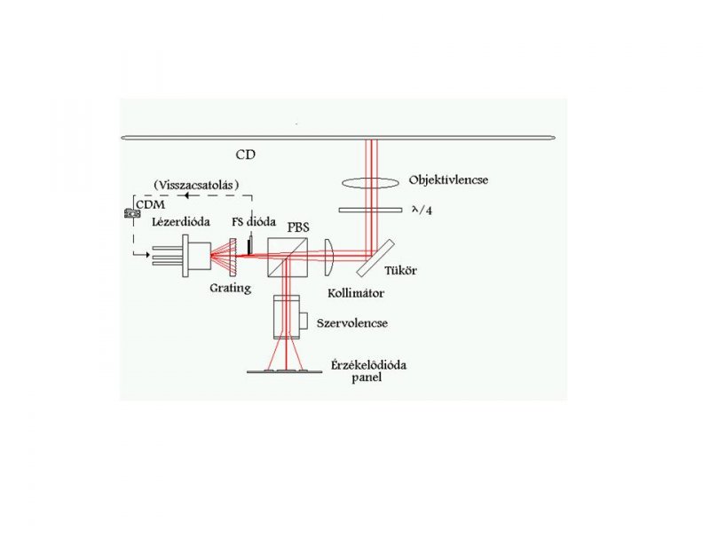

(#) DigitalSilence válasza kovgab001 hozzászólására (») Ápr 9, 2010 /
Fókuszáláskor a sugárnyalábokat egy pontba sűríti, míg kollimáláskor a széttartó nyalábokat párhuzamosítja. Ha megfigyeled a két lencsét, jól látható, hogy a kollimátor-lencse jóval "laposabb" mint a fókuszlencse.
Mivel az eredeti helyén, dvd íróban a lézerdiódából részben szórt fény lép ki, majd ezt a nyalábot a gratinggel (optikairács) tovább bontják 3 nyalábra, ezek a nyalábok egy bizonyos szögben (gratingszög) széttartanak, ezért kell a kollimatorlencse, hogy "összehúzza" párhuzamos nyalábbá.

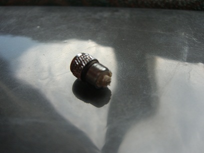

(#) sprofan hozzászólása Ápr 20, 2010 /
Minap találtam egy diódát, sajnos nem tudok róla semmit, az érdekelne róla hogy szerintetek úgy kb. mekkora teljesítményű lehet? Mert oké hogy kipróbálom 20-30mA -el hogy milyen a színe, de szeretném teljesen kihasználni anélkül, hogy megölném. Nem a hagyományos TO18 méretű hanem TO39 és a sárgaréz hordozó lapka jóval nagyobb mint a 18-asnál is lévő kupak/lapka arányhoz képest.
(#) sprofan válasza sprofan hozzászólására (») Ápr 23, 2010 /
Megkaptam az 50mW-os zöld lézer modulom, 4200-ért vettem, iszonyat jó, már több órája szórakozom vele De jó lenne tudni milyen dióda a képen lévő, mondjuk még nem volt időm letesztelni a színét, lehet csak sima infra de az is jó lenne.
(#) Collector válasza sprofan hozzászólására (») Ápr 23, 2010 /
Amíg te nem nézed meg, hogy milyen diódád van, senki nem fogja tudni megmondani, hogy mi az.
