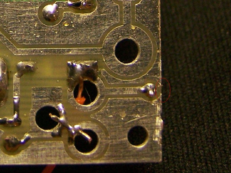

(#) obero válasza llaci56 hozzászólására (») Máj 8, 2010 /
Pedig ez az eredeti panel, amit a kit-hez kaptam.
Nagyítóval legalább ötször átnéztem már, nem találtam semmit. A zárlat azért elgondolkoztató, mert mielőtt ezt a hibát produkálta volna "rendesen" működött, már ami a mért értékeket illleti. Kapacitás, induktivitás. A hiba úgy jelentkezett, hogy a mérés után kikapcsoltam, majd kb fél óra múlva ismét használni akartam, és akkor már így működött.
(#) Kera_Will válasza obero hozzászólására (») Máj 8, 2010 /
Mivel nézted át többször ? Ez nem derül ki ebből .
Nekem csak optikai ellenőrzésnek tünik.
„Átnéztem többször is, már a szemem majd kiesett,”
Szemmel vagy nagyítóval vagy műszerrel is ?
Ohm mérő , vagy dióda vizsgálós szakadás jelzős multimétert ajánlok.
Igaz a legjobb az lenne ha csak néhány 10mV vizsgáló fesz lenne erre is volt már közölve kapcsolás régebbi RT havilapban. 8x évek közepén.
Azzal lehet hatásosabb lenne a hibakeresésed.

(#) slogan válasza obero hozzászólására (») Máj 8, 2010 /
Szia !
Bár nem látom a nyákodon de gondoltam megosztom veled és mindenkivel ,aki után építi a műszert.
Főleg aki "gyári" nyákot használ !
Engem jól megszivatott az az apró kellemetlen dolog ,hogy túl keskenyre lett vágva a panel így lemaradt egy fóliadarab ,ami a föld szakadását idézte elő.
Így egy csomó helyen nem volt föld ,nem működött rendesen ,nem kalibrált rendesen ,de látszólag működött a műszer.
Az tűnt fel ,hogy a relé - deguss elsőre mondta is - nem húzott meg.Ezt ellenőriztem - lidi segítségével - leddel+150Ohm al ,de olyan sejtelmesen halványan villant ,hogy nem tudtuk mire vélni.
Ki vettem a PIC-et ,a foglalat 1. lábát vezetékkel összeérintettem a 12. lábbal és még így sem világított a led ..... megfordítottam a nyákot majd ott a 7805 5V-os lábáról tápláltam a led +-ját ,de akkor sem világított -a már többszörösen tesztel led - .Innen már egyértelmű volt ,hogy nincs föld.Egy vezetékdarabban áthidaltam és láss csodát .......
A képen bekarikáztam a hibát ,bár nem lett túl látványos....
Innen köszönném meg a fejlesztők munkáját és az önzetlenségüket.
Üdv : István
(#) vargaf válasza obero hozzászólására (») Máj 8, 2010 /
Ezeknek a képeknek a minősége nem teszi lehetővé a hibakeresést, nem elég élesek. De azt is megírtam, hogy amikor szerinted jól működött a műszer akkor sem volt jó! A 85 kHz körüli F0 és a 80 kHz körüli Fcal biztosan nem jó. A jó értékeket a műszerről lefényképezve is elküldtem, ennek ellenére állítod hogy a tiéd működött jól is. Fogadd el amit már többen írtak, vagy zárlat vagy szakadt fólia okozza a hibát. Egy ohmmérővel pontról pontra mérd át a panelt, meg fogod találni a hibát.
