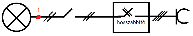

(#) Dani494 hozzászólása Máj 25, 2010 /
Sziasztok! Egy számomra új és érdekes problémával állok elétek.A résztvevők: érintésmentes Uvizsgáló,hosszabbító(~ 2m)kapcsolóval,lámpa kapcsolóval,ganzuniv.Az a helyzet,hogy a Uvizsgáló az 1-esel jelzett pontban akkor is világít,ha mind a 2 kapcsoló kikapcsolt állapotban van(nyugalmi helyzet).Kizárt hogy bezavarjon egy másik feszültség,mert legalább 70cm-ra van a hosszabbítótól,és a közelében sincs más vezeték vagy Uforrás.Ohmmérővel megnéztem a hosszabbítót,hogy nem e vezet át valahol,de nem.Ez a vezetékek kapacitása miatt lehet?A Uvizsgáló 50V ~ -tól jelez.Ganzunivval pedig az üres(fogyasztó nélküli) hosszabbítóban 22V~ -t mérek ha csak az egyik mérőcsúcsot teszem a dugaljba.Lehet felesleges info,de a Uvizsgáló M.xw.ll (nem szabad reklámozni ezért így irom) és 1590 Ft volt,és ami a legfontosabb nem találni a neten!! pedig még sorozatszáma is van(lehet hülyeséget is írok).
(#) cornel válasza Dani494 hozzászólására (») Máj 25, 2010 /
Szerintem a nyitott kapcsolók két pólusa igen kis kapacitású kondenzátorként viselkedik.
Nekem is ilyen induktív ceruzám van,nem gagyi én szeretem,csak nagyon érzékeny.
Mint minden mérőműszert tudni kell hogy mi az alkalmazási helye,egyébként átverhet még egy fázisceruza is.
