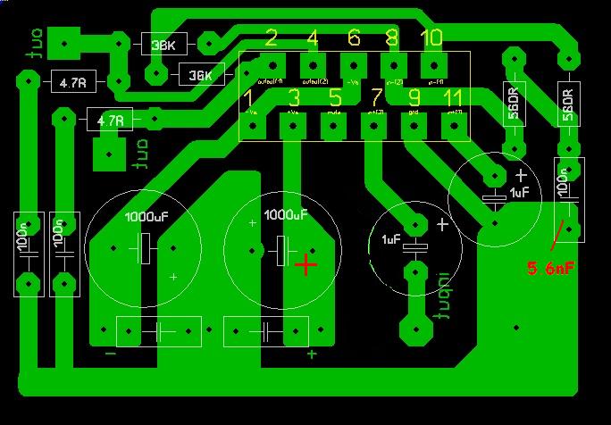

Megépítettem a hidalt kapcsolást az adatlap szerint.
Az lenne a problémám, hogy elég halkan szól, és nagyon kevés mély hang jön belőle. Hatalmas bordával is nagyon melegszik. A mute lábat földre tettem, AC 2x14v 200w-os trafóval hajtom.
Talán előerősítő kéne neki? Bár akkor is attól még lenne mély hang. Kb. úgy szól mint egy olcsó pc hangszóró. Magas hang viszon jön belőle fájdalmasan sok, mintha vágva lenne a mély
Valaki ötlet?
(#) Keresztes Vitéz válasza Frakk hozzászólására (») Feb 2, 2011 /
1. 1000µF kondid fordítva van a + és a föld között
2. az egyik 100nF kondid az adatlap szerint 5.6nF
és szerintem az 5-ös lábat hagyd szabadon, ne kösd sehova. Nem vagyok profi, ez inkább csak észrevétel...
(#) Frakk válasza Keresztes Vitéz hozzászólására (») Feb 2, 2011 /
Hali.
Valóban, de sajnos csak a rajzon volt rosszul, beültetve már jól van.
Csatolom a valós beültetést.

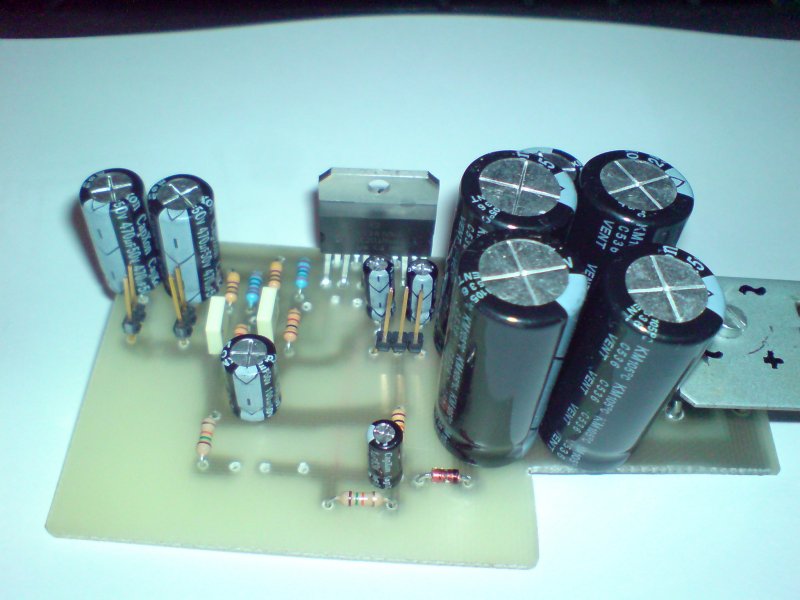

(#) titi válasza Frakk hozzászólására (») Feb 2, 2011 /
„AC 2x14v 200w-os trafóval hajtom”
De ugye egyenirányítás után kötötted rá?
Szerintem mutass képet a kész műről, akkor többet lehet segíteni.
(#) Frakk válasza titi hozzászólására (») Feb 2, 2011 /
Természetesen egyenirányítva van.
Graetz híd, 2x 10000µF kondi.
Végül is működik, nem torzít , csak szerintem nem így kéne szólnia.
Lefotózom mindjárt, csak várom hogy feltöltsön az akku.
(#) Frakk válasza Frakk hozzászólására (») Feb 2, 2011 /
Na működik normálisan, újra forrasztottam a kábeleket.
Bár még mindig nem tudom hogy mi lehetett a gond mert nem láttam semmit.
Azért csatolom a képet és a lay fájlt.
