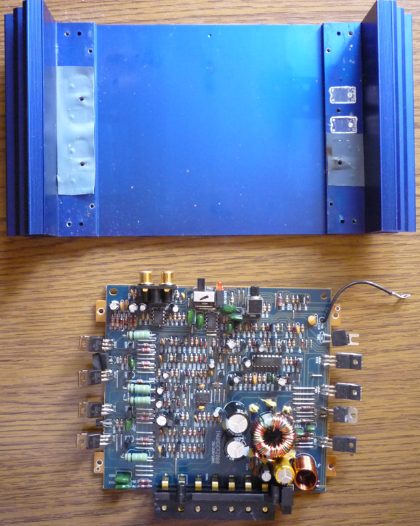

Jó napot mindenkinek,először is köszönet a fórumért,sokat segítettek itt már nekem.Megint szükségem volna a segítségükre.néhány éve hozzám jutott egy autóerősítő.Valami amerikaikínai 4x250w.akkor működött,és nyilván most is,viszont akkor javítás céljábol szétszedtem.Viszont abbamaradt,idő híján ugye.Tudom hogy némelyik tranzisztor illetve dióda alatt volt szigetelő lemez,de nem tudom melyik alatt.A mellékelt képen látszik minden,rá iram a típusokat is.Most össze szeretném rakni,de nem akarom elrontani,és tudom hogy maguk szeretnének nekem segíteni

Milyen szép is volt még akkor, hogy külön rakták a tápot, és a végerősítőt. (mennyi tuninglehetőség...) Látom, hogy csak egy erősítő halt meg a négyből, ám a BD 245-246-al az a 250W kicsit messze van! /bár nem annyira látszik a képminőség miatt/, de gondolom nem is az volt a lényeg, hogy 4x250 póniwatt, avagy 4x100w k.b. Akkor: Mivel egyetlen félvezető sem teljesen szigetelt tokozású /isolated/, ezért mindegyik alá kell szigetelő lemez, jó sok szilikonpasztával.

nagyon nagyon köszönöm.4x250 volt ráírva gyárilag,bár valóban nem annyi.még egyszer kösz z
