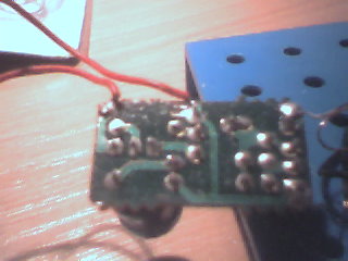

(#) ZLED hozzászólása Máj 4, 2007 /
így néz ki:Kép: Hivatkozás
(#) m.joco hozzászólása Máj 4, 2007 /
Ha már szétszedted, nem tudnád lerajzolni a kapcs rajzot? Vagy csak közeli képet a nyák 1ik és másik feléről?
(#) ZLED válasza m.joco hozzászólására (») Máj 4, 2007 /
Hát tudnék ha tudnám a tranyók lábait, és van benne egy bazinagy kék izé amiből 5 lábjönki.

(#) Kartalljani hozzászólása Máj 5, 2007 / 4
Csátok! Én tom, hogy ez hogy működik nagyjábol, ha valakit érdekel. kicsi koromban szedtem ilyet szét. Nagyon egyszerű a működési elve. Először is van egy 5-6 kHz körüli tranzisztoros oszcillátor, aminek a visszacsatoló áramköre egy transzformátor. Ennek a szekunderén kb 40-50 V jön ki, ez egy egyenirányítón keresztül egy kondit tölt, ami ha feltöltődött erre a feszre, akkor nyit egy Zéner diódát, és ez kapcsol egy tranzisztort, ami kisüti a kondit egy tekercsen keresztül, amivel a kondi olyan rezgőkört alkot, aminek a rez.frekije elég ahhoz, hogy a (fekete) szekunderben kívánt feszültségeket indukáljon. Nem vagyok biztos benne, hogy PONTOSAN így működik, de amit én szétszedtem, annak is PONT ILYEN volt a panelja, és ugyaien alkatrészek voltak rajta. De szerintem tuti a hogy a műk. elv ez.

Kapcsirajzot nemtok, de tudnék rajzolni egy olyan áramkört ami pont ugyanezen az elven működik, vagy legalábbis hasonlóan. Mehetne simán 9V-os elemről is, és sokkal nagyobb feszt s áramot is állíthatna elő, mint az a gyújtó Kapcs. rajzot csinálnék is egyet, de van egy gond: nemtom hogykell felrakni ide a forumba képet :no: :no: :no:
Figy: ZLED: Tudnál még egy pár képet készíteni erről az áramkörről kicsit közelebbről, és részletesebben??????? Mert nekem most nincs itthon ien gyújtóm. Ha küldenél még egy két képet, akkor talán meg tudnám "fejteni" a kapcsirajzát az áramkörnek. Kicsi koromban még leis rajzoltam, dehát kitudja za már hol van.

Egyébként: milyen kék izé??????????????????
