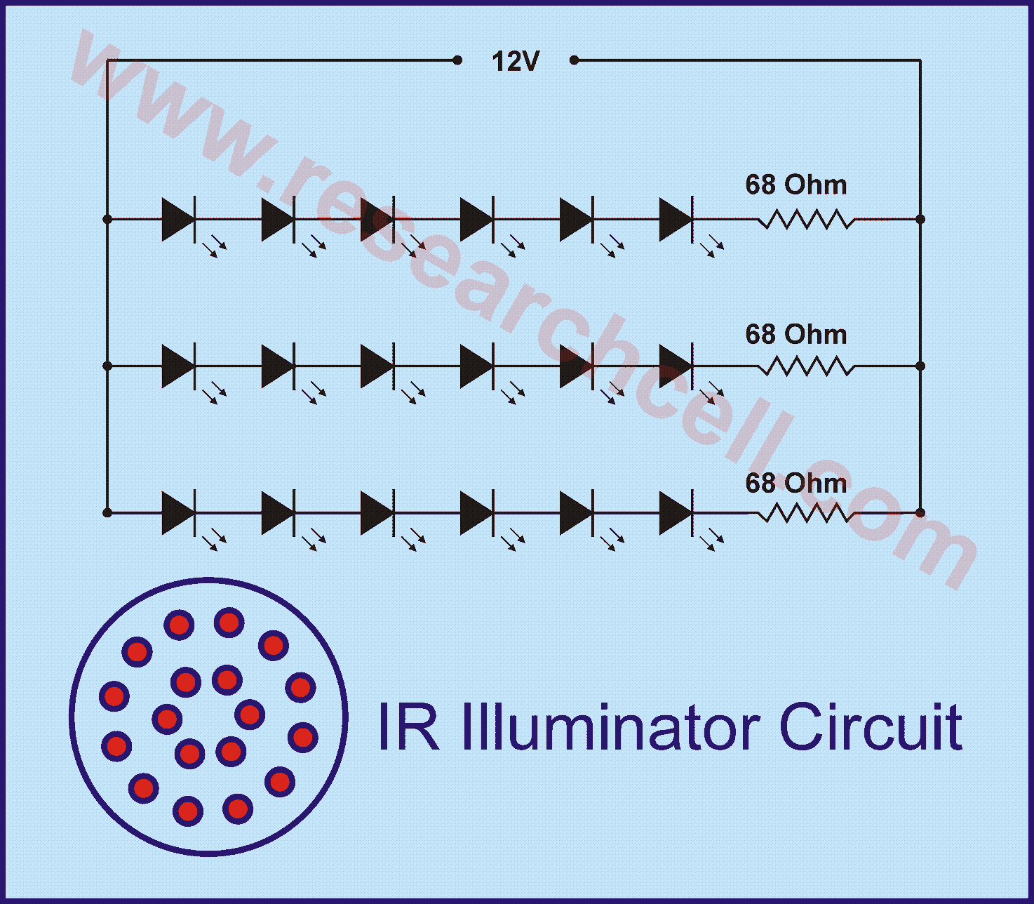

Zseni, nem tudom, mennyire vagy ismeros az elektronikaban. A sorbakotott ledek azonos aramot kapnak, de ezt az aramot valamivel elo kell allitani, illetve stabilizalni kell, hogy a ledek ne menjenek tonkre. Van-e aramforrasod? Vagy mirol akarod oket taplalni?
A kb. megkivant feszultseg meg attol fugg, hogy hany db-ot kotsz sorba.
Ha valasztasz, akkor kozeli infrat valassz, tehat ami kozel van a lathato voroshoz, mert a webkamera arra a legerzekenyebb. Megis, mekkora tavolsagban gondolkodsz? Mert vannak jo eros, 20-100W-os infraledek, kozepes, 1-3W-osak es kicsi, 100mW alattiak is.

(#) Zseni válasza bbalazs_ hozzászólására (») Nov 10, 2010 /
Számítógép tápegysége lenne az áram forrás.
Kb max 10m min 1-2m kellene.
Az hogy hány led azt nem tudom azért kértem a segítségeteket.
(#) kadarist válasza Zseni hozzászólására (») Nov 10, 2010 / 1
Van itt egy kapcsolás 18 LED-el. A LED egyszerű távirányítóba való típus legyen.

(#) Zseni hozzászólása Nov 10, 2010 /
A képen látható nyilak mit jelölnek?
(#) Little válasza Zseni hozzászólására (») Nov 10, 2010 /
A LED sematikus rajzat?
A LED egy dióda, ezért dióda a LED rajzjele, kiegészítve nyilakkal, ami azt jelenti, hogy fényt bocsájt ki.
LED bekötés
És még egy fontos kérdés!
Tegyük fel maradok a fentebb említett rajznál tervnél.
Nem igazán van lehetőségem arra hogy szitanyomót építsek, vagy egy komplett nyákot legyártassak.
Szóval legegyszerűbben min lehetne ezt összeszerelni ami helyettesíti a nyákot?
Csináld meg univerzális nyákkal. Ezt nem kell maratgatni. Bővebben: Link
Az 1 W-os jó lesz ahhoz a kapcsoláshoz.
(#) Zseni válasza kadarist hozzászólására (») Nov 10, 2010 /
Most a 68Ohm ból hogy lesz 1 vatt?
Tehát akkor 3 db 1 wattos fémréteg vagy szénréteg vagy ez mindegy? vagy huzal ellenállás?
Látom, hogy eddig még nem foglalkoztál elektronikával. 68 ohm-os, 1W-os ellenállás kell. 68 ohm 1W

ok megmutatom miket rendeltem:
ellenállást ezt:
http://www.hestore.hu/termek_10020430.html
Infra lednek ezt:
http://www.hestore.hu/termek_10028160.html
Fehér lednek ezt:
http://www.hestore.hu/termek_10020291.html
És nyáknak ezt:
http://www.hestore.hu/termek_10029552.html
Összerakni összetudom csak nem vagyok jártas az ijesmiben.
Ezekkel müködni fog?
Mind jónak tűnik. Többiek?
