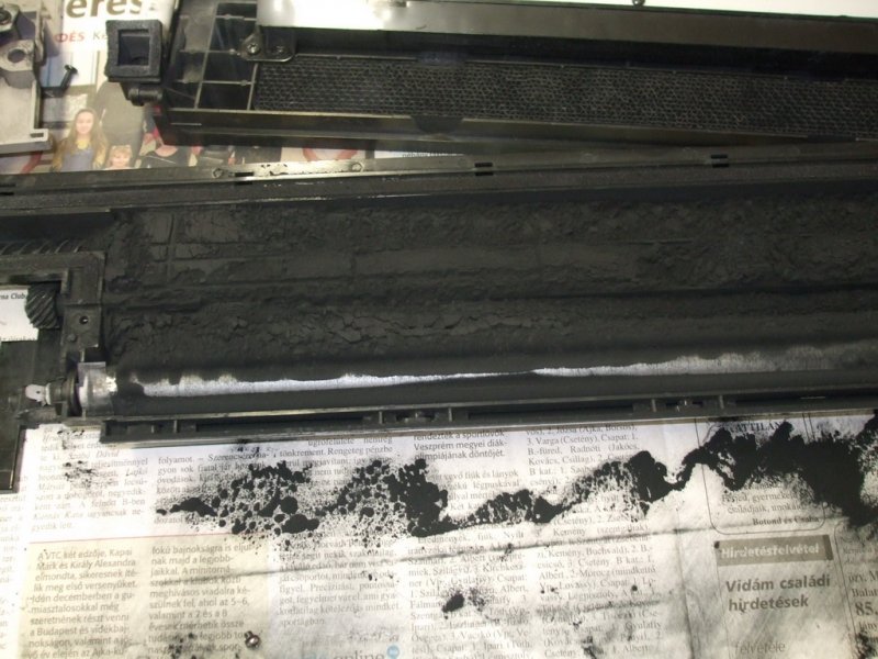

(#) zoz11 válasza kekmester hozzászólására (») Nov 2, 2010 /
Hello
Ma neki estünk a gépnek, reggel 7től, délután 2ig azt csináltuk.
Teszek fel egy két képet.
Lézer egységet szétszedtük, nem volt bent kosz, meg kb. 5perc után hozzá férhető volt. Az egész doboz full légmentesen zárva volt.
Összerak, helyzet változatlan.
Akkor elkezdtük átnézni a nagy fesz részét, ott volt egy szakadt nagyfesz ellenállás, 2000Mohmos szigetelés vizsgálóval nem lehetett megmérni. Az csere, meg minden érintkezőt sarut, átnéztünk.
Amúgy 4részből áll, van benne 3darab 6,5kV-os, és egy 650V-os ami a mágnes hengerre megy.
Újabb próba, és javulás volt az oldalon.
Ezután dobegység szét, itt aztán voltak érdekes dolgok. Az egység olyan vastagon tele porral hogy folyt ki belőle. A festék, a vaspor teljes mértékbe össze-vissza volt a dobegységbe. Hiába voltak elválasztók benne, már azon is átbukott, a képen nem is látszik az elválasztó.
A mágnes hengerre nagyon kevés port vitt fel, ez a fő hiba aztán kiderült.
Port szedtem ki, kb. fél óra után rájöttem, hogy hogyan lehet állítani a lehúzóján.
Mikor forgatom körbe a mágnes hengert akkor se tetszett mert nem egyenletesen volt rajta a por.
Összeraktam, próba, a kép olyan fekete lett mit amilyennek kell lenni, sőt mindent vissza kellett venni a menüjébe alapra.
Elsőször aztán annyi port hozott fel hogy még a fényhenger is koszos lett, meg az egész oldal,.
Ezután vissza az egész, állítás, most tiszta marad a végén a fényhenger, de viszont az egész lapot koszolja. A nyomat az tökéletes, még a vízjel is meg van a lapon, ami már egy éve nem volt, másolásnál.
Ez mitől lehet?
Én arra gondolok már hogy a vaspor is telítve van festékkel, és ezért visz annyit fel. Vasport már rendeltem hozzá, meg az egész dobot kifogom takarítani.
Erről vélemény?
Üdv: Zoltán

(#) kekmester válasza zoz11 hozzászólására (») Nov 3, 2010 /
Mondtam, hogy tegyél fel képet az m.hengerről.Mindig ott kell kezdeni ilyen esetben,érdekelne,hogy mennyi vaspor van a hengeren,8-10-szer megforgatva.

(#) kekmester válasza zoz11 hozzászólására (») Nov 3, 2010 / 4
A mágneshenger.jpg-t kellene néznem?Egyébként a dobszétszedve.jpg-n tényleg brutális sok a festéket kevert be a gép.
(#) zoz11 válasza kekmester hozzászólására (») Nov 3, 2010 /
Igen, a mágneshenger.jpg, az volt az alap felállás.
Rengeteg festék volt benne, levettem a fedelét dűlt ki belőle.
Gondolom, azért mert a menüjébe minden fel volt húzva maxra, beforgatta a festéket, csak nem használta el.
Maga a dobegységgel egy bajom van, hogy még sokadik szétszedésre is legalább 10perc, mire hozzá lehet férni a mágnes henger lehúzójához.
Pénteken kapom meg hozzá a vasport, 8ezer forint, fogom kiborítom az egész dobot, kitakarítom kifújatom. Akkor beállítom a mágnes henger lehúzóját is.
Az vele a baj hogy mindenhol fekete, dűlt ki belőle a por mikor megvolt bontva, és nem lehet egyszerűen máshogy letakarítani.
Hát legyen szerencséd.Mielőtt rendeltél írhattál volna előtte.Még az elején azt kérdeztem, hogy van a m.hengeren vaspor ,nem látszik-e ki a henger azt mondtad, hogy teljesen jó.Hát a kép szerint teljesen rossz,szinte nincs is rajt vaspor.
Az ,hogy mennyi festéket teker be az nem függ attól ,hogy milyen fényerőt állítottál be.
