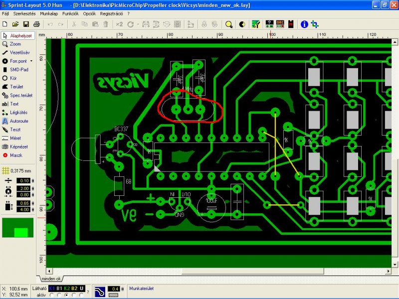

(#) pinternorbert82 hozzászólása Dec 1, 2010 /
Sziasztok Én most szeretnék bele kezdeni egy propelleres órába és lenne egy alap kérdésem a mellékelt rajzon amit Vicsys mester csinált van ugye egy kvarcz , a közte lévö forr pont mi? Vagy oda lehet tenni egy rezonátort is? És még annyi hogy ha áll az ora tehát nem pörög hogy ad jelet a bázisnak mennyi távolság kell a foto tranyo és az ir led közé?
