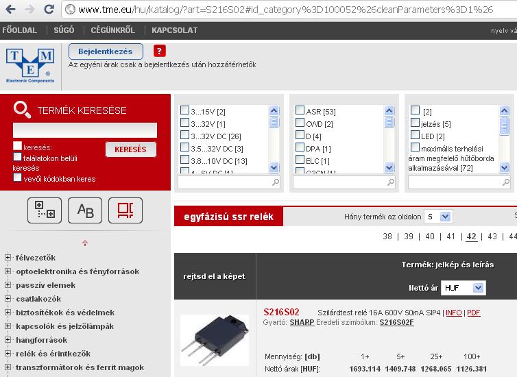

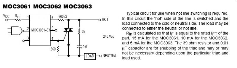

Nem vagy bamba, csak ennek megoldását nem írtam le. Erre a célra egy LED meghajtó áramkört lehetne beépíteni, ami a 230V-os hálózatra csatlakozik. A legolcsóbb megoldás az, ha ez trafó nélküli. Méretben is ez a legkisebb. Csatolok erre egy megoldást. Tehát az optocsatoló állandóan bekapcsolt állapotban van. Ha a fogyasztó gépet bekapcsoljuk, akkor az áramkör csak a legelső nullátmenettől kezdve enged áramot felvenni. A két áramkört összemásoltam egybe és csatoltam azt is.
(#) mike64 válasza granpa hozzászólására (») Jan 6, 2011 /
Az előbb a csatolás nem sikerült. Ezért megismétlem. Az IC más, de a kapcsolás ugyanaz.
És még annyit, hogy a mellékelt szilárd test relékkel némileg egyszerűsíthető az áramkör megépítése. A mellékelt szilárdtest relék beépített nullátmenet kapcsolóval rendelkeznek. 16A-t tudnak, és 35V felett tiltják le a bekapcsolódást.
