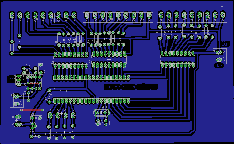

Itt van az első nyákterv a 24 es változathoz
Egy kicsit még igazgatom szépítgetem aztán mehet a levilágítóba .

Ma jutottam el odáig ,hogy picbe került a 24 es program ,és demópanelon kipróbáltam ! Egyenlőre tökéletesnek látszik .
A nyákterven is kijavítottam egykét hibát, ha időm engedi a hétvégén kimaratom , és a jövőhéten épül a mintadarab .

Akkor elég ha a 16 os nyákot nyomtatom ?
arra 28 lábú pic van tervezve , a 24 es re 40 lábú
(#) ruzsyb válasza kaqkk hozzászólására (») Feb 16, 2011 /
igen elég.elsőre.mert annak már meglenne a helye.de ha működik, teszteltem meg minden, akkor lehet hogy sorozatgyártást kérek majd
(#) kaqkk válasza ruzsyb hozzászólására (») Feb 16, 2011 /
Na akkor a többit privátban megbeszéljük

Úgy döntöttem csak egy nyákot készítek méghozzá a 877 piccel . Ezen futhat mindkét program .Mindkét programnál a bemenetek az a porton , míg a kimenetek a 24 es nél a b-c-d porton
a 16 osnál a b-és -d porton lesznek . Tehát annyi lesz a különbség hogy a 16 os -nál elég két db 2803 at beépíteni
(#) kaqkk válasza kaqkk hozzászólására (») Feb 24, 2011 /
Jelentem készül a cucos : A nyák kimaratva ,és beültetésre kiadva a haveromnak
