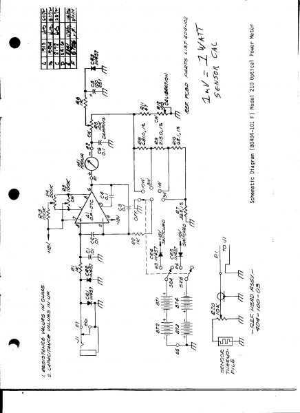

Van egy laborminőségű gyártó régi rajza.
Nem ájultam el tőle,csak épp a fő elem az amiről gyakorlatilag semmit nem tudok.De fiatal vagyok még tudatlanul megöregedni.
(#) ampervolt válasza epyn hozzászólására (») Feb 14, 2011 /
Az effektus gyak. mindegyik thermopile eszközben azonos.
Ebben az esetben is a hőmérséklet különbségre
jelentkező néhány mV feszültséget erősítik és mérik.
A mérő műszerekbe gyártott termoelektromos szenzor drága, mivel gyors válaszidőt produkál a "vékonyréteg " tecnika és a spéci abszorber bevonat miatt.
De ne keseredj el. Az én "szenzorom" egy vérmelegítő
berendezésből bontódott és egész jól működik.
Ha veszel, Pl:HIGH-TECH PELTIER ELEM 15X15X3,4 MM 9,5W CONRAD-tól, kísérletezni és beépíteni tökéletes.
A lényeg a rövid vezetékelés a kis jelszint miatt.
Az én elektronikám is a mérőfejben van a "szenzor"mellett.
Ha viszont egy ultramodern autozero-s mikrovezérlős
műszerre vágysz, abban nem segíthetek.
(#) epyn válasza ampervolt hozzászólására (») Feb 15, 2011 /
Egyáltalán nem érdekel a kontrolleres technika.
Érdekel,lehet-e házilagosan egy nem feltétlenül hiteles,de megbizható és pontos műszerecskét csinálni.Egyszerű összehasonlitásokra,vagy mérésekre szeretném használni.
Próbálkoztam nagyon egyszerű dolgokkal,mint az előfeszitett LED,kalap nélküli tranzisztor, SI dióda,stb.
Egyik sem vált be.Állandóan más és más értékeket mértem,sokszor az sem volt mindegy milyen szögben érkezik a nyaláb.
Viszont egy ilyen hőmérsékleti érzékelő,talán járhatóbb út.
Akkor azt mondod,a thermopile,egyáltalán nem egy speciális cél elem,csupán egy hőszonda,kölönböző,az adottságoknak megfelelő kivitelezésben?
