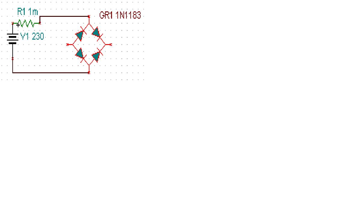

Szerintetek nem lehetne megoldani azt, hogy egy transzformátor helyett egy ellenállást kötök be feszültségcsökkentőnek?
230V-ből szeretnék kb. 14-20V-t csinálni.
Nem baj ha kicsi a hatásfok. (A villanyszámlát nem én fizetem. )
Valahogy így:

ez vad kijelentés mert ezzel házat lehetne fűteni. Azért nem jó mert ha nincs rajta terhelés akkor ott lenne a 230V ha terheled ellenállás méretétől föggően csökkenne a feszültség is. Ha annyira nem gond a hatásfok tegyél be mondjuk két ellenállást sorosan fesz osztónak. Vagy Z-diódákat elépg sokat. Elég vicces dolog én vennék a helyedbe egy trafót.

persze hogy meg lehet csinálni. de ennyi erővel akár váltó áramú kondikat is pakolhacc sorba és addig osztogatod a feszt amíg el nem szégyelled magad. vagy akár ahogy te mondtad az ellenállásos módszerrel... fogod magad sorbateszel 210 kilonyi ellenállást és még 20 kilonyit, a hálózati fesz 230V akkor egy kilonyi ellenállásra egy volt fog esni. problema hogy váltóáramú hálózatoknál ez nem teljesen így van ill. amint a 20 kilos (20 voltos) kimenetet terhelni kezded úgy a párhuzamos eredőjük csökkenni kezd ezáltal minél jobban terheled annál kisebb lesz a fesz a kimeneten. nemtom mekkora terhelésre akarod ezt csinálni de mivel úgyse te fizeted a villanyszámlát ezért hadd szóljon; tegyél be böszmenagy 10 wattos huzalellenállásokat, nem olcsó de jól fűt.

A lap közepén van egy rajz hozzá.
(#) KTobi válasza pet hozzászólására (») Máj 23, 2007 /
Lehet megoldani, de nem egy ellenállásal. 10-20 darab 10 Wos ellenállást kellene sorbakötnöd, hogy ekkora fesz leesen.

P=U*I
P=(220-24)*5
P=980W
Akkor 980Wos ellenállás kell. Azt hiszem 10W a max, akkor 98darab, ami:
U=R*I
R=196/5
R=40ohm
Tehát 100darab 0,4ohmos lenne a megoldás
Ez egy kicsit rossz megoldás lenne.

(#) Tom Lord válasza pet hozzászólására (») Máj 24, 2007 /
Működhet a ajzod. :yes:
Ehhez két dolog kell:
- megfelelő teljesítményű ellenállás (már írták: esetleg több darab sorbakötve)
- a diódahíd poz. ill. neg kivezetésére egy Zener dióát kell kötni (ez fogja meg pl. 24V-on terhelés nélkül is a feszültséget. A Zener áramához kell méretezni az ellenállást!)
De sokkal kissebb energiapazarló kapcsolást is készíthetsz, ha az ellenállat helyett kondenzátort használsz. :yes:
Ha megnézel egy Carborobot vezérlő rajzot, nagy valószínűséggel, ezzel a kapcsolással találkozol.
Azt tudni kell, a táplált berendezés galvanikus kapcsolatban van a hálózattal. A megfelelő szigetelésről gondoskodni kell!!! :yes: :yes: :yes:
