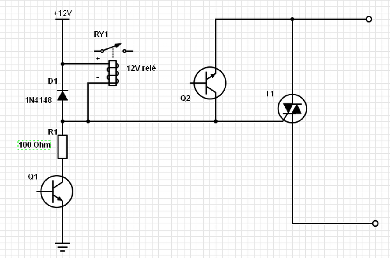

(#) kameleon2 hozzászólása Nov 19, 2014 /

Időközben leskiccelem, mert én is vizuális típus vagyok, ilyesmi a nyák (rajz). Gyakorlatilag a diódát emeltem ki és a relét. A Q2 fogalmam sincs mi csak tranzisztort rajzoltam a helyére.

Ha jól megnézzük azt a blokksémát, talán csak egy hibás elképzelés az egész..
Feltételezem, hogy nem gondolták komolyan, hogy a gate valamiképpen össze van kötve a tranyóval és se az MT2, se az MT1 nem csatlakozik a dc részre.
Akkor pedig hogyan képzelik el? 1 szálas vezérlés? ( ha a kirajzolásod így van ).
A gyártóról pedig annyit, hogy no comment.

(#) Peter65 válasza kameleon2 hozzászólására (») Nov 20, 2014 /
A visszarajzolásból hiányzik az az információ, hogy a hálózat és a +12V-os rész össze van-e kötve még máshol.
Ha nincs, akkor még egy kötés szükséges; a +12V-ot össze kellene kötni a triak MT1-es főcsatlakozásával (az, amely a gate szomszédságában van), és akkor máris negaítív árammal gyújtanád a triakot.
Ha össze van kötve, akkor meg tudni kellene, hogy hol és hogyan, hogy érthető legyen a gyújtóáram útja.
A triak mellé rajzolt tranzisztor is értelmetlen így, mert a teljes hálózati fesz megjelenik rajta. Esetleg egy segédtirisztor értelmesebb lehet abban a pozícióban.
(#) kameleon2 hozzászólása Nov 21, 2014 /
