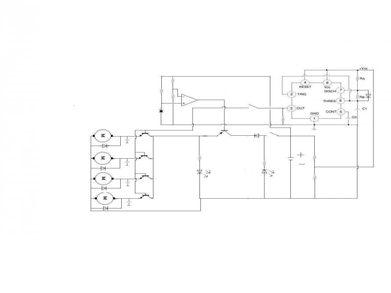

összeraktam egy kapcsolást. A lényeg h egy NE555-össel vezérlek 4 db villanymotort a kitöltési tényező változtatásával a tarnzisztorok ki be kapcsolgatnak. kitöltési tényező kb 10-90% között tudom változtatni. Van benne mélykisülés védelem és ellentétespolaritás védelem. A motorok 18V-osak és kb 20A tudnak felmenni max terhelésnél viszont így a főágba akár 80A is folyhat szerintetek foglya bírni a tranzisztor vagy kell neki valami illesztés illetve mi a legegszerübb túláram védelem amit be lehetne tenni
segítséget előre is köszönöm

Amit eltudnék képzelni mondjuk, hogy beraksz Soros áramfigyelő ellenállást és annak a feszültségét feldolgozni, mondjuk komparátorral, és ha az áram átlép egy megengedett értéket, akkor resetelni a PWMet. Vagy biztosíték! Nem tudom milyen áramvédelemre gondoltál!
(#) proba válasza dugabácsi hozzászólására (») Máj 6, 2009 /
Egy tranzisztorral szerintem nem tudsz 10-15 A-nál többet kapcsolni elfogadható veszteségek mellett.
A bázisáramod már ekkor is minimum 1-1,5 A .Ezt semmi műveleit erősítő nem fogja produkálni,valamint a műv erősítők kimenete nem megy el tápig tehát lezárni sem fogja rendesen a tranzisztort.
Az 555 kimenetét ha így használod, a motorra nem jut csak az 555 táp-1V ,a többi a tranzisztorokon elfűtődik.
Én FET-et használnék ,és a negatív ágban.valamint áramkorlátként a vezérlő jelet venném el ,nem egy központi tranzisztort alkalmaznék.Egyébbként egy csomó PWM téma van ajánlom tanulmányozásra őket.
Áramkorlátnak egy komparátorként alkalmazott műv erősítő,az osztó valamely tagjával sorbakötött kis ellenállással.Az ezen eső feszültség eltolja az egyik osztáspontot ezáltal le/fel billenti a műv erősítő kimenetét.

Szia !
A helyesírásodon lenne mit javítani, de végül is nem ez volt a kérdés.
Használj Fet-et,mint előttem javasolták, vagy IGBT-t.
A félvezetők low side driverként üzemeljenek.
Áramfigyelést megfelelő teljesitményű és értékű(ez esetben pár század ohm)ellenállással és áramfigyelő áramkörrel tudod megoldani(AD8202,AD8206 stb.)

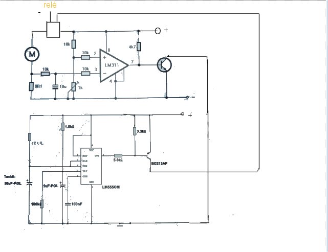

Elektromos ablakemelőhöz kellene nekem egy túláramvédelem. Müködés közben 6 A -et vesz föl a motor, amikor le vagy felér az ablak akkor fölmegy 14 A-ig. Kellene egy kapcsolásirajz ami ilyenkor lekapcsolja a relét. Ha valaki tudna segíteni.

(#) cloud9 hozzászólása Jún 26, 2009 /
Megcsináltam a komparátoros cuccot és csináltam egy 2 mp-es iddözitőt hozzá. Az lenne a problémám hogy amikor eléri a beállitott áramerösséget akkor olyan gyorsan kapcsol ki-be hogy az idözitó nem indul újra. Hogy lehet megoldani hogy a feszültség mindjárt lecsökkenjen 0 -ra ?
Vagy valamilyen ötlet?

Rajz?
(#) cloud9 válasza Sebi hozzászólására (») Jún 28, 2009 /
Valami ilyesmi...
(#) proba válasza cloud9 hozzászólására (») Jún 28, 2009 /
Szerintem az 555 nek nem célszerű a tápját kapcsolgatni .Erre a különböző gyártók példányai eltérő módon reagálnak. Használd inkább az újraindítható monostabil módját.
(#) cloud9 válasza proba hozzászólására (») Jún 29, 2009 /
Kicseréltem a relét egy nagyobb teljesitményűre igy már tökéletesen müködik. Lassabban mozog a relé van ideje ujraindulni az időzitőnek.
