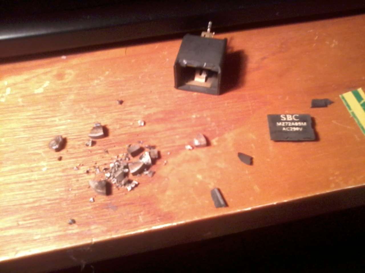

Jáj ez a Tv megöl, most meg össze van rakva erre bekapcsolt kapcsolóval bedugom a konnektorba belűről recsegés villámlás, és erre ez a kép fogad. Ha sikerül megcsinálni, azt a kis bibit a kép teléjén akkor kezdhetem a másik hibáját keresni

A módosításra menjél rá. Nyilván a lemágnesező PTC ment tönkre, ezért ez a színkeveredés.

(#) kadarist válasza IQNUKU hozzászólására (») Feb 10, 2015 /
„bedugom a konnektorba belűről recsegés villámlás, és erre ez a kép fogad”
Ebből gondoltam azt, hogy tönkrement a lemágnesező ellenállás.

(#) Mircsof válasza Mircsof hozzászólására (») Feb 10, 2015 /
Egy kis jóindulattal elmegy ez még...

(#) Mircsof válasza kadarist hozzászólására (») Feb 10, 2015 /
Ezennel késznek titulálom!
A csík így most nem látható a kontraszt csökkentésével eltűnt (végre). A PTC-t cseréltem egy a fiókból elsőként előkerült típusra, most a kép is helyreált.
Köszönöm a türelmed, és a biztatást!
