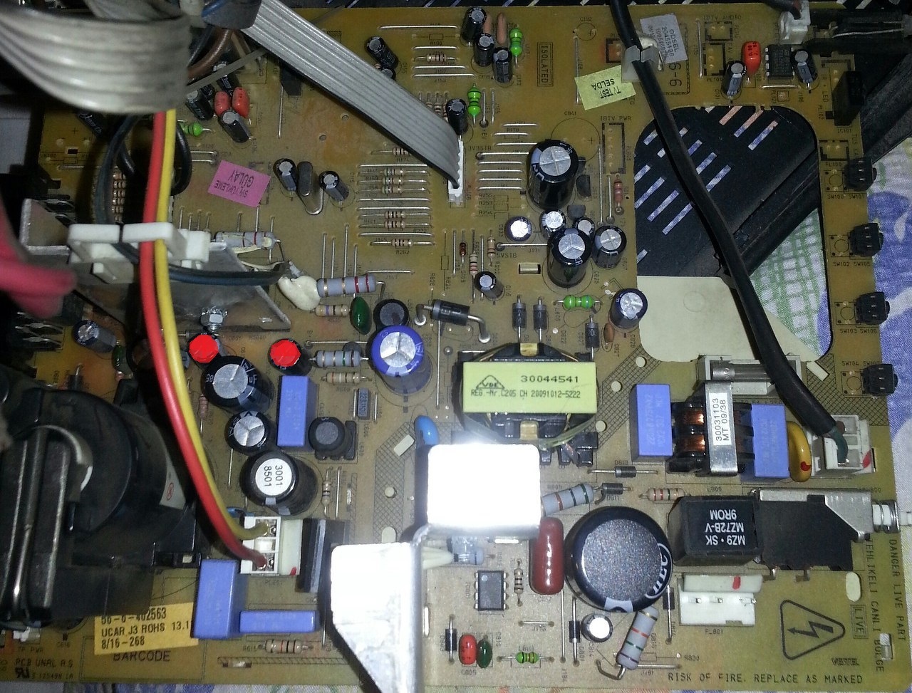

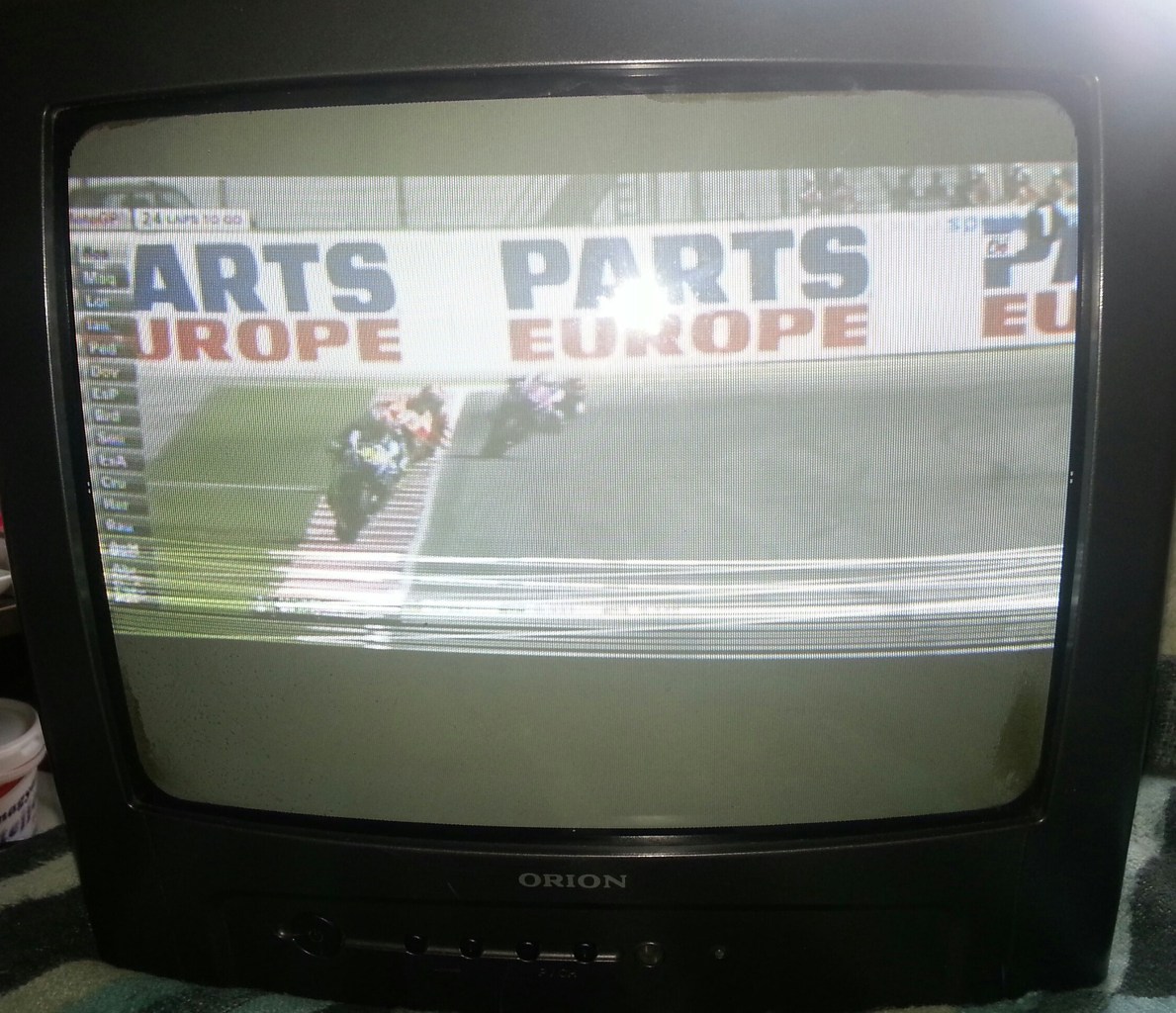

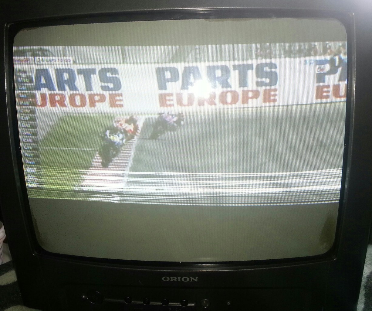

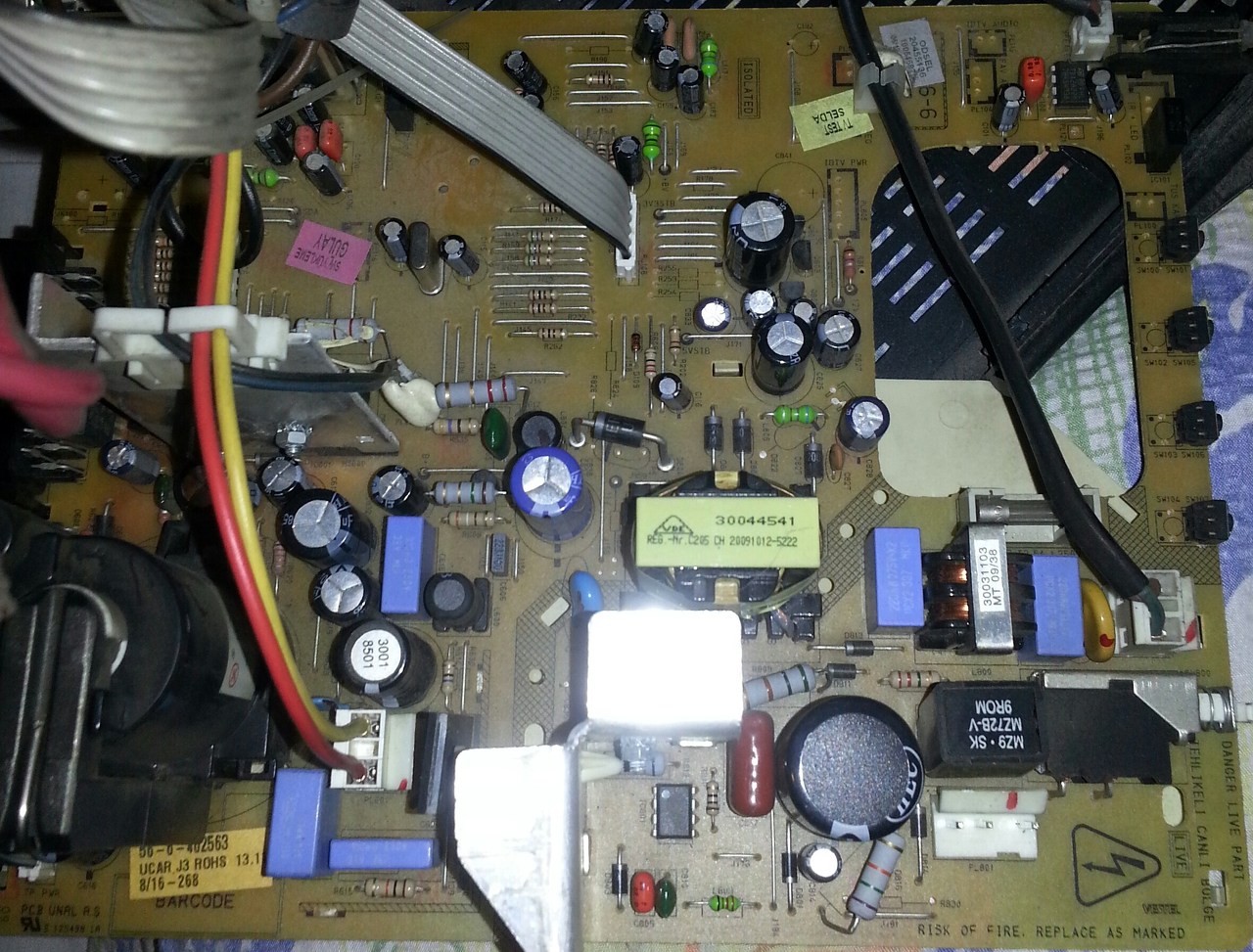

Itt a kép a panelről és a tv képéről. Gyakorlatilag nem igen találkoztam még ilyen tv-vel amibe nincs nagyon ic? Ki érti ezt?
(#) kadarist válasza merga hozzászólására (») Szept 15, 2014 /
A pirossal jelzett két púpos kondit mindenképpen cseréld ki, de a többit sem ártana. Az ominózus IC a jelzett kondenzátorok mellett lévő alulemezre van erősítve.
(#) merga hozzászólása Szept 15, 2014 /
Köszönöm a gyors segítséget ilyen függőleges eltérítő ic-vel még nem találkoztam. 1 hetet pihent a tv bekapcsoltam és kb 10 perc alatt csíkonként teljesen megjött a kép. aztán ment 1 órát és már vissza is jött a csík és a kép felmenés a végén minél többet megy annál inkább jön fel. Még azt a három kondit is cseréljem ami egymás után van?
Egyelőre a kettő jelzettet cseréld. Ha ettől megjavul, akkor hagyd úgy a többit.
Köszönöm holnap megveszem az új kondikat jelzek is hogy jutok vele. Jobban nézve az tényleg álló ic én tranyónak néztem.

(#) merga hozzászólása Szept 16, 2014 /
Köszönöm kadarist a segitséget kész lett a tv. Amit jelöltélkondikat azok jók voltak mellette a nagy kondi ment ki. A jelölt mellett volt az ic-nél. 470 mikrofarádos 25 voltos az alja volt felpúposodva nem a teteje fura
Mégegyszer köszönöm segítséged tovàbbi szép napot nektek.
(#) kadarist válasza merga hozzászólására (») Szept 16, 2014 /
A felül púposakat is kicserélted? Mert azok már nem húzzák sokáig.

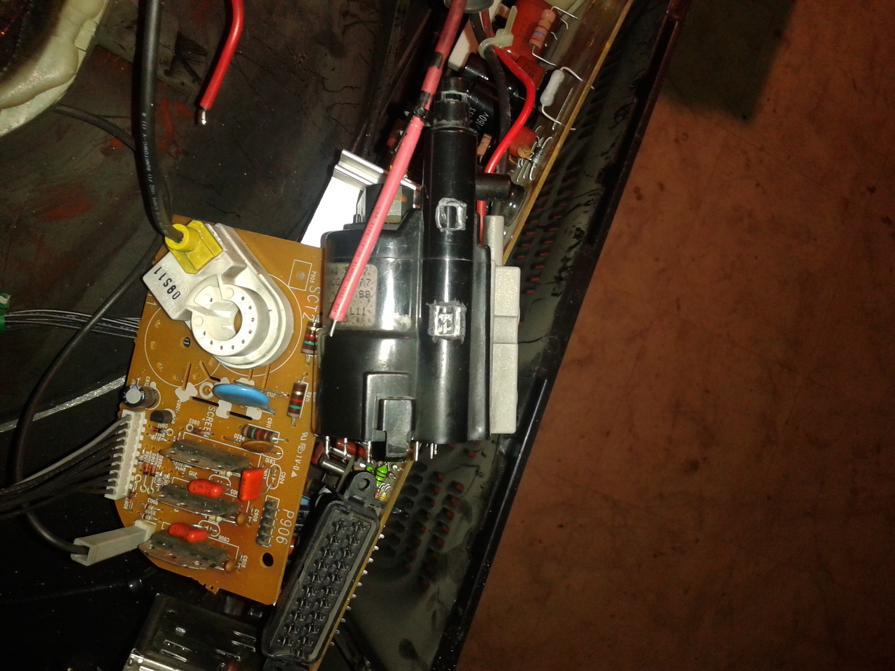

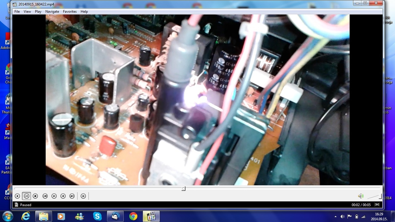

A 3db 15-20 éves tv-im közül kettőben már sikerrel segítettetek, most a harmadik Daewoo 20A5T adta meg magát, csattant egy nagyot és csend.
Sikerrel kaptam rajzot, ennek alapján az STR-S5707 táp IC kimenő feszültségei megvannak, ez megúszta.
Viszont a 2SD2499 (Q401) megadta magát, C_B_E zárlatos lett. Más minden R-C tag a körben bemérve, ok.
Kicseréltem a tranyót, majd mindenre felkészülve videót csináltam a sorkimenőről, hogy hol húz át.
A mellékelt képen (pöttyözött) jól látszik, hogy a trafó nyakáról a vasmagra húz át.
Valószínű, hogy új trafó (és új 2. tranyó) cserével rendbe jön a gép, de van pár dolog, amit nem értek, és erre szeretnék választ kapni, ha tudtok segíteni.

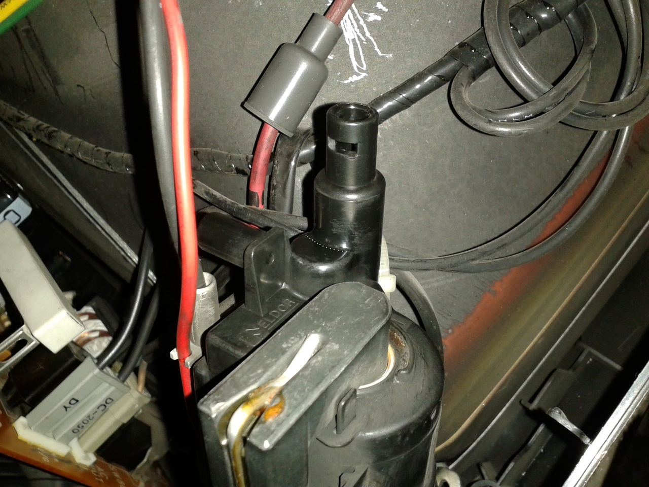

Miért van az, hogy a 2 cm-re lévő vasmagra húz át, amikor a nagyfesz kivezető kábelt gyárilag is 1-2 menettel összefogva a képcső nyakára vezető kábelköteggel (a 3 szín) összetekerik, tehát ezek a kábelek sokkal közelebb vannak a nagyfesz kábelhez, hogy itt üssön át, nem?
A nagyfesz kábel a trafó kiszerelése közben könnyen kijött. Hogyan van rögzítve a kábel a nyak alján lévő tekercsvéghez? Tudja valaki?
Csináltam 2 ablakot a trafó nyakán, ahol a képen jól látszik a 45 fokos szögben végződő tüske. Erre erővel rátolják a kábelt és rögzítik a nyaknál, vagy ponthegesztve van, csak annak ezen nem látszik a nyoma?
Mivel 6-8000 Ft egy új sorkimenő, gondolkodom a javításán, mert így rá tudom forrasztani a kábelt, és kiöntöm körkörösen vastagabban műgyantával. (ipox termék, a munkámban használom)
Utolsó kérdésem pedig, hogy a Focus fekete vezetéket a trafó cseréhez hogyan lehet kivenni a képcső nyakán lévő nyák sárga foglalatából? Már minden módon próbáltam, sikertelenül.

(#) kadarist válasza tönöpö hozzászólására (») Szept 16, 2014 /
Ha nem tudod kihúzni a vezetéket a foglalatból, akkor vágd el a vezetéket, forraszd ráa másikat és zsugorcsövezd le. Ne félj, nem fog áthúzni. Akkor szokott a vasmag felé áthúzni a tekercs, a valamelyik dióda megszakad a trafó tekercsei között.

(#) tönöpö válasza kadarist hozzászólására (») Szept 16, 2014 /
Szia kadarist!
Korábban is Te (+mások is) segítettél nekem.
Ha dióda, akkor tényleg sorkimenő csere.
Köszönöm
Így néz ki belülről: Bővebben: Link.
Ezért volt az a megérzésem, hogy a nagyfesz kábel vége mintha a levegőben lógna, tehát a képcső nem "terhelte le". Ki sem jött rajta a dióda szakadása miatt, hanem belül áthúzott. Érdekes, hogy az "ablakos" nyakban és a kábelen sem látszik semmi nyoma az áthúzásnak. Igaz, hogy csak 1-2 szikra volt, és a tranyó elszállt.
A Hornos Kft-nél a legolcsóbb, 5000+posta.

Kicseréltem azokat is de nem lett jó. Vissza rohantam a boltba és vettem hozzá még ami körülötte volt mindet aztán cserélni szerencsére az elsőbe bele is botlottam. Köszönöm.
