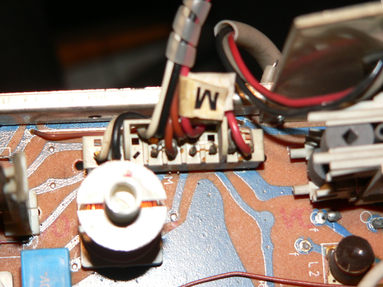

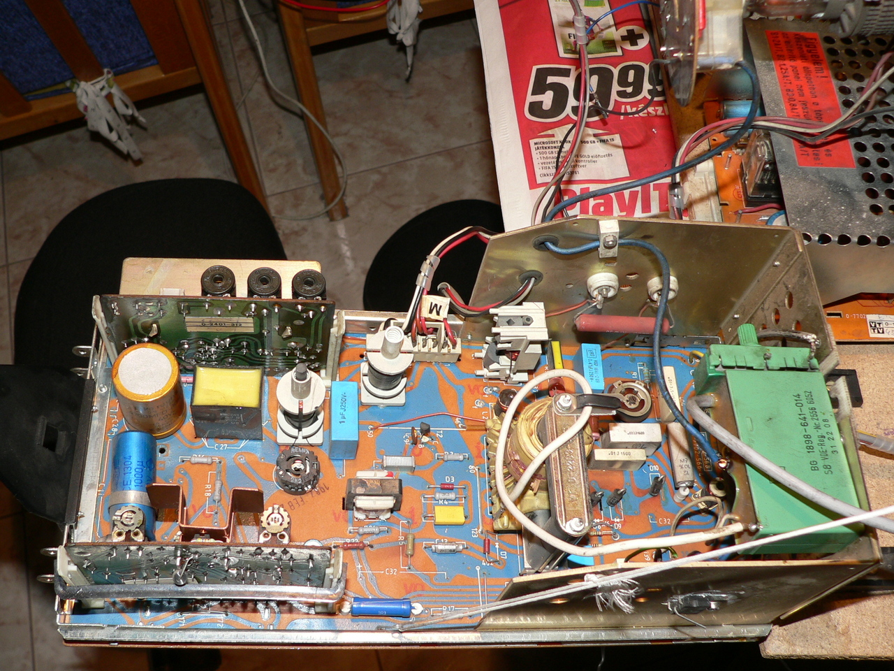

(#) kadarist válasza Béla 66 hozzászólására (») Nov 26, 2014 /
Mutasd már meg azt az M-csatlakozót és a tévé bejsejét fényképeken.
(#) Béla 66 hozzászólása Nov 26, 2014 /
Így gondoltad?

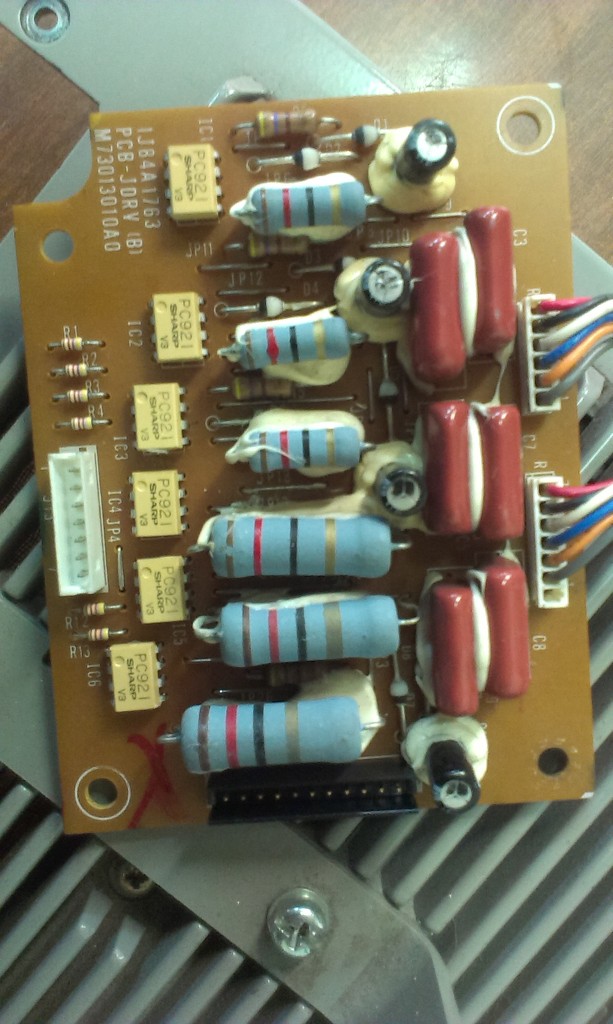

(#) Radoo hozzászólása Nov 26, 2014 /
Sziasztok. Segitsetek kerlek..
Pc921 ic. Semmit nem tudok rola. Egy inverter meghajtasa. Valami ugynevezett optokapu. Vagy valami ilyesmi. Hol talalok vagy mibe talalok valami ilyen ic.t mert egesz bekesmegyet atdurtam sehol nincs ilyen.. vagy mivel tudnam hellyettesiteni.... Koszonom a valaszokat elore is

(#) hegesoft válasza Radoo hozzászólására (») Nov 26, 2014 /
Mutass egy képet róla,vagy valami konkrétabb dolgot.Mennyi lába van,stb...

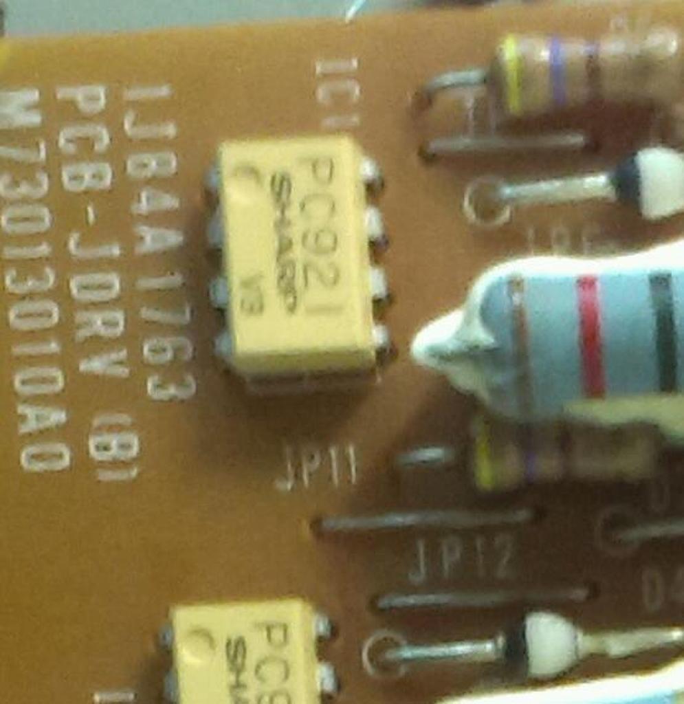

Itt a data rola. Es csatoltam csatolok kepet is
Mivel tudnam hellyetesiteni... Ezt meg tudnatok mondani??:/
Eredetileg igy van felepitve az inverter elott kozvetlen
(#) eyess válasza Radoo hozzászólására (») Nov 26, 2014 /
Például TIL921 el.
