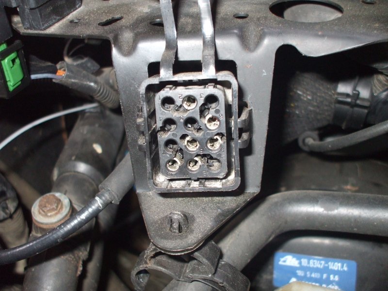

Az obd forumbol hozzád küldtek hogy te tudsz segiteni a problémámon. Lenne nekem egy renault laguna 2000ccm-es 8v 1995 kiadású. Szeretnék hibakódokat kiolvasni és törölni magamnak, nem pedig alkalmanként fizetni több ezerFt-ot. Na most eléggé amatőr vagyok még ebben a témában hogy hogyan is nézne ki ez a dolog. A képen látható a csatlakozú felület a másik fórumon az már megállapitást nyert hogy ez obd csatlakozó és meg van a K,L-,+ mivel küldtek rajzot róla hogy hanyas csatlakozohoz melyik tartozik. Na most kellene nekem egy progi amivel kitudom olvasni illetve törölni, és persze a kábelt is szeretném megépiteni tehát erről valami rajzot kérnék ha lehet
Már több féle rajzot is láttam nem tudom hogy melyik lenne jó nekem.
TEhát minden segitséget szivesen fogadok!
Előre is köszönöm !!!
(#) molnarp hozzászólása Dec 6, 2008 /
Hát mivel nem a saját gépemnél ülök ezért azt tanácsolom hogy töltsd le az első oldalon lévő linket.
Ott találsz egy Excel fájlt amibe a diagnosztizálható ECU-k listája található. Ott nézd meg hogy a tiédet támogatja-e az Uniscan. (szerintem igen)
Ha támogatja, akkor nekiállhatsz megépíteni, bár ha kezdő vagy elektronikában akkor nem ajánlom.
De talán van egyszerűbb kiolvasó is, ennek neked kell utánnajárni.

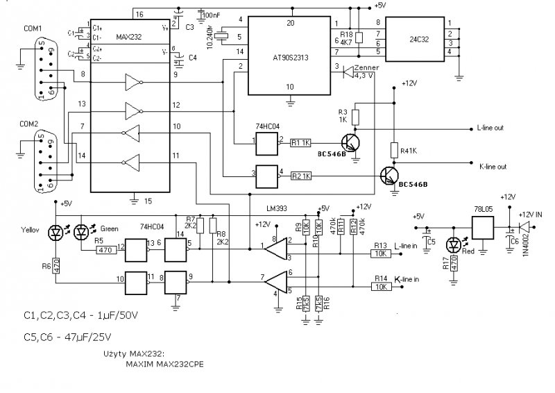

Tinny2313 programozásához te is össze tudsz rakni egy STK200-at pár alkatrész kell hozzá és elvileg a 24C32 nélkül is működik.
(#) patvaros válasza molnarp hozzászólására (») Dec 7, 2008 /
Egy olyan kérdésem lenne még hogy látom a kapocslási rajzon amit az első oldalon is van hogy 2db soros port kell hozzá. NA most kinéztem egy régi laptopot de ezen egy soros port van de van még rajta lpt is . és azon gondolkoztam hogy átalakitóval jó lenne-e?
Amugy néztem a listát és rajta van a laguna is szóval elvileg müködni-e is kell. A kapcs.rajz is megépíthetőnek tünik szoval megpróbálom csak most ezen akadtam fel hogy nem nagyon találok egy olyan gépet amin 2db soros csati is lenne.
Várom válaszod és előre is köszi
(#) molnarp hozzászólása Dec 7, 2008 /
A programnak mindenképpen kell a 2 soros port.
Laptophoz (amin csak 1van) úgy oldják meg hogy kell egy PCMCIA-RS232 átalakító kártya aminek az ára ha jól tudom 6-15000 között mozog. Ebből is csak kevés kompatipilis vele!!! Itt bővebb infót találsz erről:
http://www.autodiagnosztika.eu/euroscan/index.html
Én inkább szereztem ismerősöktől egy régi PC-t, amin a Win98 is épphogy elketyeg. Ezt használom Willem és egyéb LPT-s programozókhoz, erre tökéletes.
Viszont ha van Windows-os programod ami a K-linken kommunikál és nem hardverkulcsos akkor elég egy USB-RS232 kábel, ennek ára 1500-3000Huf. Több ilyen programot is sikeresen használtam.

TEhát akkor ha csinálok usb átalakitót sorosra 2db-ot akkor ezzel az interface-el tudom majd használni? Feltéve ha találok hozzá windowos programot....
(#) Dudus válasza patvaros hozzászólására (») Dec 7, 2008 /
Nem. DOS-os az Uniscan, ahhoz nem jó az USB-s soros port.
(#) patvaros válasza Dudus hozzászólására (») Dec 7, 2008 /
Akkor lehet félreérthető voltam
tehát ha amit belinkeltem kapcsolási rajzot megépitem és csinálok hozzá 2db usb átalakitót és találok windowsos progit akkor tudom elvileg használni? MErt azt tudom hogy hogy az uniscan az dosos és az usb-t nem nagyon kezeli
(#) molnarp válasza patvaros hozzászólására (») Dec 7, 2008 /
Nem félreérthető, hanem érthetetlen vagy!
Mondtam hogy Windows-os programnál csak 1 átalakító kell !
Ha csak Windows alatt akarod használni akkor teljesen felesleges ezt megépítened van egyszerűbb is.
Egy jótanács : először keressél működő programot az autódhoz és csak utánna készítsd el, már egyszer én is beleestem ebbe a hibába...
Ha nem találsz mást ami WIN alatt kezeli a kocsit akkor érdemes ezt megépíteni de a VISA (a Dos-os program neve) 2 valós COM portot igényel!

szevasztok. amugy az 1.83 interface mukodik proci es eeprom nelkul is. mar kb 100 kocsit teszteltem vele. de lenne egy keresem hozzatok. valaki el tudna nekem kuldeni a 3.5os verziohoz a bekotest +proci +eeprom. mail: benci@t-zones.sk
(#) Elektromágnes válasza benci hozzászólására (») Dec 11, 2008 /
A progit meg a rajzot már felraktam ide
Jelszó a kitömörítéshez:hobbielektronika
A proci tartalom is itt van a 2.oldalon
2hete kínlódok vele de 1 com porttal nem akar menni a 3.5 ös progival,csak a Vag-com 311.2 vel.2 com porttal az 1.83 as progival megy.De valami rossz a rajzon is mert mindkettővel csak akkor ha a K-t és az L-t összezárom.Szerintem a rajzon a com port bekötés is hibás,ha úgy kötöd be ahogy ott van még ennyire sem működik.
Te használod az 1.83-at alapbeállításokhoz?Ha tudod milyen 6számjegyű kódot/kódokat kér,jó néven vennék egy kis segítséget
Köszi előre is
