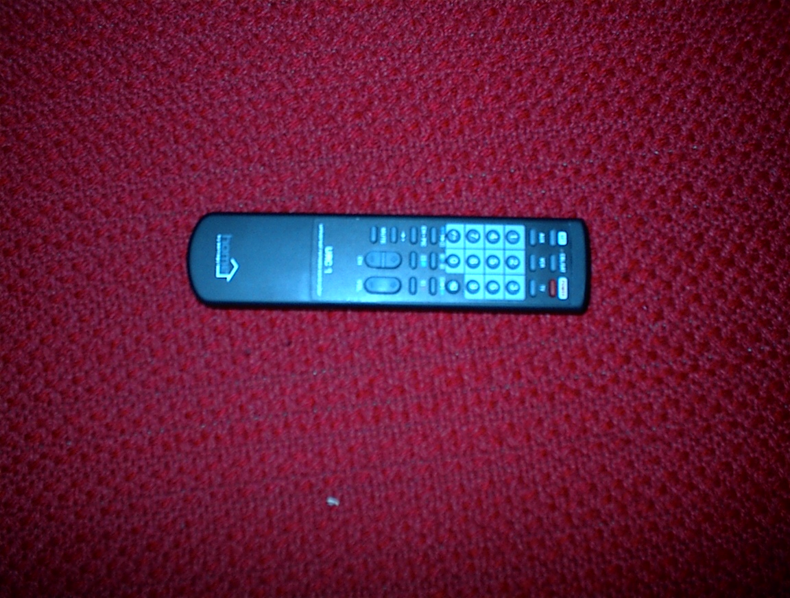

Van egy kis gondom, az hogy kaptam egy univerzális távirányítót (URC-1 típusú) és az Orion T2190MTX típusú TV-vel nem működik.
Próbáltuk gyorskereséssel és az összes kódot kipróbáltuk de semmi.
Minden segítséget előre is köszönöm: Müszi

(#) Signal válasza Müszi hozzászólására (») Okt 23, 2006 / 4
Az univerzális távszabályzóknál általában a tv kikapcsolódása (vagy más esetben a lejátszás elindulása) jelzi, hogy elérkeztünk egy működő kódhoz. Az persze nem biztos még ekkor, hogy minden gomb megfelelően fog funcionálni, ebben az esetben más kódot kell keresni.
A topikban előzőleg már mellékelt angol leírást elolvasva, esetedben a kódkeresés megállítása kétféle módon történhet:
- Gyorskereső módban a kód megtalálása után meg kell nyomni a megfelő eszközválasztó gombot (vagyis TV), vagy ha 30 másodpercig nem nyomunk egy gombot sem, akkor is eltárolódik az állapot.
- Automatikus gyorskereső módban bármelyik gomb megnyomása leálítja a keresést, egyben tárolja az aktuális kódot.
Egy hozzászóló említette a programozhatóságot, nos ez nem a legjobb meghatározás. Léteznek ugyebár univerzális távszabályzók, valamint univerzális és egyben tanítható távszabályzók, utóbbiak csomagolásán fel is szokták tüntetni, hogy Learning, Learnable stb. A különbséget gyakran az eladók sem értik, tehát például Tescós szintű bolti eladónak ezt külön el kell magyarázni. Enélkül felesleges megkérdezni, hogy kapható-e tanítható távszabályzó, mert azt mondja, hogy persze, és rámutat az univerzális cuccokra.
A tanítható távszabályzók infra vevőt is tartalmaznak, képesek másik távszabályzó jeleit érzékelni, megtanulni. Bár a gombok egyenként való megtanítása esetleg fárasztó lehet, de az igényesebb felhasználókat kárpótolja ezért testreszabhatóság. Előfordul, hogy csak néhány gombot kell betanítani, mert a többi már eleve jól működik. Mivel a tanítható távszabályzók univerzálisként is működnek (tehát megfelelő adatbázist is tartalmaznak), ilyenkor csak a hibásan működő, vagy a felhasználó számára nem megfelelő gombot kell felülírni (tanítani).
Az infravevős (vagyis tanítható) távszabályzók nem mindig ismerhetők fel ránézésre, mert az infra-LED és a vevődióda akár egy tokba is lehet integrálva.
