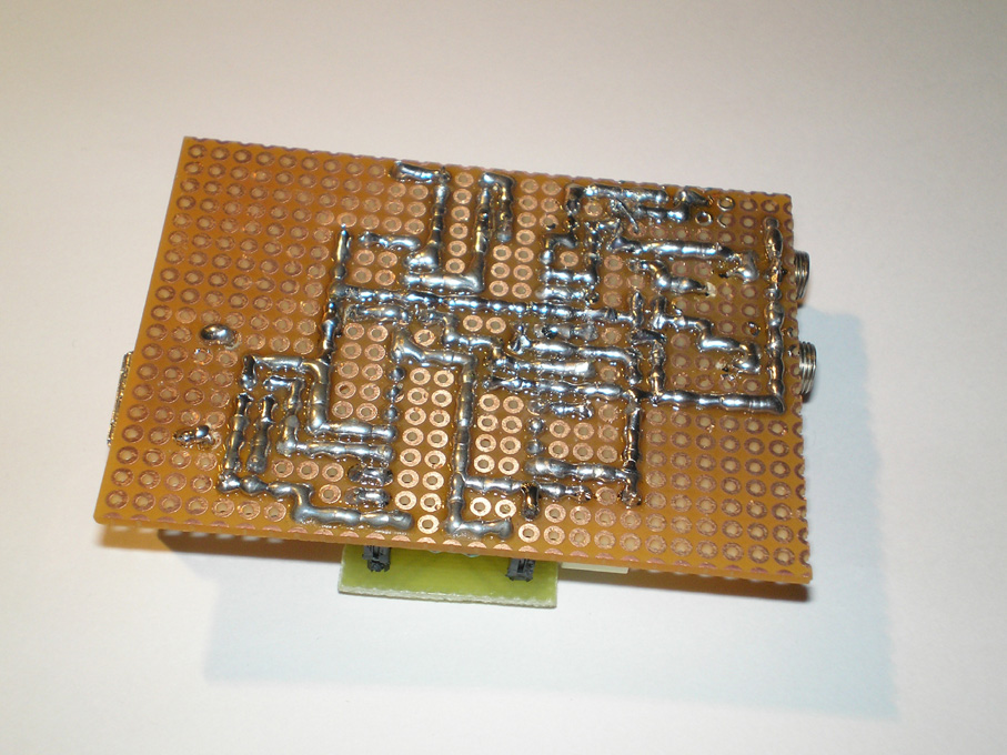

(#) Gory válasza kyrk hozzászólására (») Nov 27, 2006 /
Összeraktam a hangkártyát. A stabilizátor nélkül raktam össze. A kimenetekre 10 mikrós elkót tettem. A többi pedig 1 mikrós és nem elkó.
Teszek fel képet. Próbapanelra raktam össze.
(#) kyrk válasza Gory hozzászólására (») Nov 27, 2006 /
Gory: Az aljarol is tudnal kepet csinalni? Kivancsi vagyok ra, hogy te hogyan csinalod. Labakat hajlitod vagy onnal osszeforrasztod a vezeto retegeket.
Én ónból "nyákot" csainálok mindig ha próbapanelra kell dolgozni. Pazarlósnak tünik, de nem az és egy stabil konstrukció lesz legalább belőle. Meg nem kell egymilló átkötéssel vesződni. Ezen pl csak 3 van helyhiány miatt, alkatrészlábból.
En is igy szoktam. Aztan idovel atszoktam a 3*1 -es probapanelra. Azon 3 pont ossze van kotve. De most vettem itthonra dugdosos probapanelt is. Azon keszitem el legeloszor a cuccokat.
Én nem szeretem a 3*1-est. Sokat kell vagdosni a rezet. Inkább ezt használom. Van breadboardom is (dugdosós) de ritkán használom, mert minden löfög benne.
