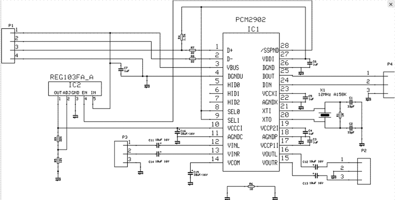

(#) Szpisti válasza storm hozzászólására (») Szept 25, 2013 /
Szerintem sem jutott eszébe senkinek androiddal összehozni, mert evidens hogy nem létezik hozzá ilyen driver.
A korábbi kérdésedre azóta gondolom rájöttél a válaszra, a PCM audio data "egység" a számítógép felől usb-n jövő adatfolyamot jelképezi, a 10-14 lábak, ami a "controller" lenne, pedig vagy egy processzor vezérlés ami a különböző üzemmódokat tudja beállítani, vagy egyszerűen fix potenciálra kötve állítanak be egy fix üzemmódot.
Ha rákeresel a chiphez tartozó kapcsolási rajzokra a guglival, ez egyértelműen látható.

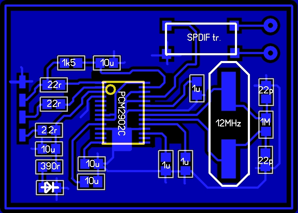

(#) petemazi hozzászólása Márc 11, 2014 /
Valaki rápillantana a tervemre? A forrasztás tökéletes, a nyák tisztára pucolva, viszont nem ismeri fel a gép..
(#) bbalazs_ válasza petemazi hozzászólására (») Márc 11, 2014 /
Elso ranezesre az a 10u az 1.5K mellett soknak tunik.
Masreszt elso korben probald minden csatlakozas nelkul, 1.5K-t pedig vedd ki, hogy ne huzza a vonalat semerre.
(#) didyman válasza petemazi hozzászólására (») Márc 11, 2014 /
Az a kondi maximum 2 µF lehet, az ajánlott értéke 1 uF.
(#) petemazi válasza bbalazs_ hozzászólására (») Márc 12, 2014 /
Ha nincs bent az 1k5, egyáltalán nem ismeri fel a gép. A 10u is egy korábbi terven 1u volt, de valahol olvastam, hogy ha nem ismeri fel, akkor oda ajánlott nagyobb kondit tenni. Melyik csatlakozásra gondolsz? Az spdif kimenet? Egyelore nincs bent a trafó, szóval a levegőben lóg az a láb.

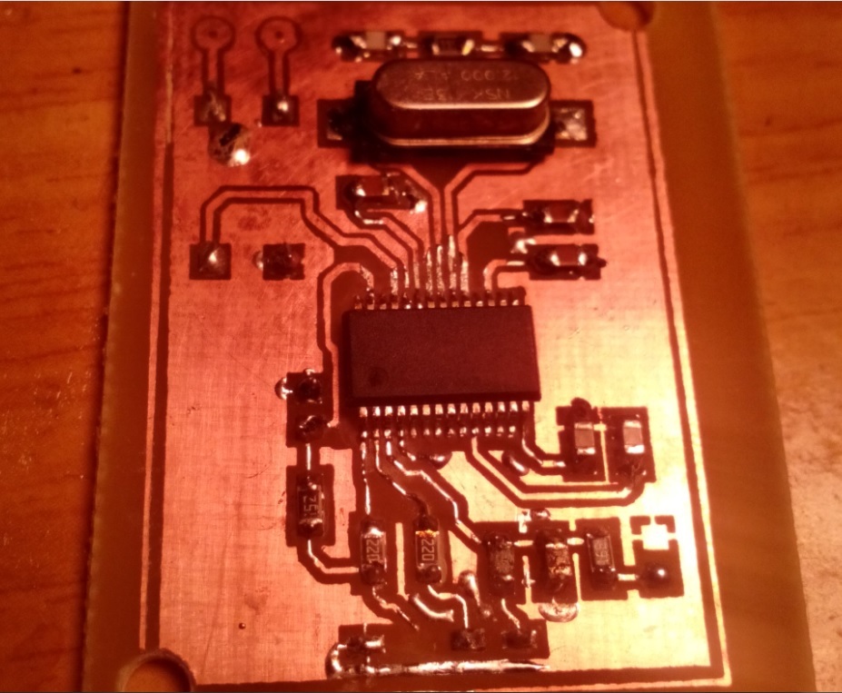

(#) petemazi válasza petemazi hozzászólására (») Márc 12, 2014 /
Csináltam egy fotót, sajnos ez a legjobb amit ki tudtam hozni. Jól szét van már taknyolva, de zárlat, szakadás sehol nincs, az alkatrészek jó helyen vannak..
(#) bbalazs_ válasza petemazi hozzászólására (») Márc 12, 2014 /
Bocsi, de mi a kulonbseg a "nem ismeri fel" es az "egyaltalan nem ismeri fel" kozott?
Egy tippem lenne meg: esetleg a ket lab fel van cserelve D+ es D- ?
Probald megmerni kozvetlenul az IC lab toveben (a tokbol kijove) a labakon a tapot es a foldet, valamint a kivant le- vagy felhuzasokat, hogy megvannak-e rendesen.
Aztan kivennem az 1M-t onnan es kisebb/nagyobb kondikkal is probalkoznek.
Ha mas nincs, betennek egy 1u-s kondit es az 1.5K helyere egy potit es tekergetni/probalgatni...
Igy a NYAK-ot elnezve en a helyedben kimernem a ket adatvezeteket, hogy az IC-hez tenyleg eljut-e. A csati masik feletol az IC labaig...
A masik, ami gyanus, az a kristaly es kornyeke.
A hozzászólás módosítva: Márc 12, 2014
(#) petemazi válasza bbalazs_ hozzászólására (») Márc 13, 2014 /
A win kiírja, hogy nem tudja felismerni az eszközt. Az 1k5 nélkül nem történik semmi amikor rádugom a gépre.
Annyit cserélgettem már a D+ D- vezetéket, hogy feljött már alóla a pad..
Otthon megméregetem újra, de úgy emlékszem minden a helyén van. Megpróbálom az 1M nélkül is, most kondiól 22pf van benne, de 33 is volt már.
(#) bbalazs_ válasza petemazi hozzászólására (») Márc 13, 2014 /
Az nem jelent jot, akkor esetleg az IC nem mukodik. Mert barmi, ami terheli a vonalakat, a Win eseten kivaltja, hogy elkezdi keresni az USBs eszkozt. Tehat a ket usb szal vegen akkor nem erzekel semmit, ha nem keres.
Tehat elvileg kell mennie az 1K5 nelkul is, legalabb keresesi szinten.
Tovabb nezegetve a NYAKot, nem vagyok memgyozodve, hogy minden lab erintkezik. Nagyon picik a PADek a labak alatt. Szoval amit tegnap irtam, probald a lab toveben a tokhoz minel kozelebb merni a kivant ertekeket.
Van masik IC-d?
A hozzászólás módosítva: Márc 13, 2014
Berosálok, rájöttem. A 8-9 láb nem 3,3V-ra volt kötve, hanem az SSPND-re. Mondjuk ezután rejtély, miért nem működött egy másik terv amit innen töltöttem le, és a készítőjénél ment.

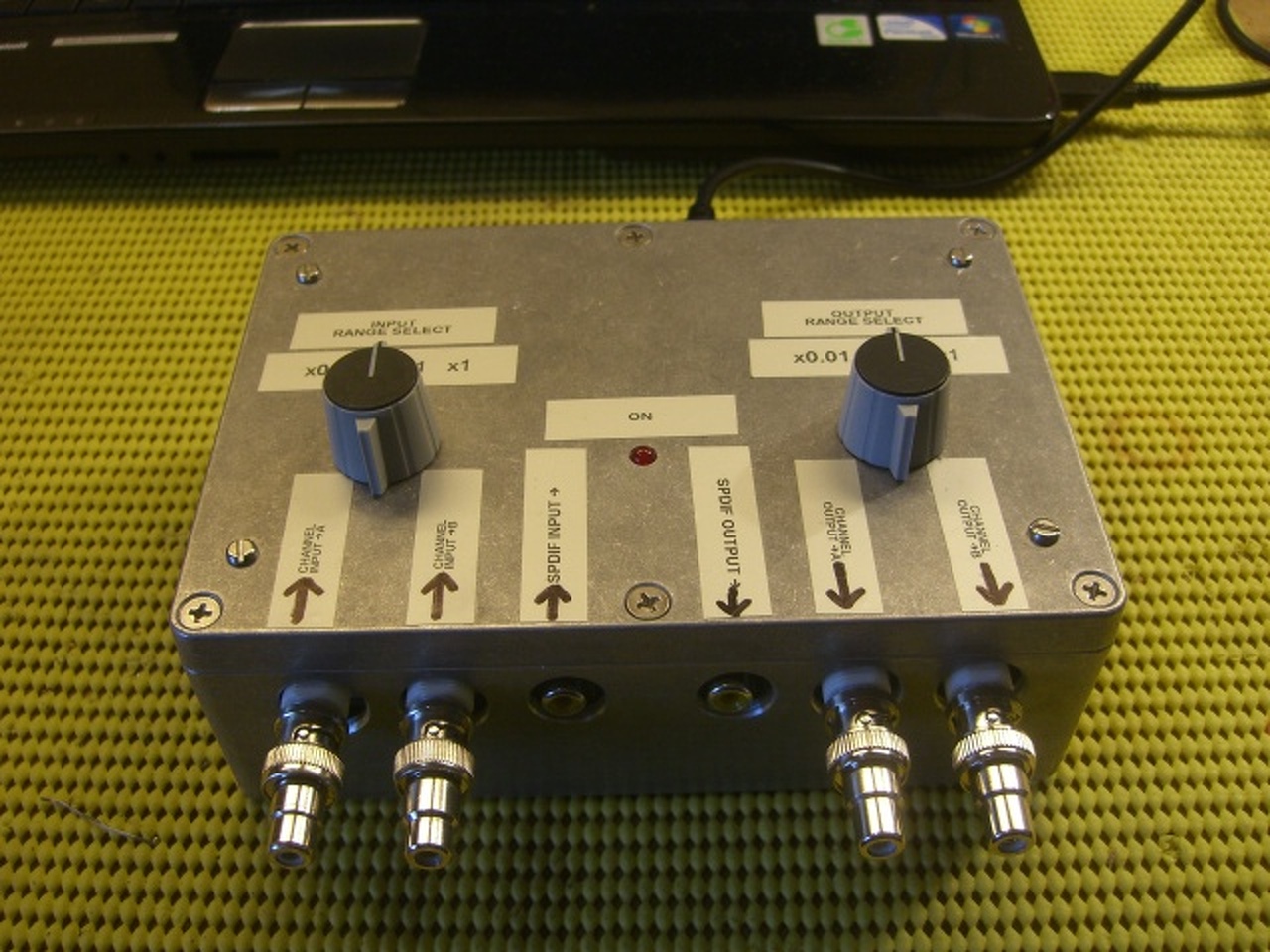

(#) djklein hozzászólása Júl 20, 2014 /
Sziasztok! 2db digitális bemenetre lenne szükségem a laptopomon. Hogyan oldható ez meg? Egy időben 2db cd lejátszó sztereo digitális jelét szeretném a laptopon rözíteni USB- keresztül. Fordított konverterből milliószámra találok USB-->SPDIF de bemenetre még csak utalást sem. Kemény 10-ezrekért sem szeretnék hangkártyát venni ha nem muszály. Van erre egyszerű megoldás?
(#) pixels válasza djklein hozzászólására (») Júl 20, 2014 /
Szia! Két hangkártya is megoldhatja a dolgot, csak a szoftver, amivel rögzítesz, tudjon kezelni két jelforrást egyszerre. Akár a PCM2902 IC-vel is építhetsz ilyet, láttam is ilyen projektet, talán ide a topikba is be lett linkelve. A lényege, hogy egy USB hub, és két PCM2902 volt egy dobozba építve, így lett egy-egy sztereó analóg/digitális bemenet a számítógéphez.

(#) djklein válasza pixels hozzászólására (») Júl 23, 2014 /
Szia! Igen közben már én is utánnanéztem, 2db PCM2902 + egy usb hub valóban megoldaná a problémám. A szoftver képes több jelforrást is kezelni sztereo esetében az oldalakat külön is két monoként stb... ez nem probléma.
(#) djklein hozzászólása Júl 23, 2014 /
A problémám az hogy a jelenlegi felállásban a rendszer a cd lejátszó analóg jelét digitálissá alakítja a PC feldolgozza majd újra analóg jellé alakítja megy a keverőbe ahol ismét digitálissá alakul majd a keverő kimenetén újra analóg konvertálás következik. Ez tök felesleges a lejátszónak van digitális kimenete a keverőnek van digitális bemenete így a jel digitális formában haladhat végig csak az utolsó lépésben a keverő kimenetén van szükség D/A konvertlásra. A PC-t nem tudom kihagyni a láncból így ehez kell olyan eszköz ami fogad digitális audio jelet. Körülbelül 10-15 ezer forint egy hangkártya amint van 1db digitális bemenet ebből kellene kettő de ennyit nem akarok most rá költeni.
