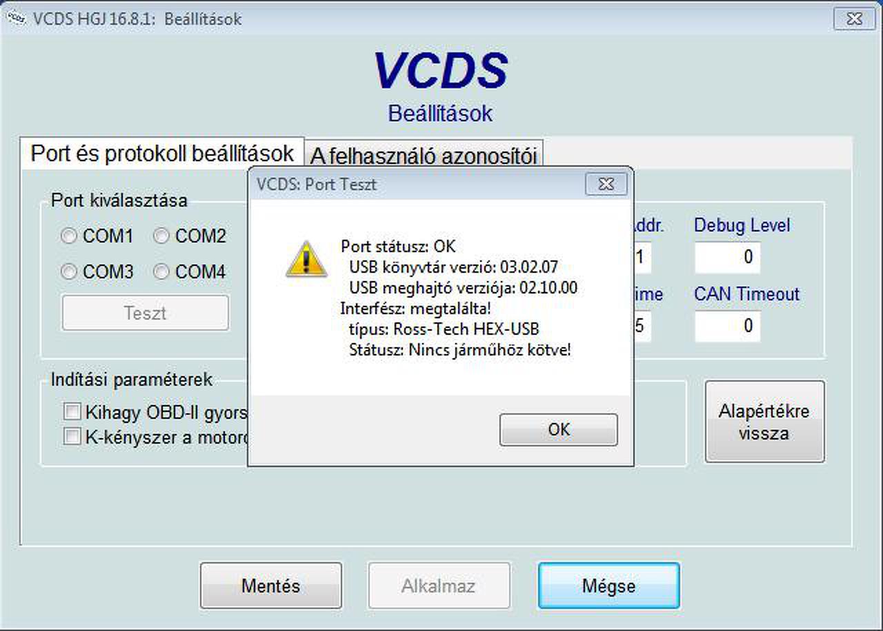

(#) kovacsfeco hozzászólása Okt 4, 2016 /
Látom elég régen nem történt hozzászólás,de azért megkérdezek valakit aki talán tudna segíteni.
Van egy vag-com kábelem,amit kaptam,mert nem tudták mire való.Külföldön vásárolt autóban maradt. Csak annyit tudok róla,hogy fekete színű,és a win7 oprendszer
Ross-Tech Direct USB Interface-nek ismeri fel.
VCDS HGJ 16.8-as magyar nyelvű szoftverrel próbáltam a kábelt. Sajnos sikertelenül. A program megcsinálja a tesztet,de nem kapcsolódik az autóhoz. (golf IV) Ez az üzenet jelenik meg a teszt végén.
Valakinek esetleg lenne ötlete,hogy mi lehet a hiba?Olvasgattam a fórumot,sok jó hasznos dolog ragadt meg bennem. Gondolkozok az Mprog 2.8-as program kipróbálásán,de mivel nem tudom hogy kell használni,nem merek nekifogni a kábel frissítésének,esetleg újra élesztésének. Feltéve ha az a baja.
A segítséget előre is köszönöm!

(#) sanaxx válasza kovacsfeco hozzászólására (») Okt 4, 2016 /
Nincs rajta semmilyen verzióra utaló szám? Biztos klón, úgy hogy a 16.8-al nem is fog működni, próbálj régebbi pl.: 10.6 11.0 angol verzióval.
(#) roka válasza kovacsfeco hozzászólására (») Okt 4, 2016 /
Szia.
Nem akarom a hozzászolo kollégát megbántani , de lenne azért egy észrevételem.
Az interface-t felismertetted a teszt-el de ugy látszik a képen , hogy nincs elmentve a teszt eredménye és addig nem is fog kapcsolodni semmihez sem .
Ha autora dugod a led világit?
(#) kovacsfeco válasza sanaxx hozzászólására (») Okt 4, 2016 /
Semmi nincs ráírva.A műanyagba bele van nyomva hogy odb II .
(#) kovacsfeco válasza roka hozzászólására (») Okt 4, 2016 /
A led világít,de semmi más reakció nincs.Az ok-ra kattintva nem lesz aktív semmi opció.Visszalép a beállítás opcíóhoz.
A "Mentés"-re nem tudsz kattintani?
Nem aktív az ok.után a mentés felirat.
(#) roka válasza kovacsfeco hozzászólására (») Okt 5, 2016 /
Szia.
A kisördög nem hagyott nyugodni ma reggel, és mivel más okbol szükségem volt a noti-ra és auto is volt a közelben. A Vcds kábelt is elővettem és auto nélkül tesztet végeztem , a verzioszámok voltak csak különbözőek a Te képeden szereplőktől. Az Usb könyvtárverziora gondoltam.
Az addig aktiv kábel nem volt hajlando aktiv lenni mivel a mentés gomb inaktivvá vált.
Ujra használhato csak autora csatlakoztatva és teszt elvégzésével , Mentés után volt.
Hozzáteszem , hogy régebben Menthető volt az Usb csatlakozás és teszt végzés után.
Az biztos , hogy talán hátom utolso frissitést és aktiválástz "aktiv" állapotnál végeztem.
/asztalon szimuláltam az autot,, sima obd csati és táp , egy ellenálás ami nem muszáj ugyan /
