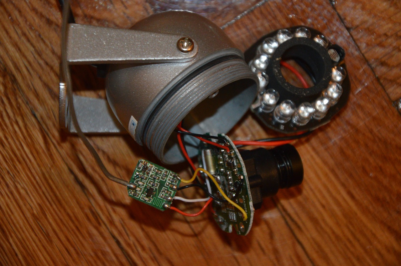

(#) Lauffer hozzászólása Feb 2, 2016 /
Sziasztok ! Szeretnék egy kis segítséget kérni Tőletek ! Adott egy quadcopter és azon egy SJ4000-es sport kamera. Ezt a kamerát rákötöttem egy TS 832-es 5,8 Gigás vevőre úgy, ahogy mindenki teszi a You Tube-on ! Ez adó jelét egy RC832 5,8-as vevő veszi és egy LCD monitoron jelenik meg a kép.....helyesebben csak jelenne, mert csak nagy kék képernyő jelenik meg. Annyit látunk, hogy a rendszer működik mert csatorna választáskor a monitoron látszik a kiválasztott adó csatorna száma. A kamera illesztésével van a gondom!!!!! A You Tube-on mindenki egy mikroUSB 4 vezetékét használja. Tehát: piros+, fekete-, sárga jel+, fehér jel- ! Én már mindent csináltam a Kammal de az Atya Úr Istennek sem bírom "szóra bírni" ! Azt mondják. hogy elég a fekete(test) és +jel. Oké de nem jó. Adtam külön 5 Voltos tápot az adó testjével közösen, így már megjelenik a webcam funkció, kiválasztom de így sem jó !!!! Cserélgettem a vezetékeket de az sem jó ! Hjajjjjjj én már a végén azt hittem, hogy kardot nyelek vagy eret vágok ! Nem értem, hogy a You Tube-on hogyan működhet .....báááár.....felmerült bennem az is, hogy ott csak csalnak(fake) ! Ebben kérném a segítségeteket, hogy ez működjön !
Előre is köszönöm Nektek ! Lauffer
(#) abcdabcd válasza Lauffer hozzászólására (») Feb 2, 2016 /
Bár a konkrét készülékeket nem ismerem, amikről írsz, de megnéztem a videó adót amit használsz, ha jól láttam, analóg ntsc/pal bemenete van, ezt külön esetleg próbáltad, mondjuk valami dvd lejátszóról, vagy valamiről, hogy jó e? Ha nem, szerintem azt lenne érdemes legelőször megnézni, hogy jó-e, meg aztán külön a kamerát, valami sima tv-n lévő videobemenetre bekötni és úgy próbálgatni, hogy hogy jó, és ha minden rész működik külön-külön, majd akkor próbálni egyben inkább... vagy ilyeneket próbáltál?
(#) Lauffer válasza abcdabcd hozzászólására (») Feb 2, 2016 /
Szia !
Igen, külön-külön is próbáltam, minden működik. Az adóra egy TV decodert kötöttem és tökéletesen müxik minden. Át viszi a jelet és az LCD monitoron megjelenik az adás, csak nekem kamerakép kéne. Az SJ4000-es a számítógépen webcamként és egyéb módokban is telesen jól müxik de amikor a kettőt próbáltam összepasszintani, na az már nem működik ! Valami kompatibilitási hibára gyanakszom. Ezek után én nem hiszem el, hogy a You Tube-on ez abban a formában ahogy mutatják, az működőképes lenne. Sztem ott csak hülyítik az embereket. Ha szépen megkérlek segítenél kibogozni, hogy mi lehet a gond ?
Köszönettel: Lauffer
Azt nem írod, hogy az sj4000-et analóg kameraként sikerült-e kipróbálni... a pc-n gondolom digitális bemenetre kötötted és úgy működött webkameraként, vagy mégse?
Még annyit, hogy az SJ4000-et a mikroUSB-n keresztül egy egyszerű RCA-ra kötve, konkrétan galvanikusan az LCD-re dugva.....na akkor is teljesen jó.
A PC-n a normál 2.0-ás USB-n engedtem be a jelet !
Na de akkor ez a lényeg, hogyha ez így jó (az, hogy usb-n keresztül a pc-n jó vagy sem, az most itt nem is számít valószínűleg - hacsak nem annyiban, hogy egy legelső tesztként, hogy maga a kamera jó-e egyáltalán, viszont ide az analóg kimeneti mód kell...), akkor az adóval is kéne működnie...
Aham.....kapizsgálom. Igazad lesz ! Köszönöm. Erre mindjárt rá is nézek ! Köszönöm szépen !
Nincs mit! Igazából ezek szerint kipróbáltál mindent szóval lehet, hogy akkor összerakva maradt ki valami, pl esetleg valami nem kap tápot vagy hasonló... Vagy esetleg a kamerában menüben kellhet valamit beállítani, hirtelen rákeresve itt: Bővebben: Link mutat valami képet, ahol valami menüben "TV mode"-ot választanak ki, gondolom ez a kamera menüjében lehet? Bár ezt gondolom akkor egyszer bekapcsoltad már, amikor működött... Vagy lehet akkor valamiért automatikusan olyan módban kapcsolt be a kamera, mert mondjuk érzékelte a bekötést? Lehet valami ilyesmi probléma van?
Igen....ez tök jól müxik....ezt is megpróbáltuk. Viszont amire rávilágitottál az az, hogy valszeg digitális és analóg ütközés van, ugyanis az SJ4000-en van micro HDMI kimenet. Sztem analóg jelet akartam belepaszírozni a digit bemenetbe az adón de ezt ki kell próbálnom. Nagyon sokat segítéttél, nagyon hálás vok ! Köszönöm szépen !
Szerintem most írod fordítva amúgy, mert a videó adó, aminek a típusát leírtad, az analóg bemenetű, szóval oda a kamerának az analóg kimenete (pal vagy ntsc) kell...
Esetleg még valami olyasmi lehet, hogy a rádiós vevő az gondolom a kimenetén ugyanolyan formátumot ad ki, mint amit a bemenetre teszel, tehát ha ott pal-t adsz be, akkor pal jön ki, ha ntsc-t, akkor meg az - hogy lehet, hogy a tv, amit a rádiós vevő kimenetére teszel mondjuk nem kezeli az ntsc-t? És amikor meg közvetlen kábellel próbáltad, akkor meg a kamera pal-ra volt állítva (nem tudom, hogy ez állítható-e), csak tipp....
A kamot amikor megvettem azonnal PAL rendszerre állítottam. Az azóta is úgy van ! Háááát....ez most jó kérdés. ! Nem kezelné a PAL-t a kijelző? Húúha ! Hááát....lehet. Köszi....akkor ennek is utána kell nézni ! Ez egy autóba szerelhető többfunkciós tolató kamerához csatolhato 7"-os FPB LCD kijelző !
Szerintem próbáld úgy, hogy minden legyen összerakva, a kamera is felszerelve oda, ahol amúgy fixen lenne.
Aztán csináld meg azt, hogy a kamerából jövő videojel kábelét húzd ki az adóból, és dugd be közvetlenül a tv-be, a vevő helyére...
Aztán ha így jó a kép (ha nem akkor addig állítgasd, amíg meg nem javul), akkor húzd ki és dugd vissza a vevőt a tv-be, a kamerát meg az adóba...
Aztán vidd távolabb az adót meg a vevőt egymástól és nézd meg, hogyha bekapcsolsz mindent van-e kép, ugyanúgy, ahogy közvetlenül is...
