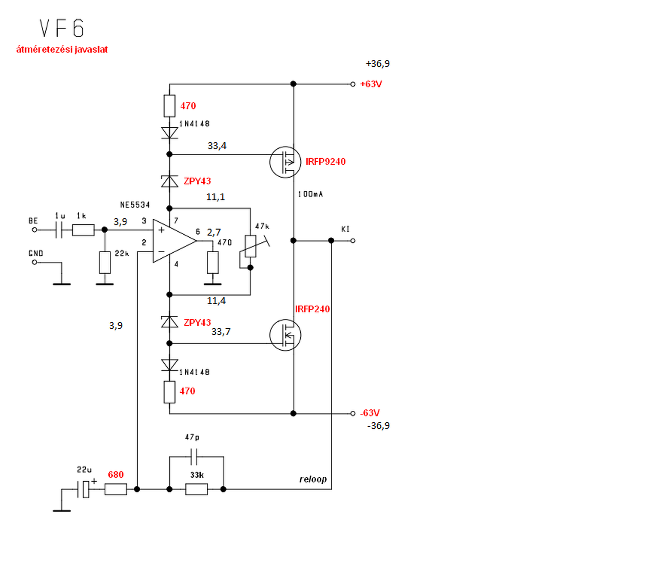

(#) tomi1990120 válasza reloop hozzászólására (») Jan 25, 2017 /
Helo ma akartam eleszteni a vf6 ot de ha rovidre zarom a bemenetet akkor a tapnal a 22ohm os ellenallason mar 2.5v ot merek es meg nem is tekertem a nyugalmi aramot.Mitol lehet gerjedne?

0,3ohmos ellenalas utan ugyanaz a helyzet.Eszrevettem hogy nagyon vissza esik a tapfeszultseg is egyeniranyitva 37korul van a feszultseg rakotve a panelra visszaesik 28-30v-ra.Pufferkondik 2x4700µF annak elegnek kell lennie.A zenerek utan is csak 4v-ot merek.Es enyhen vilagit a primerben az ego.

Már ezeket meggmertem.Ha bekapcsolom a tapot minden jo de ha tekerek a trimeren hirtelen felugrik a nyugalmi 2mV-rol 50mV-ra.

De ha visszatekerem a trimert mar nem all vissza 2mv ra hanem marad 50,ilyenkor le kell kapcsolni a trafot es vissza utana megint 2rol indul.A zenerek utan 11v van mind a ketton a tap 2x36v.A kimeneten 4v egyenfeszultseg van.az ic bemeneten 0v van.Nemtudom valamit kihagytam meg?
(#) reloop válasza tomi1990120 hozzászólására (») Jan 30, 2017 /
A bemenet ugye testre van kötve?
Köss a kimenetre 100Ω+100nF Zobel tagot!
A belinkelt ábrán minden pirossal írt adat helyére írd be amit mértél. A gate feszültségek is kellenek, valamint az IC jelzett lábai. A tizedvoltokat is írd ki, mert abból látszik a FET működési állapota!

(#) tomi1990120 válasza reloop hozzászólására (») Feb 1, 2017 /
Helo lemertem a feszultsegeket az ertekek a mellekletben.De gyanus nekem mer hozzaertem a multimeterrel a fetek gate-hez es elkezdett halvanyan vilagitani az izzo es csak ha kihuztam meg ujra bedugtam ugy aludt ki.

A kimenetet elfelejtettem oda irni ott is 3.9v van.Mitol lehetnek ezek az elteresek?

Sziasztok tudom hogy nem ide tartozik de ha a vf6 on ilyen ertekeket mertem mi lehet a hiba?

Szia! A hiba a bemenetnél van, a 3-as lábon 0V-nak kell lenni. Ezeken a képeken még nem látom a kialakítását. A bementi pont testre van kötve ugye?
A kondi után lévő 22k ellenálláson csak pár mV eshet. Ellenőrizd le ezt a részt!

Igen a bemenet a testre van kotve.Mar tobbszor is atneztem de nemlatok semmi gyanusat.A 22k utan mar 0v van.
(#) reloop válasza tomi1990120 hozzászólására (») Feb 1, 2017 /
A 22k ellenállás az IC 3-as lábhoz kell kapcsolódjon, ott pedig 3,9V-ot mértél. Nézd át ezt a részt mert ellentmondásos!
