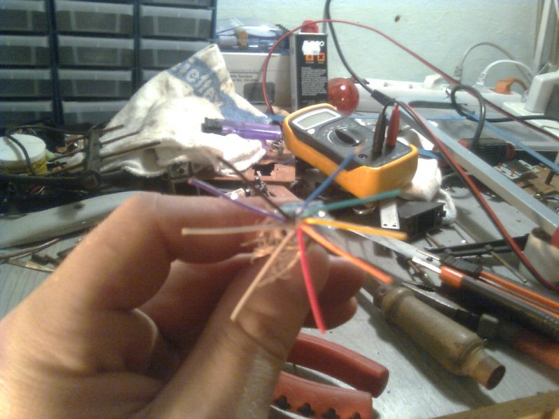

Üdv mindenkinek!
Egy régi monitort szeretnék bekötni,de nem tudom melyik szálat hova kössem.Ebben kérem a segitségeteket.Csináltam egy képet a kábelről.
(#) kadarist válasza tamas88 hozzászólására (») Jan 15, 2010 /
A kábel másik végén mi van?
(#) tatabike válasza tamas88 hozzászólására (») Jan 15, 2010 /
Üdv,
én régebben kötegettem PC-re Mac monitort, meg hasonlók, de azt tapasztaltam, hogy nem minden esetben jelöli ugyanaz a szín ugyanazt a pint. Volt olyan lapom amelynek belső vga csatija volt, azon ami pl. szürke volt, a VGA-kábelen fehér lett, a Mac-en meg fekete-sárga. Azt kellene megtudni, hogy a monitorodon melyik szín hova van kötve, melyik a szinkron-jel, a horizontális freki, vertikális freki stb., és felírni. Ezután már ki tudod sakkozni, egy VGA-bekötési rajz alapján, mert ott a D-SUB aljzatok és csatlakozók kiosztása jobbára egységes. Van két-vagy háromféle változat, ha jól emlékszem, de csak egy kábel van máshol, nem vészes. (Google). Ezeken a lábkiosztás-rajzokon színek nincsenek jelölve, ebből is gondolom, hogy azért, mert ahány gyártó, annyiféle színű vezeték...
(#) kadarist válasza tatabike hozzászólására (») Jan 15, 2010 /
Ezért kellene a kábel másik felétől indulni. Valószínűleg ott a monitor van, ahonnan ki lehetne indulni.
(#) tamas88 válasza kadarist hozzászólására (») Jan 15, 2010 /
Igen a másik végén monitor van.
Akkor belekukkantok,aztán csinálok pár képet,hátha többre jutunk.
(#) tatabike válasza kadarist hozzászólására (») Jan 16, 2010 /
Persze, én is erről írtam, hogy a monitorban kellene megkukkolni, hogy melyik szín hova van kötve. Esetleg a monitor kapcsolási rajzát megszerezni, azon is kell, hogy legyen jelölve a bekötés. Amíg elkészülnek a képek, jó lenne, ha megírnád a gyártóját, pontos típusát, meg a gyártás évét, ha megvan. Hátha találunk valamit. Több szem többet lát...
