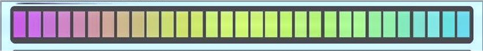

(#) DomiG válasza Massawa hozzászólására (») Ápr 5, 2024 /
Már megbocsáss tisztelt Eritrea, de mitől érzed magad felelősségre hárítottnak? Talán attól, hogy a te elgondolásod szerint gondolkodás nélkül lett megvéve valami?
Szerintem tökéletesen egyértelmű volt mire keresek megoldást AC -ből DC -t. Az összes többi körülírás fölösléges, hisz megadtam hol található az eszköz, ott van minden paramétere, minek szaporítsam a szót?
..........> "....hány LEDes indikátor kellene - elfelejtettél válaszolni."
Szó nincs elfelejtésről, a kérdés értemezhetetlen, ott a termék leírásában, hogy 32 LED -en szaladgál a fény, de van róla fénykép, ha máson nem, hát azon is megszámlálhatóak a szegmensek.
Nincs róla mit írni, hisz nem akarom megváltoztatni. Olyan tanácsát keresem aki tudja hogyan lehet ezt a változtatást megejteni. Pl: mert ismeri az eszközt, van kapcsolási rajza, van gyakorlata, esetleg találkozott már vele és főként: érit is a problémát, nem csak mindenáron hozzászólni akar.
......> "...bezzeg nem kérdeztél senkit hol kapható meg mit tud, hány bites proci van benne stb"
Mi a csudának, ott van minden a lapján az ára meg bagó, pont kétszáz Forintal több csak, mint ma egy óra parkolás a János kórházban.
........> " .....mi köze a te csapodnak a VU méréshez?"
Ez a kérdés most vicc? Az én csapom egy szelep aminek az aktuális állása pont analóg egy erősítő kivezérlésének 0-100% -ig való terjedelmével. Egy potméter tengelyát forgatja egy fogaskerék, így adja a kimenőjelet 0-tól UT -ig. Az, hogy a jeladó miképp működik absolute indifferens a mérőeszköz átalakításának problémája szempontjából. Ez olyan eltocsikolása a problémának. Mond inkább egyeszerűen azt, hogy nem tudod hogyan és kész. Nincs ilyen miatt harag.
A kép a két bekezdés közé volt szánva
A hozzászólás módosítva: Ápr 5, 2024
(#) Massawa válasza DomiG hozzászólására (») Ápr 5, 2024 1 /
Bocs, de látom, hogy még arra sem vagy képes, hogy megértsd a feladatot meg a segiteni akarok szavait.
Szoval 32 LEDes lineáris kijelzöt keresel. Ezt kellett volna irnod és nem esti litániát. Pont
Nem azt kérdeztem hány LED van ezen a cuccon, hidd el addig még sikerül nekem is elszámolnom.
Egy ilyen kijelzö nem VU méter még akkor sem, ha erösitö hajtja meg ( egy másik tévedésed).
Ezért nem is igen folytatom a témát, mert egy ilyen szakforum nem alapiskola sem elektrotechnikábol sem a másból.
És hidd el vettem a fáradságot ( ellentétben veled) megnéztem milyen marhaságot vettél ( innen tudom, hogy még a kijelzési karakterisztikát befolyásolo gombok is vannak rajta) föleg abbol a szempontbol, amire használni akarod.
( Akármilyen olcso is, attol még nem az ami neked kellene).
További jo erölködést.

(#) DomiG válasza Massawa hozzászólására (») Ápr 7, 2024 / 1
Már megbocsáss tisztelt Massa de szerepzavarban vagy, amikor az én feladatértésem minősíted, hisz a feladatot nem nekem, hanem neked kellene megértened, én megírtam mihez milyen megoldást keresek, nem azt, hogy megmagyarázza valaki nekem, hogy mi is lenne a jó nekem. Tudom a mostani szerencsétlen világunkban, nagyon szeretik megmondani a tutit az önjelölt szakértők, de ez csak azt fedi el, hogy az alapkérdésre nem tudnak válaszolni. Helyette mindenféle másról adnak hasznos tanácsokat, meg feladatot.
......> Szoval 32 LEDes lineáris kijelzöt keresel.
Nem, van egy 32 LED -es kijelzőm és még állítom is, hogy minden VA métert DC, csak úgy lesz belőlük AC, ahogy a száraz pezsgőből édes. Abba amikor kész tesznek bele cukrot, itt meg nem galvanikus csatolást, leginkább kondenzátoros csatolást. Tehát a kérdés a meglévő (és meg is jelölt hol nézegethető) termék DC -vé alakítása volt. Aki tudja ezt megírja, aki nem elmagyarázza az AGC -t, NegVCs -t, zenei karakterisztikákat, meg bármi mást. (Egyébként marha kiváncsi lennék, hogy generál egy bármilyen okos processzor, meg mesterkód, frekvencia, meg dinamika függő kimenőjeleket egy olyan satikus bemenőjelből ami hónapokon keresztül konstans.)
Kisebb felbontású LED sorok üzemelnek most is LM3914 -el, de nagyobb felbontást kívánok elérni, főként az alsó tartományban. Így azután a lin/log sem igazi probléma, de ezzel nem is kellett az alapkérdés szerint foglalkozni.
........> Akármilyen olcso is....
Akármilyen mai gyári eszközben benne van az a sok órás, hetes fejlesztés amit amatőrként értelmetlen rááldozni, így egy olcsó eszköz is többet ér, mint a barkács. Ráadásul az a projekt amihez nekem ezek a kijelzők kellenek, csak egy részében elektronikaiak, van bennük erősáram, de leginkább gépészet, beton-vasbeton munka, földmunka, stb. Tehát ahhoz hogy haladjon meg alakuljon, nem lehet elcicózni ennyi mondvacsinált problémával.

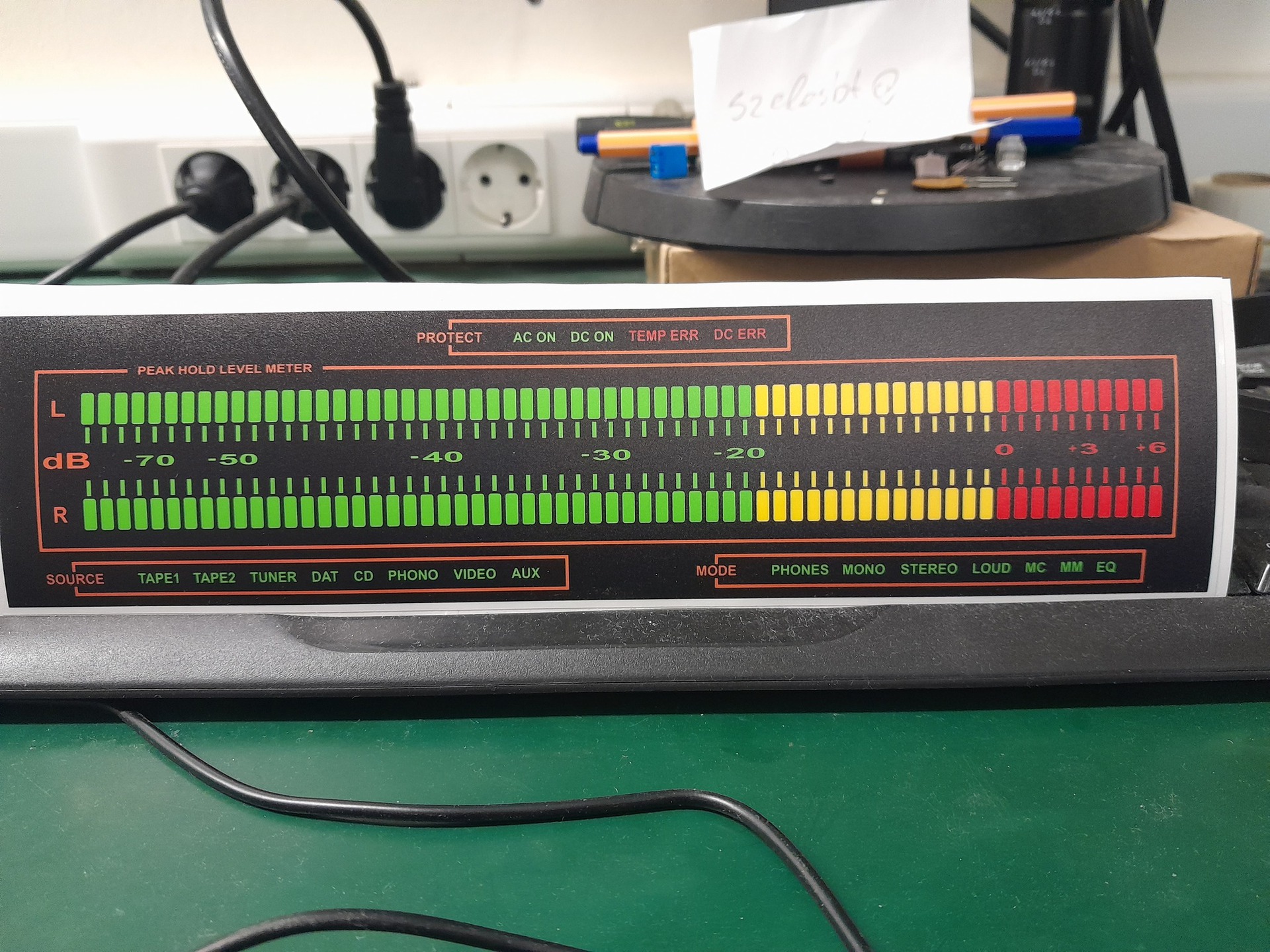

(#) lóri válasza DomiG hozzászólására (») Ápr 7, 2024 /
Csak kérdezném, hogy miért nem csinálsz sajátot?
Akkor az olyan lesz, amilyen neked kell.
Ha csináltál 3914-el, akkor rakhatsz többet sorba, a nagyobb felbontásért.
Az lm3914-es topikban segítenek szerintem. A bemeneti részt kell megtervezni az Ut-hez, ehhez én kevés vagyok.
Nem értelmetlen rááldozni az időt. Egyszer kell megcsinálni és az a te célodnak megfelelő lesz.
Lehet, hogy kell rajzolni előlapi matricát és nyákot, de akkor az egyedi lesz.
Ha a rajz megvan, a nyákot megrajzolom neked, talán még a matricát is.
Itt egy matrica-mintám.
