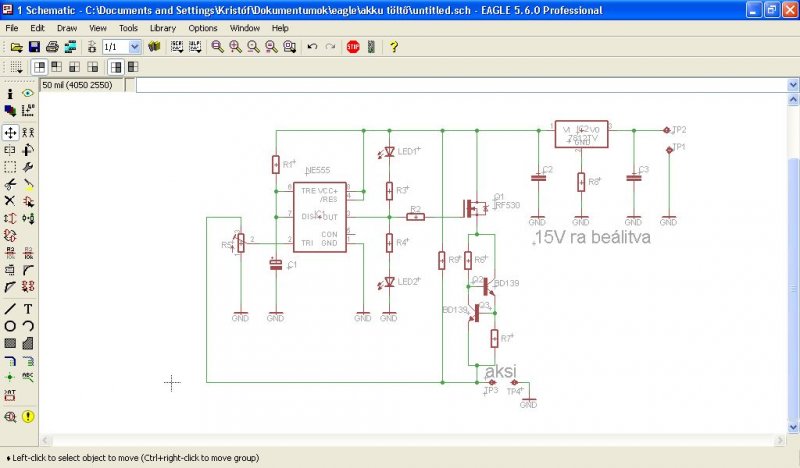

(#) run hozzászólása Jan 2, 2010 /
Az alábbi kapcsolást szeretném megépíteni
zselé ólom akkutöltőnek,a kapcsolás
Béka mester műve.A kapcsolás néhány részét
nem értem:mért van dióda az 1K ellenállás előtt,a kettes lábon,és az áramgenerátor után?
A 3-as lábon a másik két dióda nem dióda hanem led, az jelzi mikor billent át az IC.
Az nem lenne gond ha a BFY33-at és a (2N)2955-et kiváltanám egy tranzisztorral?
Az áramgenerátort hogy tudom beállítani a két ellenállást cserélgetem?
Remélem érthetően fogalmaztam és nem írtam el semmit,a segítséget előre is köszönöm.
(#) elektrorudi válasza run hozzászólására (») Jan 3, 2010 /
Szia.
A kapcsolásban számos "érdekes" részlet van, ami számomra is megmagyarázhatatlan. Te csak egy részét tetted fel a kérdéseknek...
Szerintem próbálj közvetlenül Béka mesterhez fordulni.
Ha megtudsz valamit, feltétlen értesíts minket is !!!
(#) Dudus válasza run hozzászólására (») Jan 3, 2010 /
Szerintem az áramgenerátor utáni, és az 555 2-es lábán a dióda a fordított polaritással bekötött akkumulátor ellen véd.
Az áramgenerátort az ellenállásokkal tudod beállítani ( 470 Ohm és 0,8 Ohm )
A tranzisztorokat ki lehet váltani más, hasonló paraméterű tranzisztorokkal.

(#) run válasza Dudus hozzászólására (») Jan 3, 2010 /
Akár 1 tranzisztorral /FET-el is?
És mi csinál a másik dióda közvetlen az áramgenerátor után? Ha két potival hangolom be az áramgenerátort aztán kicserélem két fixre az jó megoldás,(ügye az aksi áramának 1/10 kel tölteni?).Ja és egy ellenállás lemaradt az aksi + és a táp + közé egy kb 1K ellenállás csepptöltésnek,ezt hogy méretezzem pár tíz mA-re?
Hi !
- miért tölti szürt egyenárammal?
- miért tölti precíz áramgenerátorral?
- minek bele a 2db 3055, amikor a 2955 + 2-3db ellenálással is el lehet intézni az áramgenerátor kérdést (ha már...) ?
- minek fűti el azt a rengeteg meleget, mikor pl. lelehetett volna tekerni a trafóból?
- Az 1 kilós ellenállásokra (mondjuk) választ kaptam a cikkből...
- A 2db LED miért van fordítva bekötve?
- az IC 3. lábán (+LED-eken) mit csinál az a dióda?
- 2. lábra kötött ismeretlen kondenzátort mi süti ki, és mennyi idő alatt?
- 7812 ki-be menetére 100n-330n a gyári ajánlás. Mi volt a célja a 10µF ELKO-val?
Nagyon nem néztem át a rajzot, hirtelen ennyi jut eszembe...
(#) run hozzászólása Jan 3, 2010 /
Átterveztem egy kicsit a mondatok és az elképzeléseim alapján.Egy "kis" 1.2Ah 12V akut szeretnék vele tölteni max feszültségnek 15V van ráírva úgyhogy 14V szeretném feltölteni,arra gondoltam hogy a stabkocka feszültségét 15V állítom be a billenési feszültséget meg 14V-ra.Van bármilyen elvi hiba ebben a rajzba?
