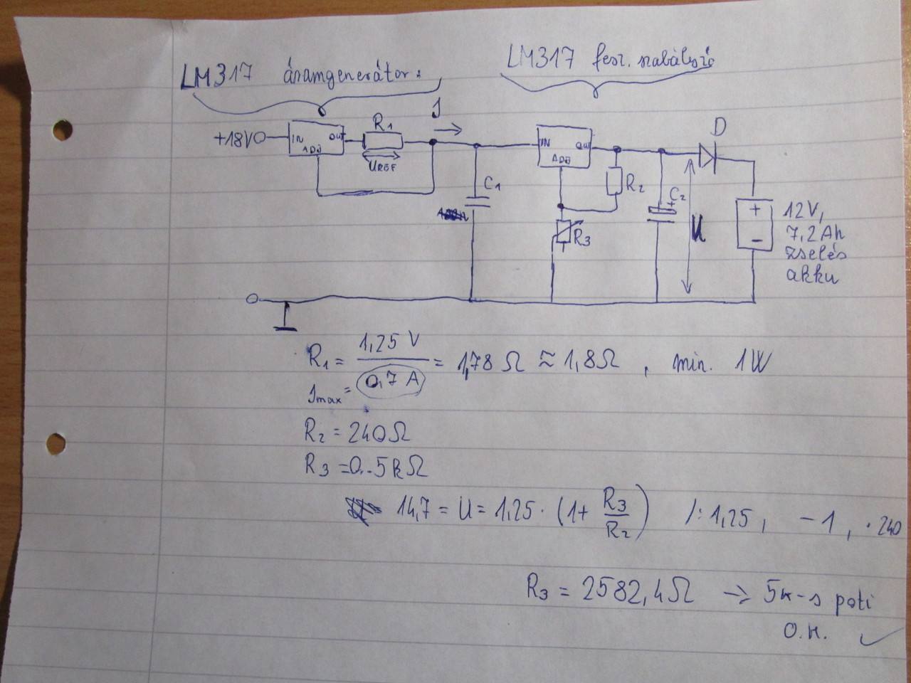

(#) Tomi94 válasza proli007 hozzászólására (») Jún 26, 2014 /
Látom, pár napja egy hasonló áramkörnél segítettél, át tudnád nézni esetleg az én verziómat is? Kb. ugyanez, csak nekem 7Ah-s akkum van. A töltés visszajelzőnek ezt gondoltam betenni, ezen jól gondolom, hogy nem kell semmit módosítani, mivel a 317-es referenciafeszültsége minden kapcsolásban ugyanennyi?
Előre is köszönöm a választ!
Tomi94
(#) proli007 válasza Tomi94 hozzászólására (») Jún 26, 2014 /
Hello! Úgy tűnik, jó lesz.

Megépítettem Proli007 töltőjét. Eddig tökéletesen működött, de melegedési problémákba ütköztem. A töltőáramot ~1,7 Amperre állítottam, de ezt a diódák nem bírták, illetve R4 is megbarnult kicsit. Ezek mind kicseréltem nagyobbakra. Azonban mikor újra bekapcsoltam akkor a töltés ugyan elindul, de 1-2 perc múlva leáll. Az akku jelenlegi kapocsfeszültsége kb. 12.9 Volt és mikor a töltés megindul ez folyamatosan emelkedik. 1-2 perc után eléri a a töltési véfeszként meghatározott 14,4 voltot és a töltés leáll.
Nem értem, hogy ez mitől lehet. A töltőre üzembehelyezése viszont eléggé sürgős.
A segítséget előre is nagyon köszönöm!
(#) proli007 válasza Tardief hozzászólására (») Júl 31, 2014 /
Az LM317 eleve másfél amperes. Ha nagyobbra állítod akkor már a belső áram és hőfokvédelem fog benne működni. De..
Az aksinak van belsőellenállása. Minél kisebb a kapacitása, és minél gyengébb állapotban van, az annál nagyobb. Viszont töltés közben azon feszültség esik, így a kapocsfeszültség nő és a töltő töltöttnek látja. De ha az aksi kapocsfeszültsége 12,9V pihentetés után, akkor az fel is van töltve. Ilyenkor nem sok választás van, kisebb töltőárammal kell tölteni.
(Ha sürgős, papírt vigyél magaddal! )
A hozzászólás módosítva: Júl 31, 2014
(#) Tardief válasza proli007 hozzászólására (») Júl 31, 2014 /
Akkor Visszaveszem 1,5 amperre vagy az alá.
Az akku teljesen új, 12Ah.
Nem szeretném ha zene nélkül maradna a társaság miattam.
(#) Tardief válasza Tardief hozzászólására (») Júl 31, 2014 /
Úgy tűnik az árammérő belső ellenállás is nagy mértékben hozzájárult a problémámhoz. Nélküle nem áll meg a töltés. Töltés közben mos téppen 14,28 volt a feszültség.
Visszavettem az áramot 1,5 amperre.
Ezek szerint a az akku közel 100%-os töltöttségű? Szeretném a lehető legjobban kihasználni a kapacitását.
Kis tanulság. Igen, az árammérőknek is van belsőellenállása!.. De mérhettél volna feszültséget a Shunt ellenálláson (mint ahogy a rajz is mutatja) az nem zavart volna be. Igaz, akkor számolni is kellett volna.
