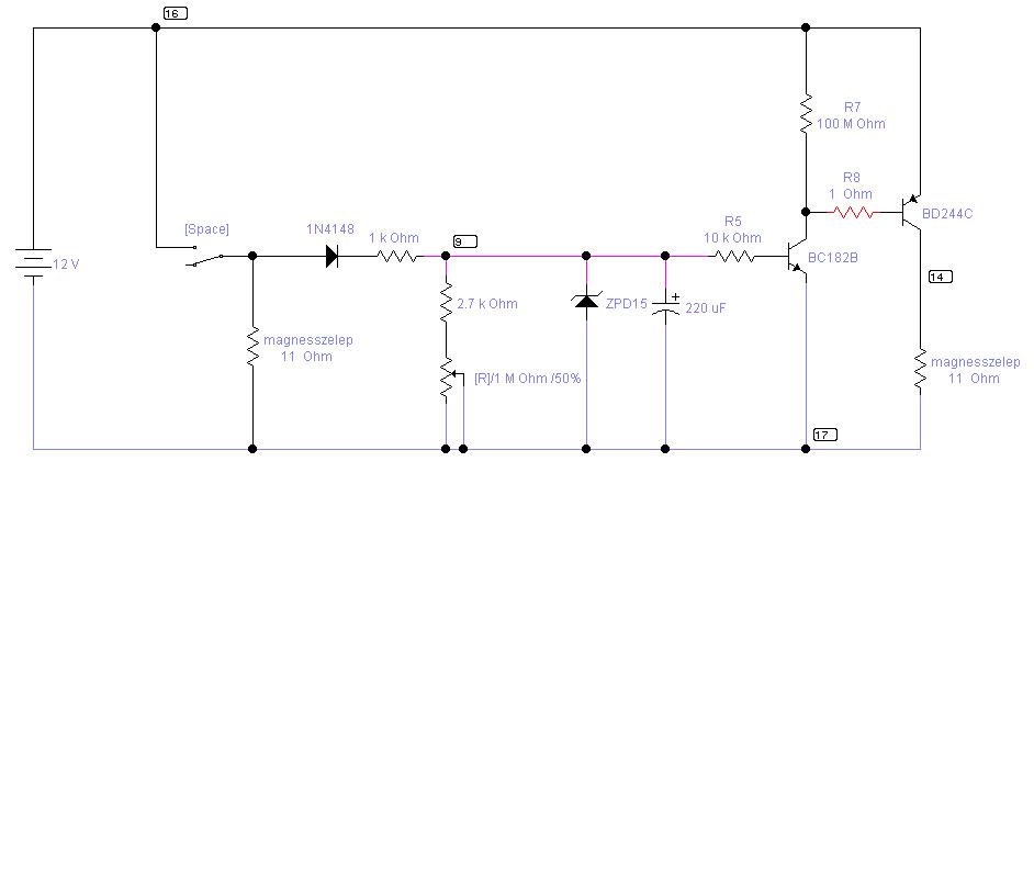

Van két 12 V-os mágnesszelepem, amiket egy kapcsolóról működtetek, de az egyik kikapcsolását 1 perccel késlelteteni akarom.
Mekkora legyen R5, R7, R8 értéke, hogy az áramkör működjön?
A mágnesszelepek ohmikus ellenállását vettem csak figyelembe, induktivitását elhanyagoltam. RC tagként a 2,7k-s ellenás + 1M-s trimmer és a 220µF kondi szolgál.
Az ármakör megépítve jelenleg nem működik.

Nem zavarja az 555-t, ha a bemenetére esetleg kikapcsoláskor az 1. szelep tekercse egy feszültség tüskét generál? A jelenlegi kapcsolásban ezt próbáltam kivédeni a ZPD 15-el.
Sajnos nincs a közelben alkatrészbolt, ezért csináltam a jelenlegi kapcsolást az otthoni elfekvő alkatrészeimből. A jelenlegit nem lehetne valahogy életre kelteni?

(#) Mate78 válasza nz_zoli hozzászólására (») Márc 12, 2007 /
Amíg 100 Megás(?) ellenállás van a BD 244 báziskörében,addig nem fog működni.Cseréld jóval kisebbre,kezdd 10k-val.Nekem egyébként kicsit túlbonyolítottnak tűnik a kapcsolás.

A +12V és a BC182 collectora közötti 100M-s ellenállást nem építettem be, jelenleg szakadás. A BC182 collectora és a BD 244 bázisa közötti 1 ohm jelenleg egy rövidzár átkötés.
Melyiket kellene megváltoztatnom?

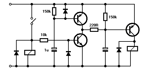

R7 helyére tégy egy 1-10k-s ellenállást,az 1k-s ellenállást helyettesítsd az 1Megás potival,a 2,7k-s ellenállást és a potit illetve a zénert vedd ki.R5 és a BC182 bázisa közé kellene egy 5-10Voltos zéner,anódja a bázis fele nézzen.A 4148-as diódát rövidzárral helyettesítsd,és a mágnesszelepekkel párhuzamosan köss be egy-egy diódát (1N4001-4004 jó)katód a pozitív fele nézzen.(tehát a kollektor illetve a kapcsoló felé.)R5 értékét csökkentsd 1k-ra.Kicsit játszani kell az alkatrész értékekkel,hogy beálljon az 1 perces időzítés.
Itt az 555-össel a rajz,kicsit ezen is módosítani kell.
http://www.hobbielektronika.hu/forum/files/ecc0748dfefdc6b86dc7d31b...98.jpg

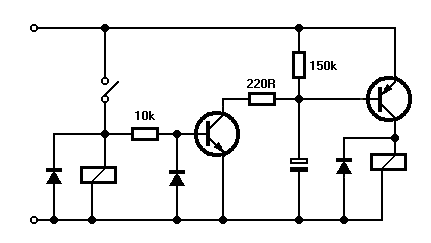

(#) Sebi válasza nz_zoli hozzászólására (») Márc 12, 2007 /
Ezzel a kapcsolással épeszű méretű kondival nem lehet egy percet késleltetni! A PNP taranyó bázisába helyezett kondi azt az előnyt kínálja, hogy csaknem tápfeszig kell töltődnie ahhoz, hogy a BD lezárjon. Biztos működést eredményez, azonban egy kis hűtés kell a lassú lezárás miatt. Ha kisebb kondival akarod megoldani, akkor darlington kell a BD helyére, akkor 1Megáig növelhető a töltő ellenállás (ami egyben a kapcsolótranyó lezáróellenállása is)
Én ezt javaslom megépítésre.

(#) nz_zoli válasza Sebi hozzászólására (») Márc 13, 2007 /
Válasz Sebi-nek:
Kössz szépen a kapcsolást.
Azt az egy problémát látom, hogy ha a kapcsoló ki van kapcsolva és az áramkör megkapja a +12V tápfeszültséget, akkor a 2. mágnesszelep be fog kapcsolni arra az időre, amíg a BD bázisára kötött kondi feltöltődik. Ezt hogyan lehetne kiküszöbölni?
(#) Sebi válasza nz_zoli hozzászólására (») Márc 13, 2007 /
Ebben igazad van. A kapcsolót kösd egyszerűen a táppal sorosan, a helyét zárt rövidre.

(#) Sebi válasza nz_zoli hozzászólására (») Márc 14, 2007 / 4
Nem értetted félre, hülyeséget írtam .
Egy járulékos rövid időzítővel kell neki egy "reset", ha így már tetszik, kipróbálhatod.

Tehat, nekem is van egy ilyen bajom: 230V-rol mukodo ventillatort akarok kesleltetve kikapcsolni, a kesleltetes ideje allithato kell legyen mondjuk 0.5 es 2 perc kozott. Ez a forumbeli kapcsolas igeretesnek tunik:
Itt R4, R5, C3 alkatreszeket kell valtoztatni, hogy elerjem a kivant kesleltetest?
(#) ferci válasza technik hozzászólására (») Júl 16, 2007 /
R4, C3 elég, de nem muszáj mindkettőt... kb. az R*C*0,7 szorzat adja ki az időt.
Az R1-et viszont lecsökkentheted 2k2-re.
R3 lehet 10-22 k, hogy ne legyen túl érzékeny esetleges zavarokra.
