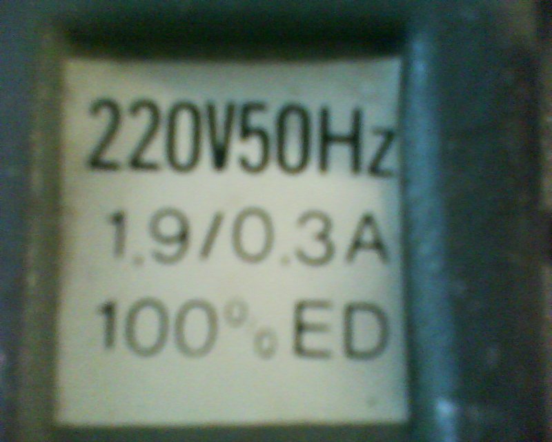

sikerült szert tennem 2 darab mágnesszelepre.
a probléma az, hogy ezek 220V feszültségüek...
az egyiket szétszedtem, letekertem a csévetestről a huzalt (1100 menet).
hogyan tusom megcsinálni 12 voltosra ezeket?
köszi
(#) Atus válasza (Felhasználó 13571) hozzászólására (») Okt 21, 2008 /
most ugye nem ugratsz?
hát jólvan, elhiszem. visszatekerek 500 menetet a csévetestre.
milyen áramértékre lehet számítani, ha a mellékelt képen látható a matricája a szerkezetnek?
valami nem okés
a másikról áttekertem 550 menetet az üres csévetestre, összepakoltam az egészet és 12 volt dc, majd ac feszre tettem...
eredmény nem maradt el, meg sem moccant a szelep
más ötlet?
(#) lapose válasza Atus hozzászólására (») Okt 21, 2008 /
Így nem lesz jó!
Ha jól emlékszem réléknél a gerjesztésnek kell állandó értéken maradni! Aki jobban emlékszik erősítsen meg benne!
Mérd le 220V-on a felvett áramot és szorozd meg a menetszámmal!
Ezzel a szorzattal kell egyenlőnek lennie a 12V-os tekercs áram és menetszám szorzatának! Ha a 12V egyenáram a vezeték ohmos ellenállásával tudsz számolni!
(#) Atus válasza lapose hozzászólására (») Okt 22, 2008 /
köszi
és ha váltó feszre szeretném megcsinálni?
(#) Atus válasza (Felhasználó 13571) hozzászólására (») Okt 22, 2008 /
van benne 2 vörösréz sin, amolyan megvezetőnek a mag közepén.
szóval azokat szedjem ki?
kivettem, nem tettem a helyére semmit. így sem húz be egyen feszre...
váltófeszen meg csak "rezeg"....
(#) lapose válasza Atus hozzászólására (») Okt 22, 2008 /
Akkor még bele kell kalkulálnod a tekercs induktivitását is!
Hány mm-es huzallal van megtekerve?
Lemérted mennyi áramot vesz fel 230V-ról?
310-320mA-t eszik.
úgy saccolom, hogy ez olyan 0,30-0,40 mm átmérőjű huzal

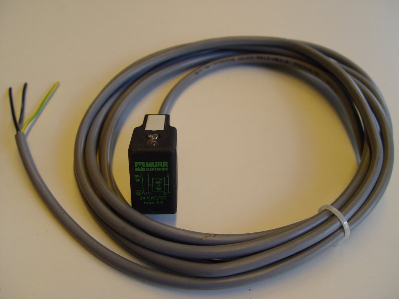

(#) brumbrus hozzászólása Aug 14, 2016 /
Van két darab mágnesszelepem: 24 V DC-vel működnek.
Az egyiknél a probléma:
Ha rádugom a tápot a feszre, akkor kinyit a szelep, de ha kihúzoma,akkor nem zár el.
A másiknál:
Fesz rákapcsolása esetén szépen kinyit és levételekor zár de olyan kicsi nyomása van a víznek a szelepen keresztül.
Mindkettőre 24 V AC- t kell kötni és egy egyenirányító csinál belőle DC-t.
(#) Bakman válasza brumbrus hozzászólására (») Aug 14, 2016 /
Honnan tudod, hogy egyenirányító csinál DC-t? Mágnesszelepekre többnyire azért kell váltófeszültséget kapcsolni, hogy ne mágneseződjenek fel és ez egyfajta szabvány is.
Az első szelep vagy fel van mágneseződve, vagy a viszsanyomó rugó gyenge esetleg a víznek túl nagy nyomása van. Opció még ezek tetszőleges kombinációja is.
A második szelep pedig vagy ennyit tud átengedni (túl szűk), vagy nem nyit ki rendesen esetleg valamilyen szennyeződés (pl. vízkő) miatt akadályozza a víz mozgását. A kombinációs lehetőség itt is szóba jöhet.
A hozzászólás módosítva: Aug 14, 2016
(#) otvenkilenc válasza Bakman hozzászólására (») Aug 14, 2016 /
Találkoztam olyan szeleppel amelyiknél polaritást kellett cserélni a másik állapot eléréséhez. Két stabil állapota volt. A tekercsre elég volt egy impulzust adni.
(#) Bakman válasza otvenkilenc hozzászólására (») Aug 14, 2016 /
Nem állítottam, hogy nincs bistabil mágnesszelep, a kérdező szerint 24 VAC kell a tekercseknek. Igaz, a leírás sem egyértelmű:
„Van két darab mágnesszelepem: 24 V DC-vel működnek. ....... Mindkettőre 24 V AC- t kell kötni és egy egyenirányító csinál belőle DC-t.”
Nem írtam, hogy állítottad volna nincs két stabilállapotú mágnesszelep. ) Szerintem úgy gondolta, hogy a szelepek egyenáramúak, azt az egyenáramot meg váltóból állítják elő.
Várjuk meg a kérdezőt, hogy tisztázza, tulajdonképpen mivel is rendelkezik.
Ilyen van rátéve a lábaira a szelepnek:
Ha jól látom a rajzot, a diódák a csatlakozóban tuladonképpen csak a visszajelző LED-et jelölik (két LED egy tokban). A szelep milyen?
