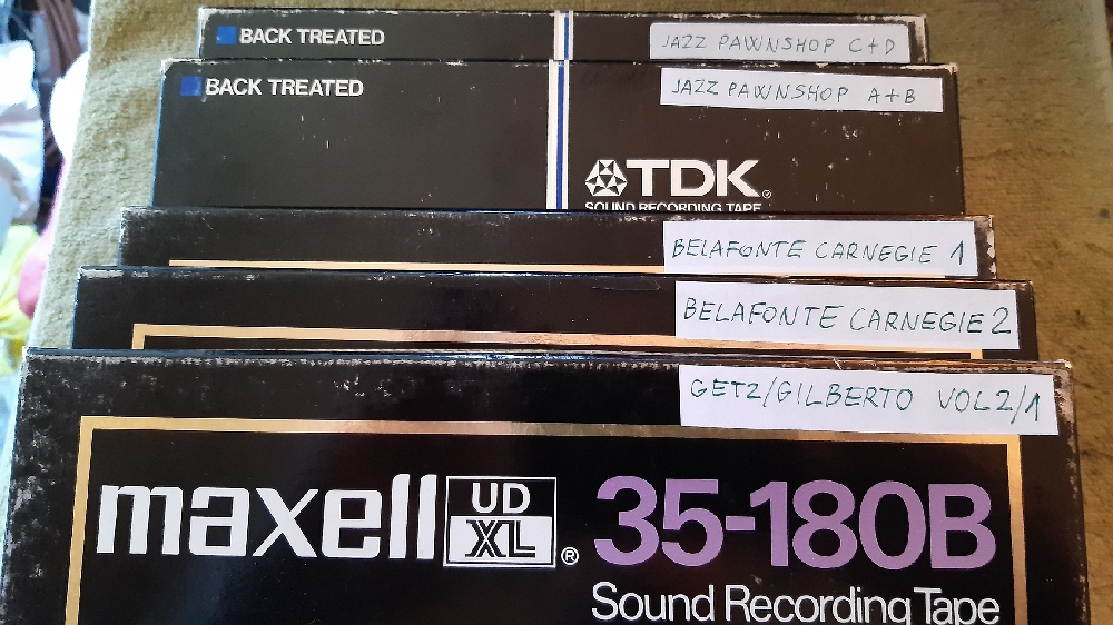

(#) tunerman válasza tunerman hozzászólására (») Okt 2, 2023 /
Az elmúlt évi HiFi Show-n lejátszott három mesterszalag másolat mellé sikerült újabb 3 hármat bezsákolni
- Belafonte Carnegie Hall (1959)
- Getz/Gilberto Carnegie Hall vol2 (1964)
- Jazz at the Pawnshop (1976)
Lesz műsor
TJ.

(#) tunerman válasza teddysnow hozzászólására (») Okt 4, 2023 /
„Ezek a szalagok 3 3/4 vagy 7 1/2 sebességűek?”
A HiFi Show-n lejátszott mesterszalag másolatok 15ips/38cm/s szalagsebességűek - ezért "másolatok".
TJ.
