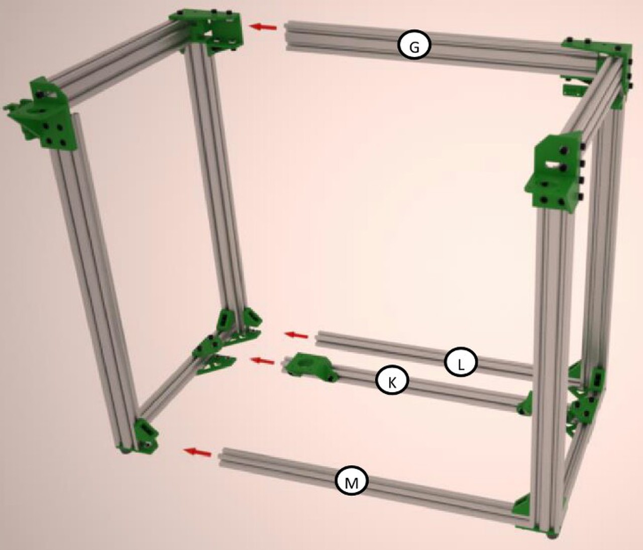

Szvsz 2000.-/óra alatt nem nagyon találsz. Nem néztem végig az összes alkatrészt, de pl a Corner_bracket nevű alkatrész kinyomtatása kb 1,5 óra, tehát kb. 3000.-/db ebből kell neked 14 db és akkor hol van még a többi....
(#) remiasa válasza brumbrus hozzászólására (») Ápr 14, 2017 /
Ha nincsennek meg a 3D-s alkatrészek, mi került 118 ezerbe ? Aranyból készíted?
A hozzászólás módosítva: Ápr 14, 2017
(#) brumbrus válasza remiasa hozzászólására (») Ápr 14, 2017 /
Miért olcsóbban ki lehetne hozni egy ilyet? Ha írtad segítenél légy szíves. Csatolva az anyaglista.
Anyag.xlsx
(#) GPeti1977 válasza Pali79 hozzászólására (») Ápr 14, 2017 /
Az az ami az alu profilokat összefogja? azt pont nem ajánlom nyomtatni van az alu profilhoz rendes sarokelem.
(#) brumbrus válasza GPeti1977 hozzászólására (») Ápr 14, 2017 /
Igen, az is összetartja, de sok esetben nem lehetne helyettesíteni sarokelemekkel, hisz motoroknak, végálláskapcsolóknak is "kell" a hely.
(#) otvenkilenc válasza Pali79 hozzászólására (») Ápr 14, 2017 /
Mi alapján számolta ki a 2000Ft/órát?
(#) GPeti1977 válasza brumbrus hozzászólására (») Ápr 14, 2017 /
A gyári sarokelem is ugyanakkora, meg ahhoz nem kell a 10 darab 3x3_Plate sem.
1: A listán rajta vannak a 3D alkat részek!! Tehát benne vannak az árba.
2: Angol nyelven van az egész én meg nem tudni Angol.
3: Ahogy nyagyábol átfutottam bőven lehet faragni az árbol, kis keresgéléssel a neten.
Egy példa nálad a Ramps 1.4 és a kijelző külön van a listán a kettő ára kb 10000ft, amit én vettem koplett az egész Ramps 1.4 vezérlőt 6800ft volt
A 3D alkatrészek nincsenek rajta az fix! A második munkalap csak a csavarol stb. alkalmazási területe!

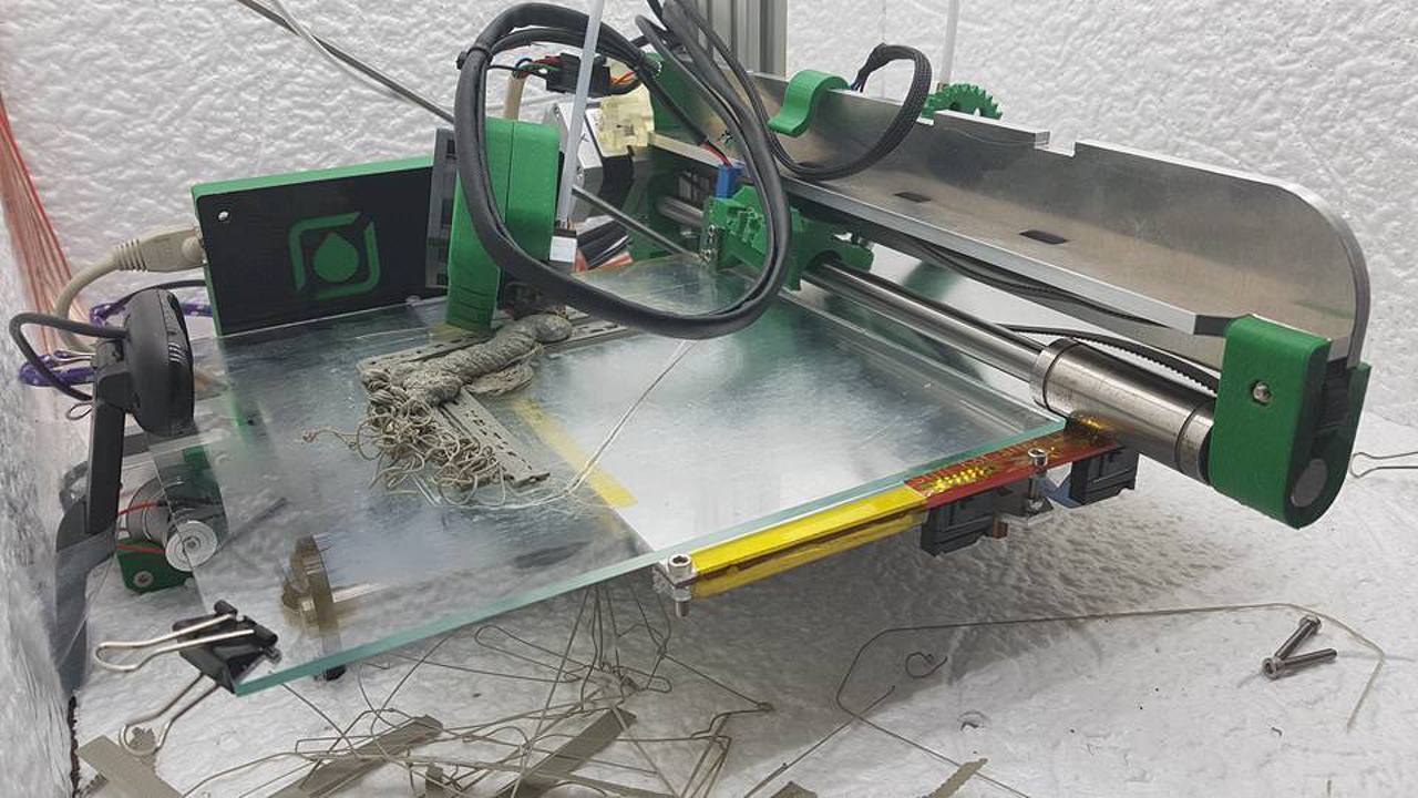

(#) GPeti1977 válasza brumbrus hozzászólására (») Ápr 15, 2017 /
80C kell hogy az ABS egymásra olvadjon, míg alacsony a tárgy addig az alsó fűtés miatt felmelegszik annyira de magas tárgynál már nem és nem tapadnak össze a rétegek, a környezeti hőmérséklet emelését a zárt térrel lehet elérni, vagy van olyan kísérlet is mikor a hűtőventillátorba bele van építve egy fűtőszál és mint a hajszárító 80C ra hűti vissza az anyagot.
Ha most nyomtatót építenék a kinyomtatottra szánt alkatrészeket alu ötvözetből önteném ki.
(#) brumbrus hozzászólása Ápr 15, 2017 /
Ugye ez az első 3D nyomtatóm, ezért nem nagyon szeretnék nagy dolgokban gondolkodni. ABS-sel is szeretnék nyomtatni, viszont csak ilyen 7-9 cm magas tárgyakat. Az még benne van a "tűréshatárban"?De ha nem alakítok ki zárt teret akkor ugye nem fog gyorsan amortizálódni, bírni fogja a strapát? Nem fog rajta semmi megolvadni?
Amúgy Magyarországon nem lehet kapni V-slot aluprofilokat? Ti hol veszitek? Hol lehet venni olcsón?
A hozzászólás módosítva: Ápr 15, 2017
Csak 1-2 cm ig melegít az alja.
(#) brumbrus válasza GPeti1977 hozzászólására (») Ápr 15, 2017 /
Én elhiszem, de neki hogyan jött össze: Bővebben: Link
Nem tudom, látszólag lehet jó de ha erő éri akkor szétreped, érdekes HIPS vagy PETG nél nem tapasztaltam pedig azok is magas olvadáspontú műanyagok.

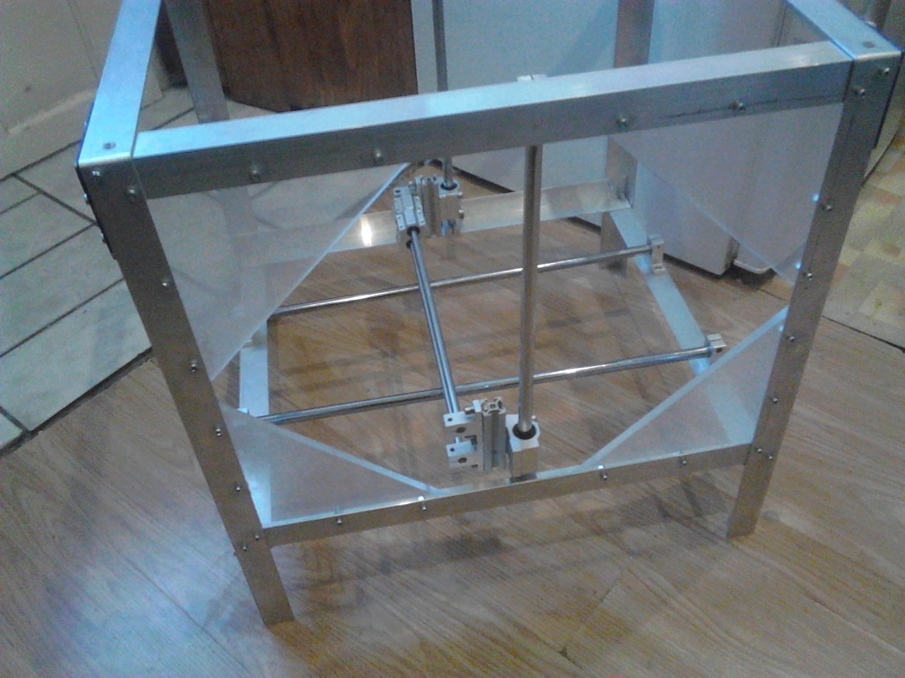

(#) remiasa válasza brumbrus hozzászólására (») Ápr 15, 2017 /
Nekem nem v-slot-os az aluprofilom csak sima Bosch, ide kukkancs be.Bővebben: Link

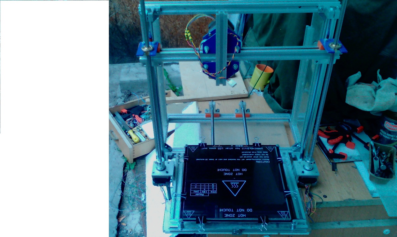

(#) remiasa hozzászólása Ápr 15, 2017 /
Én két nyomtatót építek az első ebben a fázisban van.

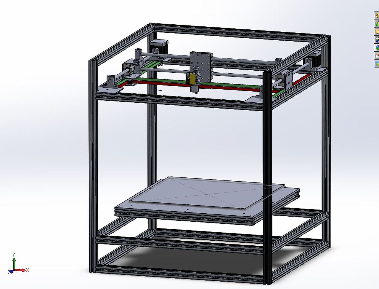

(#) KBal76 válasza remiasa hozzászólására (») Ápr 15, 2017 /
Jól látni, hogy az X motorod saját magát is fogja cipelni, és még az extrudert is?
(#) remiasa válasza KBal76 hozzászólására (») Ápr 15, 2017 /
A filament adagoló a vázon lessz mert v6-os fejet vettem.
